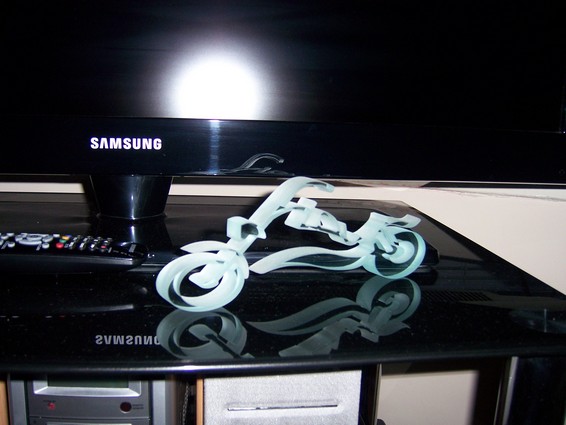

Flow polecam, jak juz kiedys pisalem sprawdza sie dobrze, z serwisem zadnego problemu.
Jak juz kiedys pisalem problemy z 6000 bara widzi tylko Pan cnc3d, chyba tylko przez to ze jego firma nie ma takich na sprzedaz.
Moze niech sie ktos wypowie co juz watera od cnc3d kupil
Proby z podwojnym przejsciem robilismy juz kiedys, efekty mizerne, jak wiadomo strumien skupia sie najlepiej w materiale, slabe trzymanie wymiaru, tak samo jak na wejsciu przy jednym przejsciu strumien sie rozprasza

- Załączniki
- 100_3023a.jpg (48.26 KiB) Przejrzano 2875 razy
