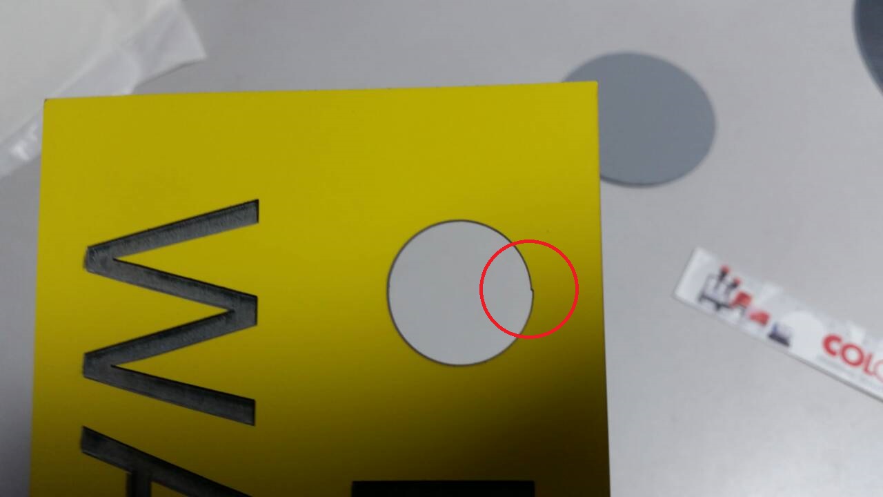

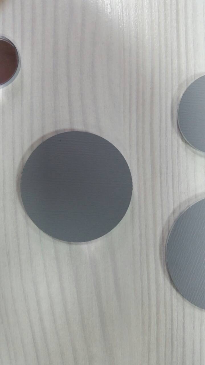

Laser Chinol 100W. Służy tylko i wyłącznie do cięcia plexi 3mm różnego rodzaju. Materiał to plexi XT.
Problem tkwi w tym, że przypuszczam, iż od nowości był problem z wycięciem równego okręgu. W miarę jak się nabierało doświadczenia, a laser świrował to w tamtym roku po roku używania (w tym roku w marcu miną 2 lata od zakupu) zauważyłem, że nie tnie dokładnie.
Oczywiście firma jak i ich "rzetelny serwis" wyselekcjonowanych pracowników :lol: :lol:, powiedział, że to jest normalne i laser musi mieć wejście. Z tym, że to wejście jest na tyle dziwne, że się robi z okręgu jajo, no więc w tamtym roku serwis, wymiana silnika trwała prawie 2 miesiące :lol: , nas nieźle skroili za dojazdy, ale cóż... Nie o tym będę się żalił.
Chodzi o to, żeby Panowie ocenili jak można to wyeliminować. Wiem, że też paski powinny być do wymiany, ale serwis twierdzi, że sobie sam mogę to wymienić, bo to łatwe jest - żenada :D. Przy okazji, nie wiem czy tak wolno, ale jeśli ktoś potrafi rozkręcić na czynniki pierwsze ten złom i złożyć i jest w okolicach Wrocławia to by było super :), bo nie mamy zamiaru bulić za bzdety i przyjazd z Warszawy za ponad 1000 zł :).
Od razu chcę zaznaczyć, że ten post nie ma na celu żalenia się itd., chodzi tylko o porady i naszą bezsilność, bo serwisem i producentem maszyn nie jesteśmy :P.
Program do lasera to RdWorks. Jak ktoś ma jakieś porady itd., to bardzo proszę, będę mega wdzięczny.
Jeszcze chciałbym nadmienić, iż zdaję sobie sprawę, że laser musi mieć wejście/wyjście, ale w tym przypadku to wejście to prawie 1mm bubel, który jest widoczny, przez co robi się efekt jajka... Po wymianie silnika prawdopodobnie znowu się pojawia problem, laser resetowałem do ustawień fabrycznych.
Proszę też nie pisać, że zły wybór itd., mamy też kilka Troteców, ale one służą do grawerki i masowej produkcji. Chińczyk służy do wystroju wnętrz, napisów, dekoracji itd. :D.
Dziękuję bardzo za każdą pomoc i poradę <3!

Mówiąc o wejściach i wyjściach Twoim specom od laserów chodzi o coś takiego:
Czyli wejście (punkt wpalenia- kropka na moim rysunku) powinno być poza obrysem elementu. Jeżeli chciałbyś wypalić otwór w jakimś elemencie, wtedy punkt wpalenia umiejscawiasz wewnątrz tego okręgu (czyli na odpadzie).
Druga sprawa:
Jaja tu nie widzę, za to widzę nie schodzące się ścieżki cięcia. Ewidentnie problem z luzem zwrotnym na jednej z osi.
Poruszaj osiami X i Y (ręką przy wyłączonym ploterze) w przód i w tył na niewielkim dystansie. Zapewne poczujesz luz i stukanie na krótkim odcinku podczas zmiany kierunku ruchu. Ten luz należy skasować- albo naprawa mechaniczna albo korekta elektroniczna w sterowniku (o ile Twój Chińczyk ma takie funkcje).

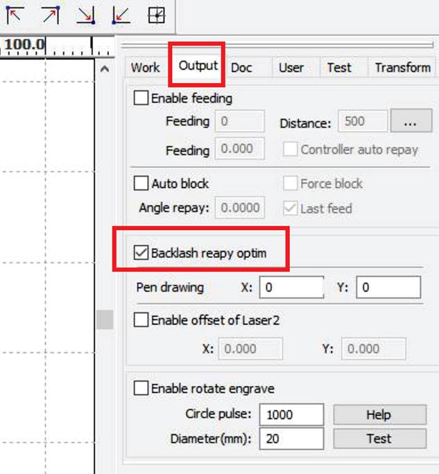

Masz źle, lub w ogóle nie ustawiony backslash (kompensacja luzu mechanicznego w sterowniku). Jesli ten chińczyk działa na sofcie RD Works (Ruida) to jest to kilka kliknięć. Sprzedawca powinien Ci udostępnić gotowe parametry dla tej maszyny przy sprzedaży. Konkretne parametry (luz) wpisuje się dla konkretnych prędkości. To nie ma nic wspólnego z wejściem wiązki.

Najpierw spróbuj tego, dopiero gdyby sie nie powiodło "walcz" z mechaniką.

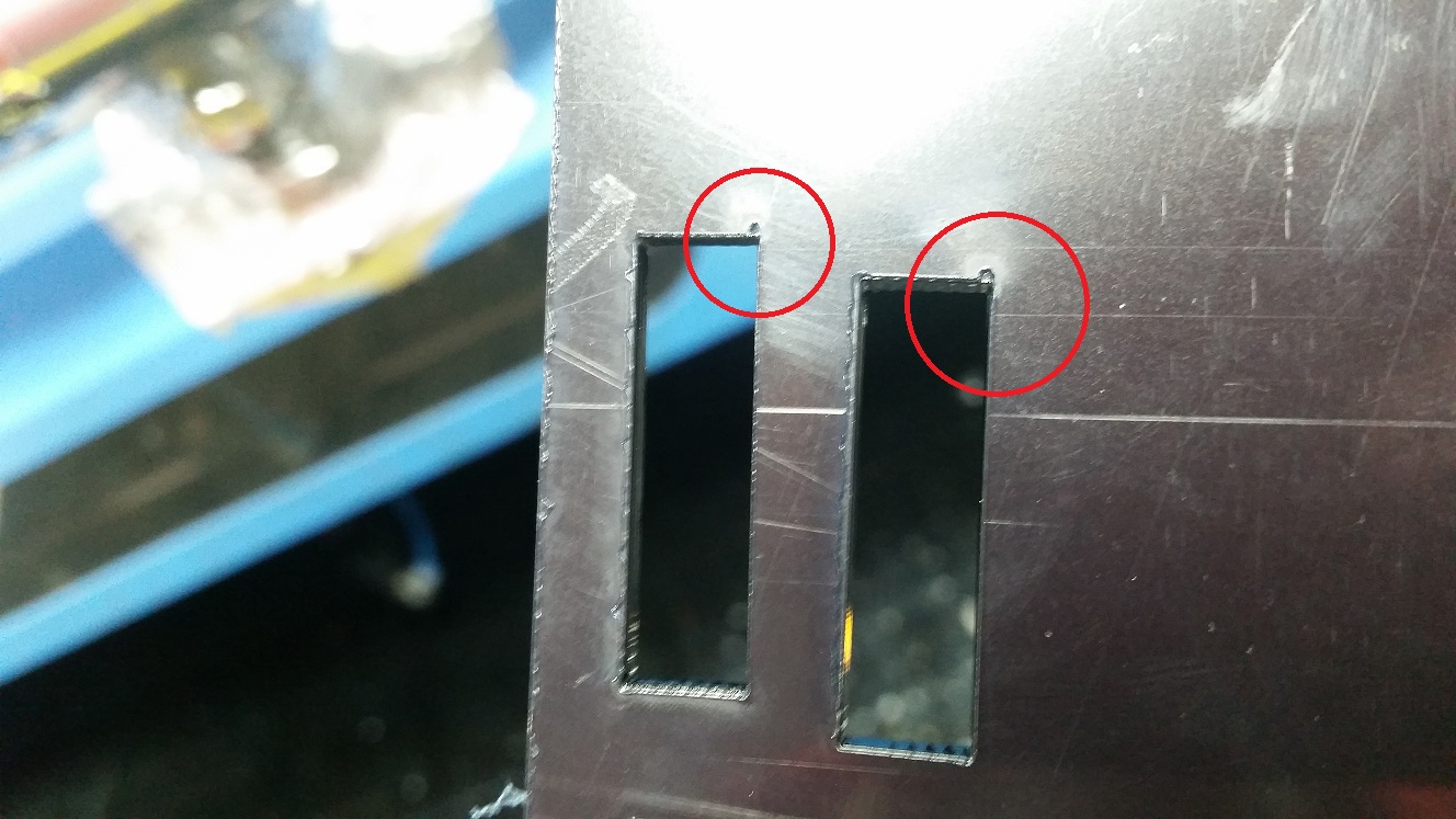

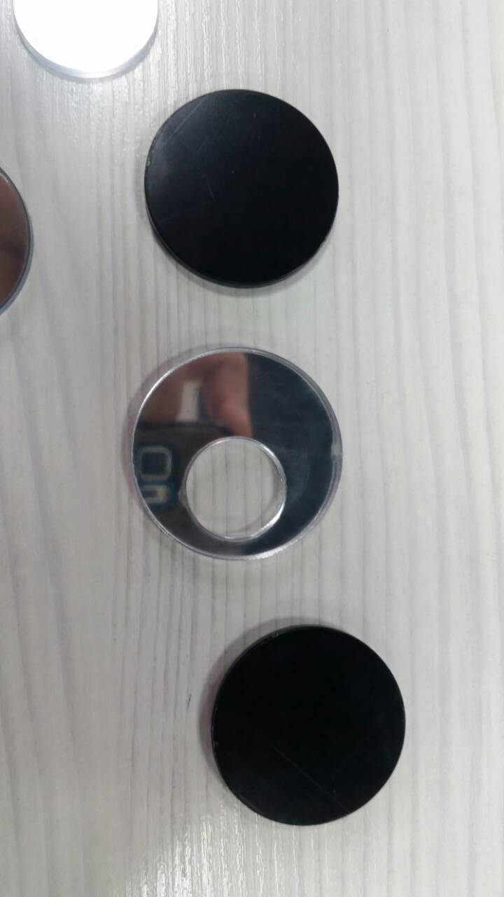

Z tego co mi wiadomo to luzy na nim były, do tego wymienili ten silnik krokowy, niby jest poprawa, ale wczoraj tnę lustrzaną pleksi i nadal problem powraca.
Przy czarnej pleksi tak bardzo tego nie widać.
Program to Ruida (rd works), laser to Axxxxxxxxx.., pole robocze ~ 2.6 x 1.6 m
Ogarnąłem z Backlash no i efekt jest zdecydowanie lepszy.
Poprawa jest :), dziękuję za pomoc, ale i tak proszę jeszcze o jakieś inne porady, w razie gdyby problem nie ustąpił, bo to może magiczny przebłysk Chinolka i zależy od której strony zacznie robić okręg :P.
Tak przy okazji zapytam, od czego jest zależne, z której strony zacznie ciąć okręg, to jest randomowo czy zależne jest od wielkości?
Poniżej fotki:

Nie powinno mieć to żadnego znaczenia. Ale najwyraźniej Twoja maszyna nie jest dobrze skalibrowana. Trzeba sprawdzić liniowość osi, przechodzenie wiązki przez wszystkie lustra, może jakość optyki. Tak przynajmniej wynika z tych wyciętych detali (nadpalenia tylko z jednej strony).
