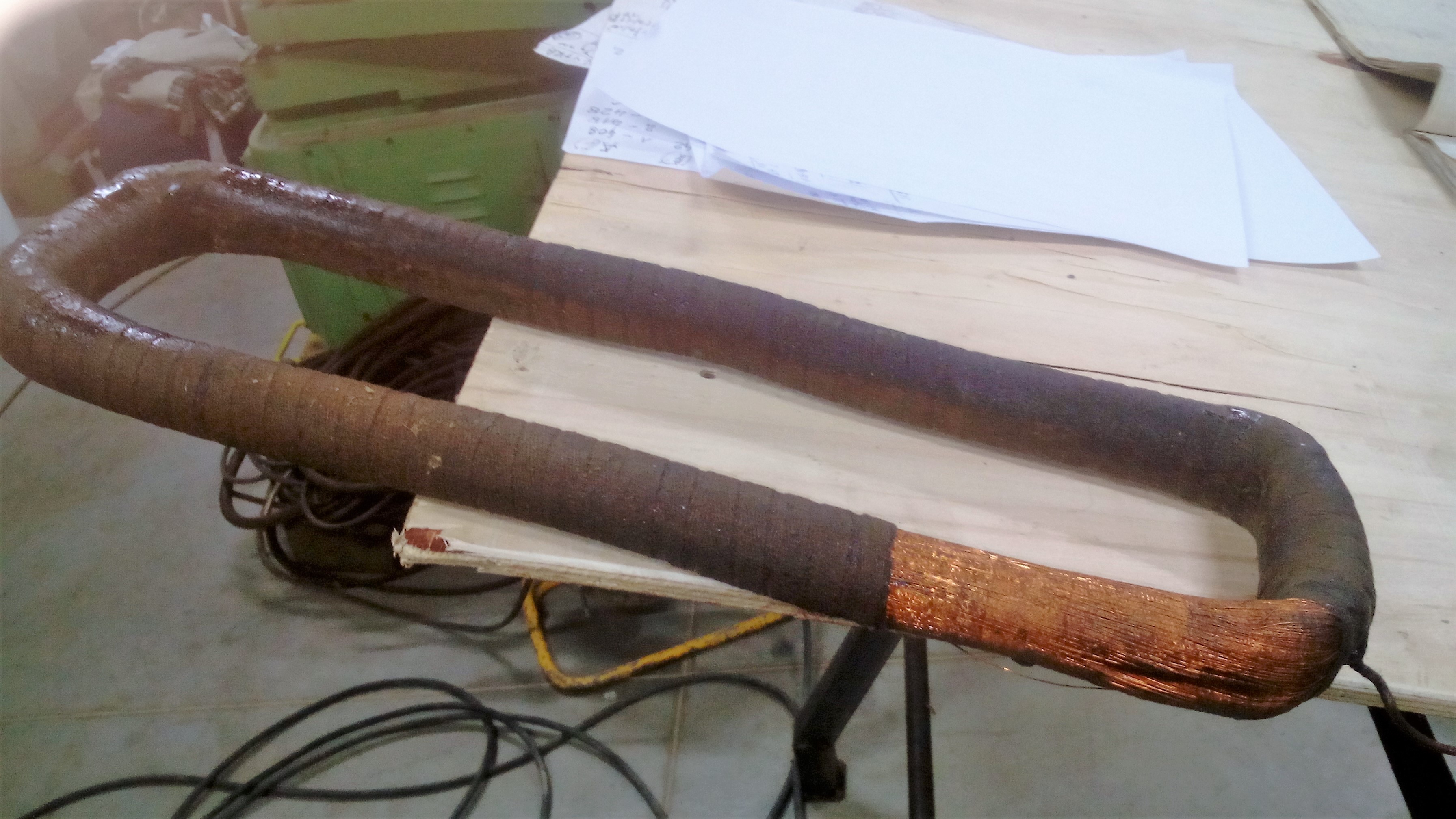

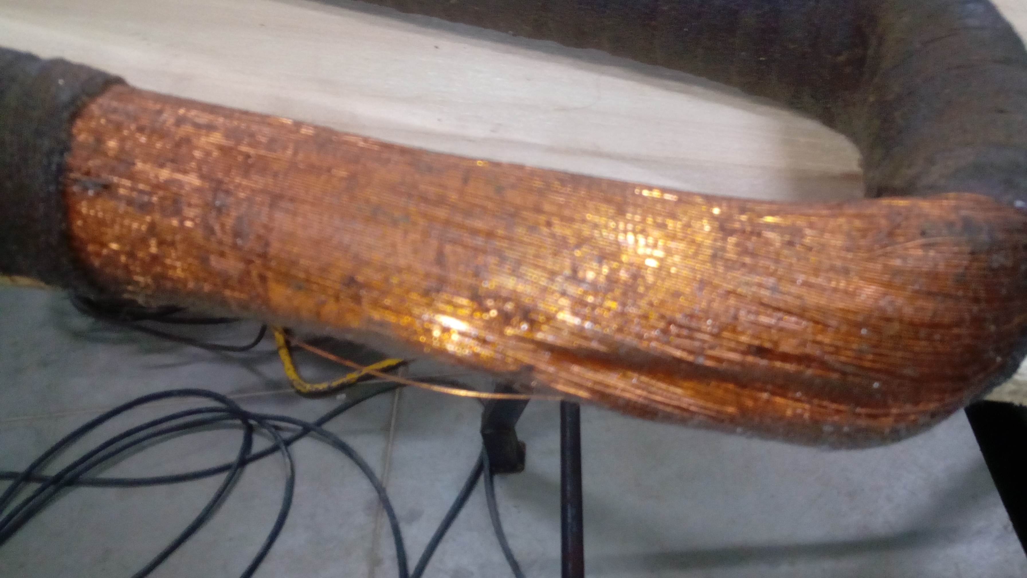

Przepalona (od wewnątrz, w miejscu odizolowania) jedna z 2-ch cewek [zanurzonych w oleju (kąpiel olejowa)] ze stołu szlifierki, nieco mniejszej niż SPC-20a, ale też prod. JOTES...
drut DNE fi 0.35 - 0.40mm,
pokryty grudkami dodatkowego lakieru, źle go mierzyć... ObrazekObrazek
