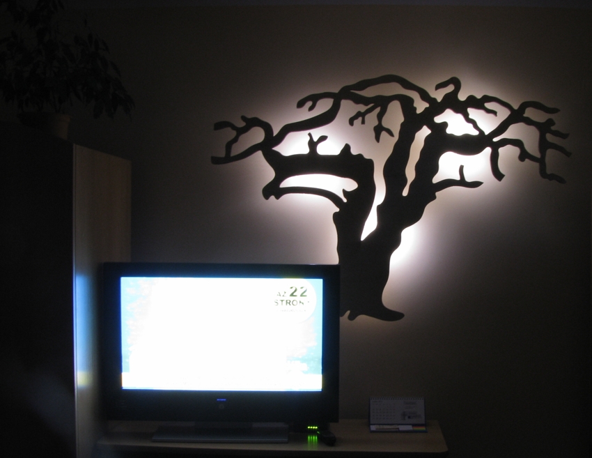

być może komuś się też spodoba i skorzysta. W załączniku DXF drzewka, a poniżej końcowy efekt.
Drzewo wycięte na laserze ze sklejki 12mm, wewnętrzna strona pomalowana na biało, aby lepiej odbijać i rozpraszać światło z trzech halogenów 12 LEDowych.

bardzo mi się podoba, żona też mlaskała z za ramienia, ale zawsze jest jakieś ale jak to u nas polaków. Zastanawiałeś się nad taśmą ledową? żeby światło nie było takie skupione w trzech punktach

Masz rację, taśma LEDowa prawdopodobnie lepiej by oświetliła obiekt, myślałem nad tym, ale stwierdziłem, że efekt i tak jest niezły, a zamocowanie tych 3 halogenów w miejscach mocowania samego drzewa do ściany okazało się dużo prostsze.

Hehh gdyby to wszystko bylo takie proste... co za dużo to nie zdrowo ;), a swoją drogą drzewko było optymalizowane w CAGILI, udało się wyeliminować sporo drobnych łuków.

Efekt niezły! Na jakim laserze pracujesz, jeśli można wiedzieć?

Dzięki. Nazwy lasera nie pamiętam (nie pracowałem bezpośrednio przy laserze), generalnie to pamiątka z poprzedniej firmy produkującej wykrojniki dla tektury litej i falistej, laser niedużej mocy przeznaczony właśnie do cięcia sklejki, ewentualnie cienkich blach.
