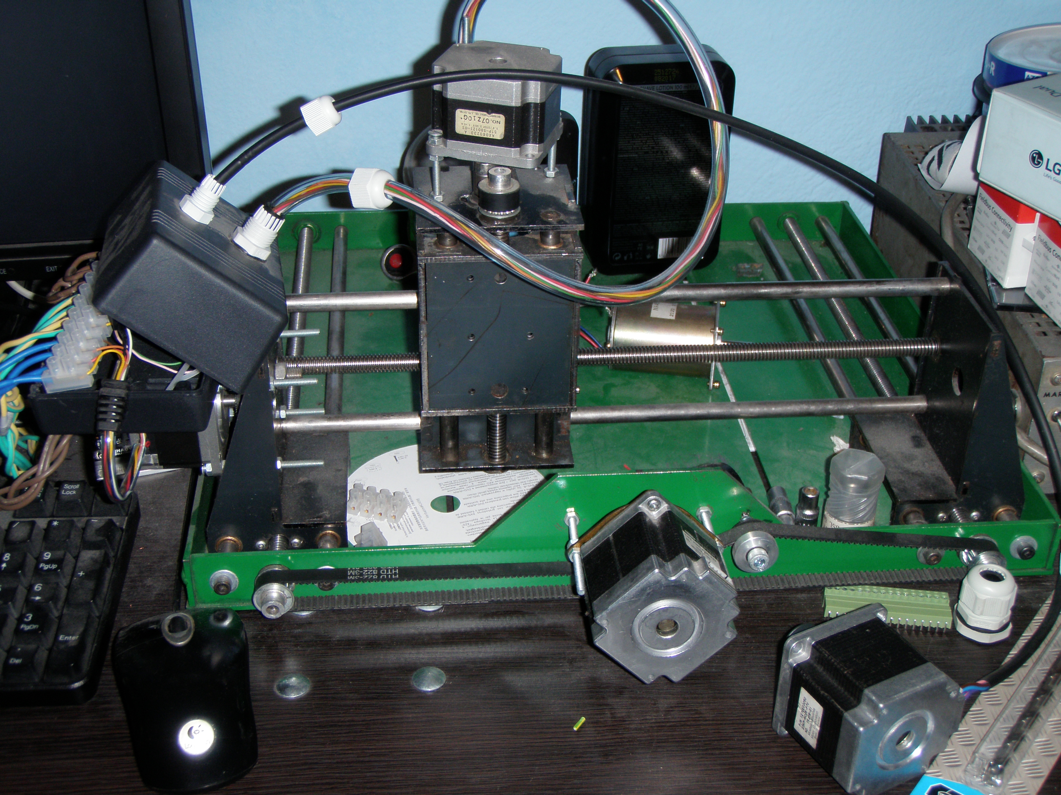

Próbuję uruchomić frezarkę do PCB na takim oto zestawie:
- https://sklep.avt.pl/avt1682.html x3
- https://sklep.avt.pl/avt5358-2.html
Na chwile obecną zainstalowanego miałem linuxa cnc i po zbazowaniu osi, włączeniu symulacji obróbki napisu Linuxcnc słychać jedynie brzęczenie silników(adekwatne dla silnika osi użytego w danej chwili w programie) i brak jest widocznego jakiegokolwiek ruchu elementów maszyny. Zasilanie sterowników mam poprzez transformator 6V i mostek z kondensatorem.
Podczas pracy programu gdy chcę obrócić silnikiem czuć opór i mocniejszym zakręceniu dopiero przeskakuje.
Wcześniej testowałem cały zestaw na mach3 i też były podobne efekty. Natomiast jeszcze wcześniej przed złożeniem całej maszynki i przed ponowną instalacją windowsa xp testowałem pierwszy raz macha na tym samym kompie z tym samym system(przed sformatowaniem) i sterowało mi jedną oś. Podłączony był wtedy tylko jeden silnik i jeden sterownik. Ustawienia pinów i prędkości robiłem wg pinów z instrukcji avt.
Potem po ponownym instalacji systemu nic z tego nie wyszło, tak samo po instalacji linuxa. Nic się nie rusza tylko brzęczą silniki od poszczególnych osi...

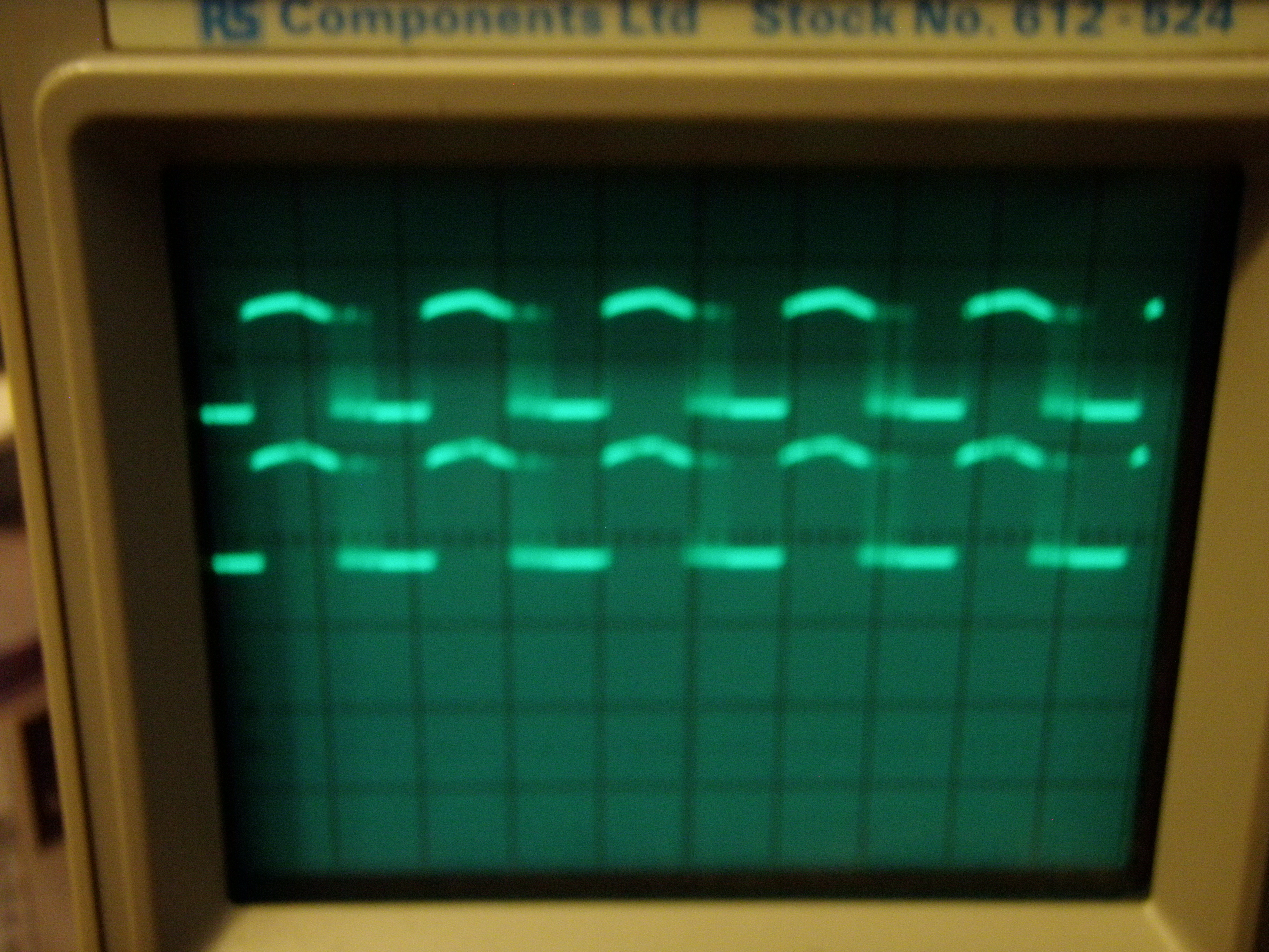

Hmmm orientujecie się może jak ma wyglądać przebieg na oscyloskopie do sterowania takimi silnikami na sygnałach step i dir?
Przy zmianie kierunku przełącza mi dir na stan niski lub wysoki jednak zastanawia mnie sprawa sygnału step, stan praktycznie cały czas jest w stanie wysokim, widać bardzo bardzo bardzo.. niewielkie przerwy w chwili pracy programu orientuje się ktoś może ile procentowo powinno wynosić wypełnienie PWM dla syngału step? Na oscyloskopie wygląda mi jakby stan wysoki był przez około 98~99% okresu. To nie za długo?

Seb.Maz. pisze:stosuje takie małe bo silniki są na małe prądy nie chcę przedobrzyć z prądem dla nich
no ale ile prądu da sterownik to chyba reguluje potencjometrem ja pisze o napięciu
Seb.Maz. pisze:orientujecie się może jak ma wyglądać przebieg na oscyloskopie
takie szpilki powinny być jak tu
ale dobrze pisze pukury sprawdź czas trwania impulsu .. niedawno był temat podobny i własnie czasy były za krótkie i nie wyłapywało sygnału

Niestety nie rozkminił :D miałem mało czasu ostatnio ze względu na inne obowiązki ale dzieki za podpowiedzi. Co do sygnałów sterujących to wyglądają u mnie tak jak kolega podesłał screena. Z tym że wcześniej miałem zanegowany sygnał bo sprawdzałem poprawność działania. Podmieniłem silnik na wyjściu sterownika na 2 rezystory i po sprawdzeniu przebiegów okazuje się że przebiegi są identyczne w czasie dla jednego i drugiego wyprowadzenia, nie są w ogóle przesunięte, tłumaczyłoby to brak zmiany pozycji przez silnik. Nie wiem czemu tak jest, być może coś jest nie ta ze sterownikami, jeden mogłem wcześniej upalić ale to już chwile temu, pozostałe dwa natomiast ze względu na lenistwo dałem do polutowania osobie trzeciej tak więc niby miało być dobrze ale kto wie.. :D Kupiłem 3 sterowniki TB6600 jak znajdę jutro czas to postaram się je podmienić i zameldować o postępach :D

Dorzucam zdjęcie z przebiegów silników przy moim przypadku podczas którego nie chciały pracować. Obecnie poskładałem nową szafę sterowniczą na gotowych kupionych ukłądach TB6600 i działa wszystko jak należy(testowane na linux cnc). Jeśli więc ktoś ma podobny problem to niech sprawdzi przebiegi na wyjściu i pomyśli co można pozmieniać (zmiana stanu wyzwalania STEP/DIR) ja poszedłem na łatwiznę i wolałem zmienić sterowniki. Przy wlączonym MAchu/LinuxCNC na wyjściach na cewki silnika miałem takie przebiegi(górny wykres od jednej cewki i dolny od drugiej). Oba był identyczne. Słychać było cały czas drżenie silników, przy wciskaniu klawiszy od zmiany kierunku przy bazowaniu było słychać "chęć" pracy (inny dźwięk drżenia) jednak nadal stały w miejscu.
