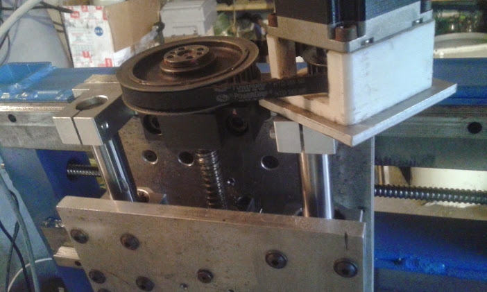

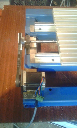

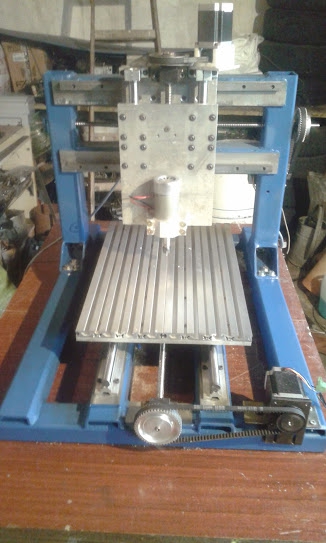

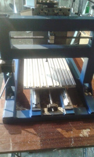

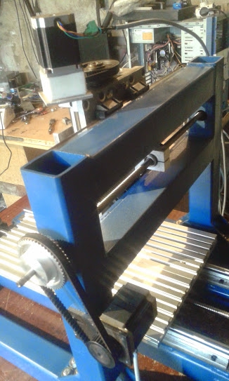

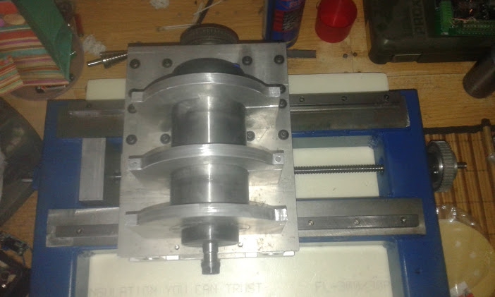

Chciałbym pokazać konstrukcje na ukończeniu to jest moja pierwsza maszyna
którą pokazuje na forum nie mam się czym chwalić a chciałbym posłuchać
starszych kolegów co o tym myślą :)
jestem młody i chce się jeszcze dużo nauczyć maszynkę buduje 10 miesięcy
po godzinach i w weekendy z niczym się nie spieszyłem robiłem wolno:) i czytając
forum cnc info
na wstępie zaznaczam ze nie mam żadnego projektu wszystkorobiłem pod to co znalałem
w allegro lub miełem oprócz osi z którą robiłem w AutoCAD-zie

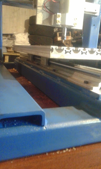

zacznę od ramy którą wspawałem z profili 60x60x4 oraz z 40x60x4 po czym
zawiozłem na planowanie do firmy ;)

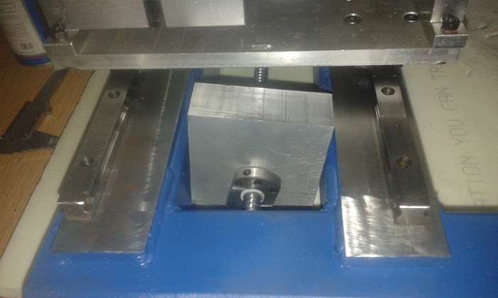

zostosowałem oczywiście śruby kulowe 12x4 na osiach x i y a na osi z 14x4
na osi x są wałki podparte 16 wiem ze troche mało wiymienie na coś innego jak bedą fundusze :)
na osi y prowadnice liniowe jakie znalazłem na allegro w przestępnej cenie

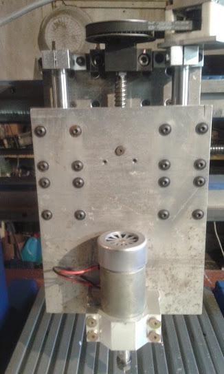

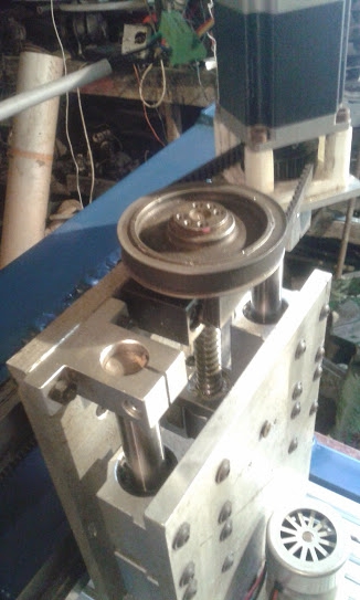

na osi z prowadnice 20 nie podparte bo na 26 cm raczej za wiele się nie ugną
wrzeciono jakie mam to chłam raczej nie kupujcie tego chce wymienić na
EXCELION QD 1010 i pytanie do kolegów czy warto je sprowadzić za oceanu???

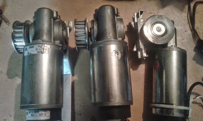

silniki krokowe też chciałbym po wymieniać na mocniejsze a nawet na serwa dc które dostałem od szwagra :) a które otwierały drzwi do Biedronki :D w miarę mocne zamieszczam
foto warto wymienić na te serwa dc ??
dwa serwa to GR63X25 24V 3300rpm 350Ncm przełozenie 15;1 z enkoderem 200imp
a jedno serwo to GR63X55 40V 3450rpm 400Ncm przełozenie 10;1 z enkoderem 200imp
Tutaj chodzi o drgania przyjacielu, nie ugięcie.
Odpaliłeś już frezarynkę? Może jakiś filmik pokażesz :smile:
Po co tak duże przełożenia na śruby? Jaki moment mają silniczki?

Silniki 1,8 nm dalem przełożenie bo silniki mają większy moment a po za tym silniki nie wystają a można
Pozmieniać koła i uzyskać większe prędkości

Post napisał: fus23 » 18 lis 2014, 14:13
Bardzo ładna - zgrabna konstrukcja
Jedyny minus na szybko to mocowanie stałej bramy do ramy poziomej
Jest to newralgiczny element , a w tym wykonaniu według mnie bardzo słaby - podatny na ugięcia
Warto było by przyspawać tam na poziomą ramę kawałek blachy i obrobić płaszczyznę to samo zrobić na nogach pionowej ramy.
Dodał bym też stężenia trójkątne z blachy sięgające do 3/4 wysokości pionowej ramy przynajmniej.

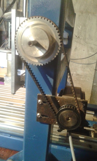

Post napisał: bartuss1 » 18 lis 2014, 18:00
no nie jest tak tragikomicznie, ten napęd z przodu w zasadzie najlepiej jakby był z tyłu schowany, pasek na zetce luźny hehe
srubki toczne 12x4 czy 14x4 są takie w ogóle? bo jakos nie spotkalem w handlu masowym,
serwa jak serwa - a drajwery do nich masz ? i jakim sygnałem sterowane ? 0 - 10 czy step dir ? ten drugi byłby wygodniejszy bo latwiejszy w ustawieniu, ale i tak bez strojenia sie nie obejdzie, tak czy siak same serwosilniki to nie wszystko. enkodery jakies skromne.

Post napisał: leszek579 » 22 lis 2014, 19:28
tak wiem muszę przełożyć ten napęd do tyłu
śruby 12x4 kupiłem z proficnc
a 14x4 do zetki kupiłem z allegro jest jakaś nietypowa ważne ze bez luzów
do wzmocnienia bramy z stołem mam takie trójkątne blachy nie mam czasu ich przykręcić
do serwo silników mam sterowniki dedykowane tylko do otwierania drzwi nie ma jakiś tam więcej funkcji wiec są mi te sterowniki bezużyteczne
muszę znaleźć jakieś sterowniki a jak nie to zainwestuje w większe silniki krokowe bo mi na to pozwalają steowniki

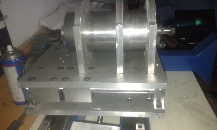

Dodaje trochę więcej zdjęć nowego wrzeciona ;)
wrzeciono chińskie 1.2kw
chłodzone cieczą
42 tys obr/min //700hz
er11
wczoraj zrobiłem jeszcze mocowania do wrzeciona blacha aluminiowa 12mm jeszcze nie poskręcane oraz nowe mocowania do nakrętek kulowych

Pobawiłem się ostatnio i uruchomiłem frezarkę na serwach dc zdjęcia w pierwszym poście na razie testy na jednej osi wyglądają obiecująco sterownik ze strony elm-chan było nad czym pracować:)
