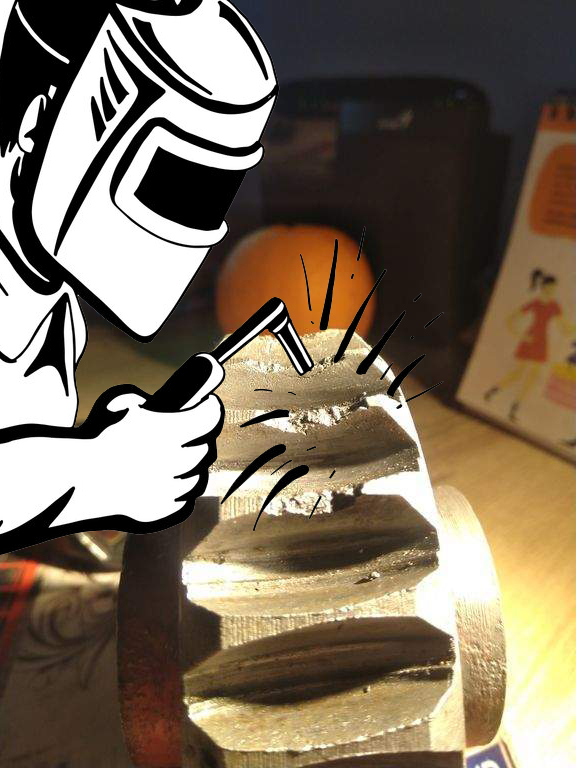

I buy this nice machine Cegielski WRS25/08 and I started repairing it.
I have a problem with snacks wheel, is destroyed,
is on the table lift.
Do you sell replacement parts?
You may know about someone ?

photo :

I doubt you can buy spare parts for that drill "as new" :( Only way for you i think, is to make a new one :(

Już to widzę jak Słowak dzwoni do Multimaszu i tłumaczy, które koło jest mu potrzebne :D
atlc pisze:Może jednak nie, pytaj tu:
http://www.metalux.net.pl/czesci.html
https://www.multimasz.pl/czesci-mechani ... obrabiarek
@novic "Maybe there's a chance, ask here:"
atlc
Re: Drill Cegielski WRS 25/08
Post napisał: atlc » 14 mar 2019, 00:38
Radku, swego czasu sporo kupowałem w Czechach (sprzętu hokejowego, dużo większy wybór niż u nas) no i korespondencja wyglądała tak, że ja pisałem po naszemu, a oni po swojemu, każdy każdego w miarę rozumiał i jakoś się to kręciło:)
Novic napisze maila, dołączy zdjęcie i jak mają to z chęcią sprzedadzą.
Co ważne mają rysunki i dorabiają jak trzeba. Nie jest tanio, ale dla ratowania maszyny warto.

This is a cast iron gear. The cast iron is not available as a new part only as a used part. The machine with a cast iron gear is quiet. What you buy will be steel and not cast iron. The machine with a steel wheel is very loud. Cast iron is weldable. Try to repair the wheel by welding.

Co mu da spawanie jak tam wyraźnie widać jak bardzo juz się poopuszczały zęby na tej ślimacznicy. Trzeba wykonać sobie.

Prozamet dorabia takie rzeczy.

Thanks for help, Thanks for help price 200 eur.
