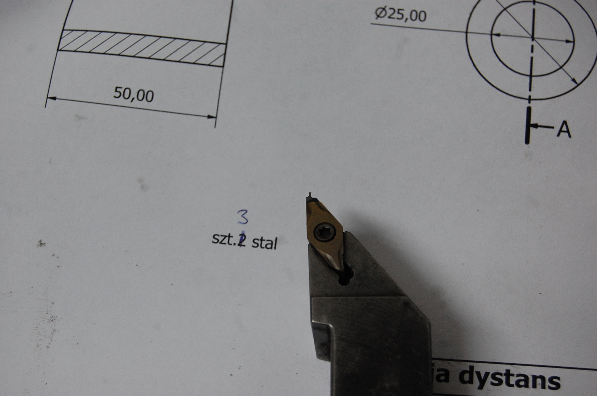

Czesio pisze: Płytek się nie szlifuje.
A jak się uprze to i taki wypiłuje. Szerokość ostrza 0.6 mm
A tak pracuje.

Już sobie odpowiedziałeś na pytanie,oczywiście chodziło mi o szlifowanie łamacza.

Post napisał: marcpol » 05 mar 2013, 15:49
