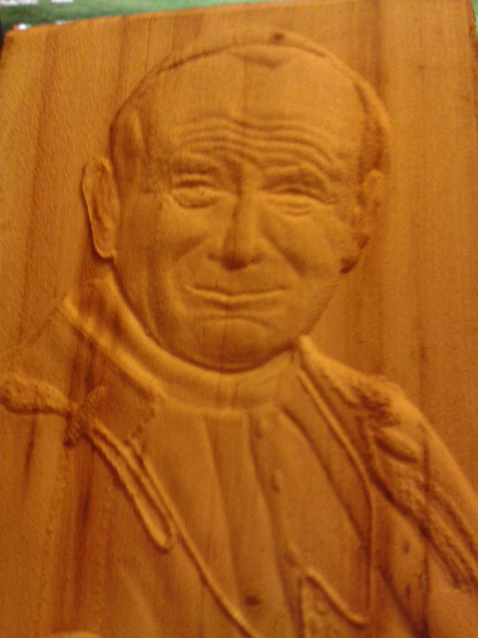

świetnie się obrabia jak jest dobrze dosuszone. twarde i mocne. ważne aby było drobnosłoiste. trudno go kupic. ja znalazłem koło ostrowca świętokrzyskiego. z calówek fajnie wychodziło. grubsze niby też suszone a jednak coś albo za szybko suszone bo sie skręcało na pile.
artystycznie powiadasz. coś tam się dziabie :wink:

Elegancko to wygląda. Good job. :mrgreen:
Aż kusi cos popróbowac oprócz okienek łukowych.

Jestem pełen podziwu dla osiągnięć kolegi, też chciałbym osiągnąć taki błysk ale coś mi niewychodzi, robiłem na drzewie lipowym ale błysku niebyło mam jeszcze brzoze i buk, dodam że to moje początki zabawy z drzewem bo do tej pory to dłubałem w miedzi i płycie modelarskiej, ale trzeba się rozwijać, niestety najbliższy tartak ma jeszcze olche i dąb do dyspozycji i chciałbym zaczerpnąć informacji doświadczonych fachowców jakie drzewo było by naljepsze a jakie omijać

Wyjaśnienia co do drzewa i drewna przyjąłem , mój błąd a zasugerowałem się tym że płaskorzeźba jaką zrobiłem była z pnia lipy przedzielonego w sposób tradycyjny czyli siekierą, reszte już na maszynie frezem grawerskim V 0.2mm ale efekt troche mechaty
