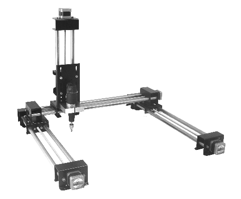

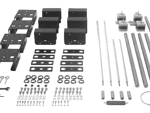

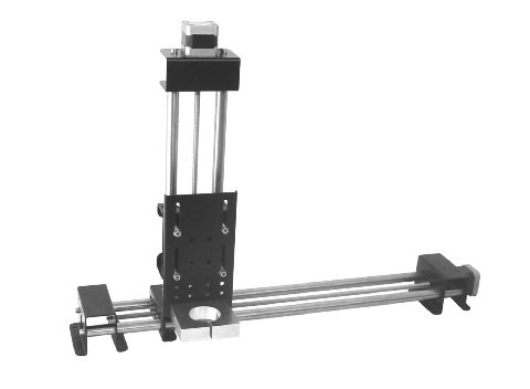

Panowie, Niemcy to jednak potęga! Już dawno tanie frezareczki w zestawach DSM (DSM=do-samodzielnego-montażu przyp. autor tego postu) robią!
Zajrzyjcie łaskawie na: www.cnc-multitool.com.
Frezarki są bardzo fajnie, niezwykle proste i modułowe. Zarówno do pracy frezem, jak i gorącym drutem. Sam mam zamiar coś takiego produkować na nasz rynek.
- Załączniki
- Wersja przed złożeniem

- Wersja złożona w wersji frezującej
- zubehoer_25_gr.gif (27.48 KiB) Przejrzano 9439 razy
- Cała maszynka (część mechaniczna)
- zubehoer_23_gr.gif (29.61 KiB) Przejrzano 9606 razy

Model ST 600F - sama mechanika €798, całość ze sterowaniem, zasilaniem i silnikami €1098.
Przy dzisiejszych cenach euro będzie to odpowiednio (kurs średni): około 3050 zł i 4150 zł.
Zrobione w Polsce kosztowałoby pewnie góra 1500 zł (sama mechanika).
