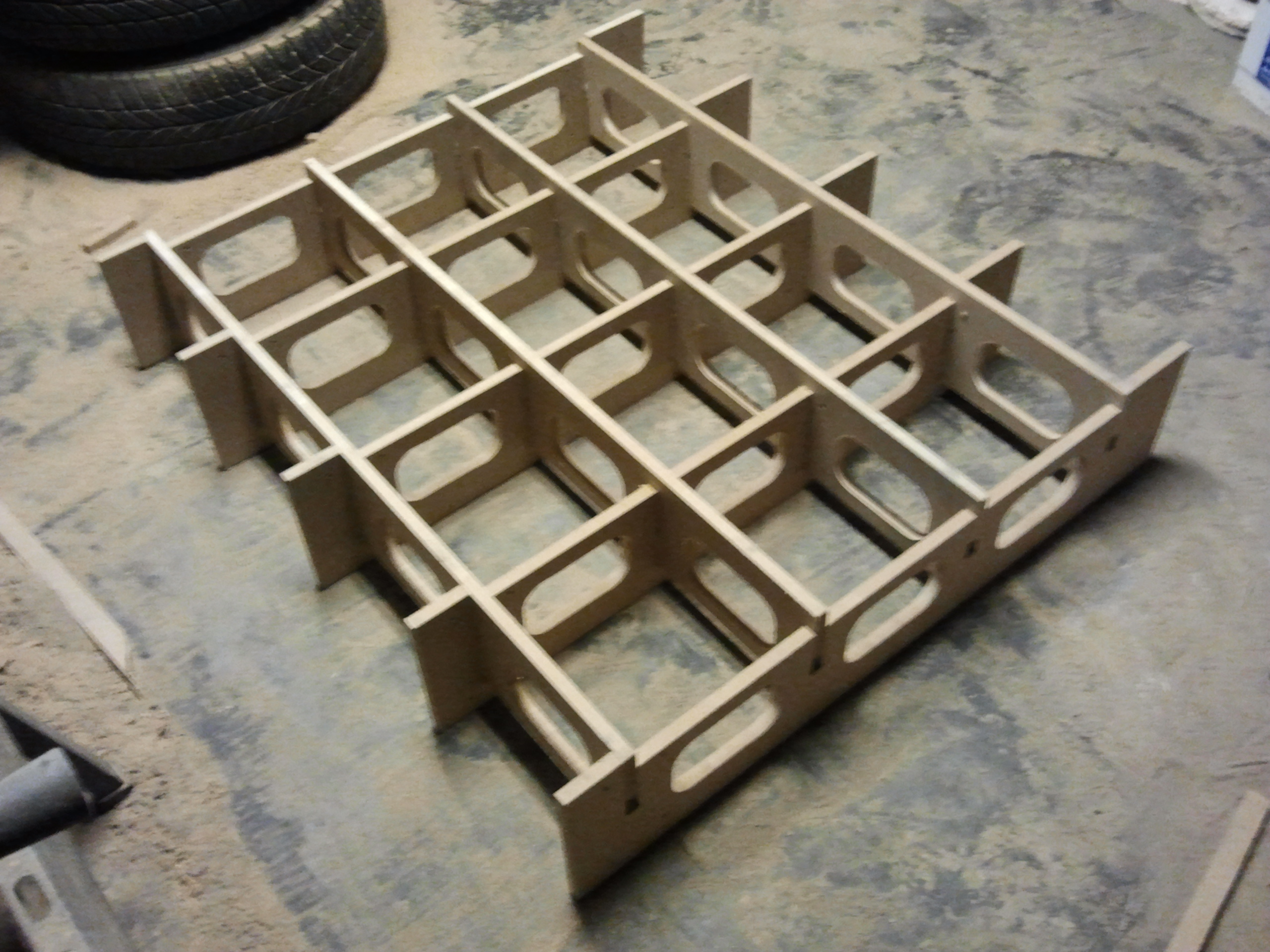

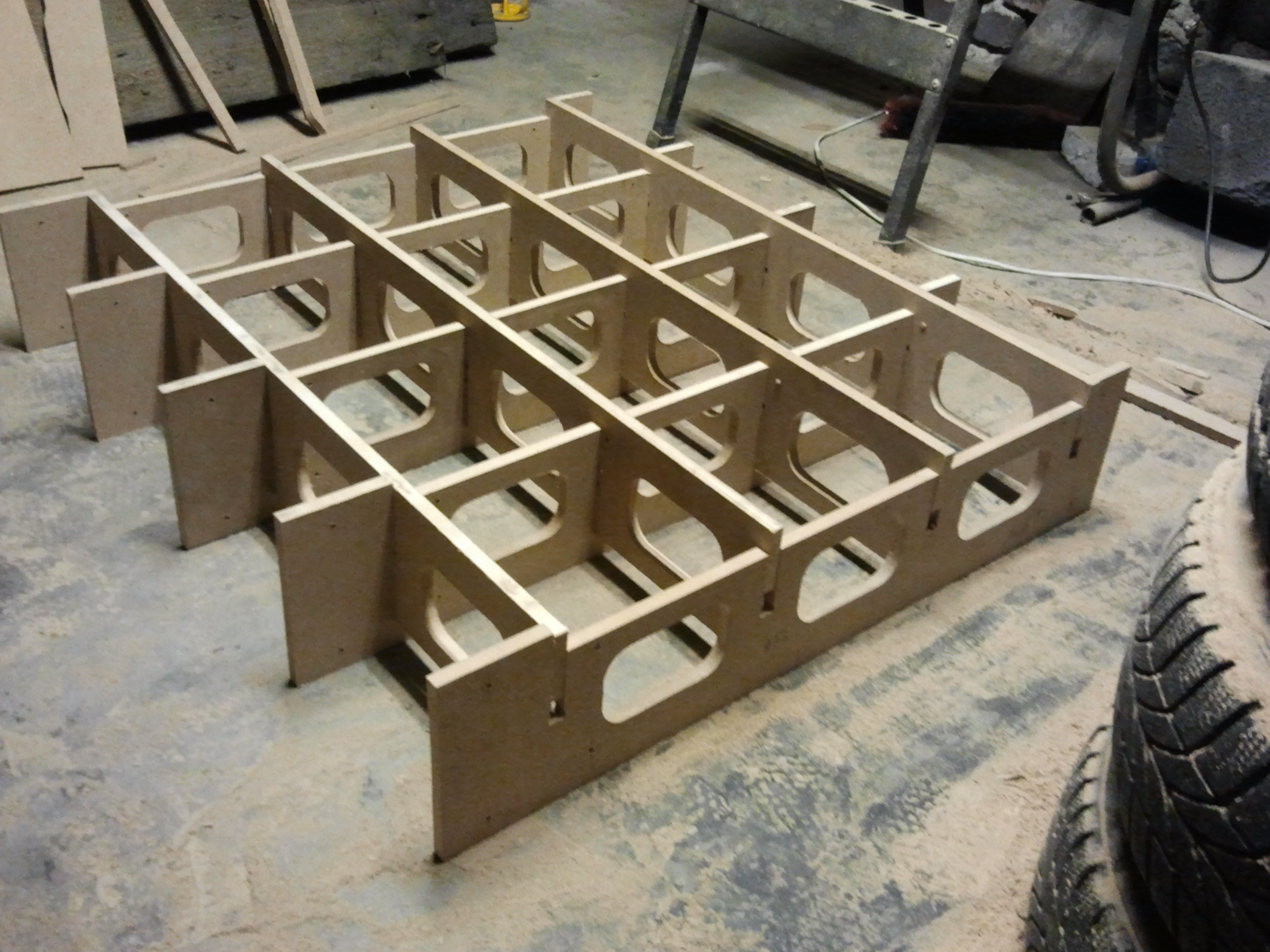

Buduję moją pierwszą frezarkę cnc z mdf na podstawie planów joe'go. Sterowniki SSK-B02 i płyta główna SSK-MB, silniki zamierzam zakupić 2Nm 2,8A i zastanawiam się jaki zasilacz będzie odpowiedni. Myślałem o zasilaczu 36V 7A lub 24V 6,3A. Byłbym wdzięczny za podpowiedzi który zasilacz będzie wystarczający.
Kilka zdjęć drewna, niestety póki co mam przeniesiony warsztat więc wszystko robię w powietrzu i na niewielkim stoliku. Jest ciężko ale niedługo mam nadzieję skończę docelowe pomieszczenie na warsztat w którym będzie stała maszyna cnc :)

A jak kolega Pawlo_j23 powycinał tak ładnie te elementy..

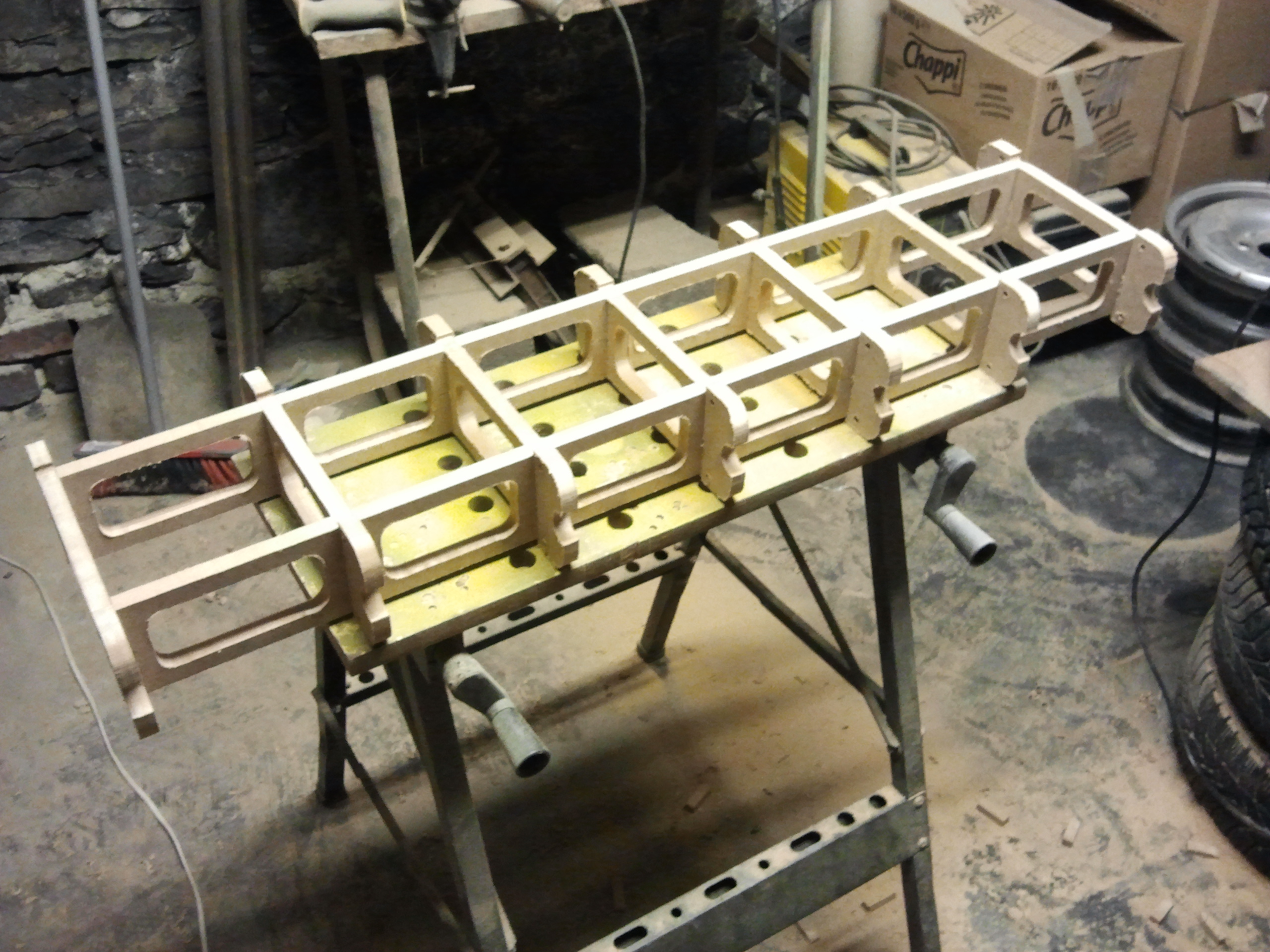

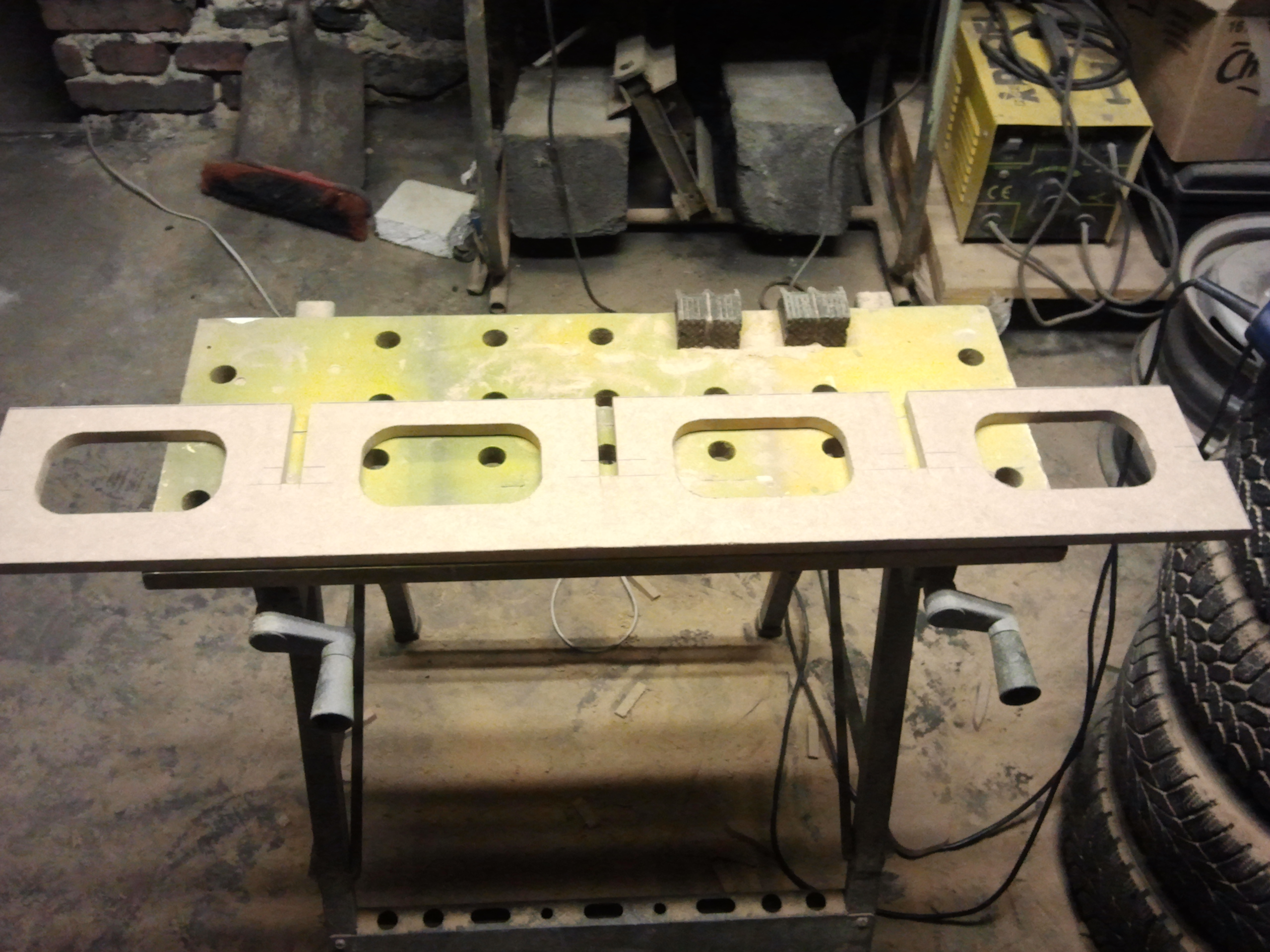

Zastanawiam się czy zamiast rur nie lepiej dać kątowniki. Łożyska przylegały by większą powierzchnią ale pewnie nie uzyskałbym tak równej powierzchni jak na sztywnej rurze..

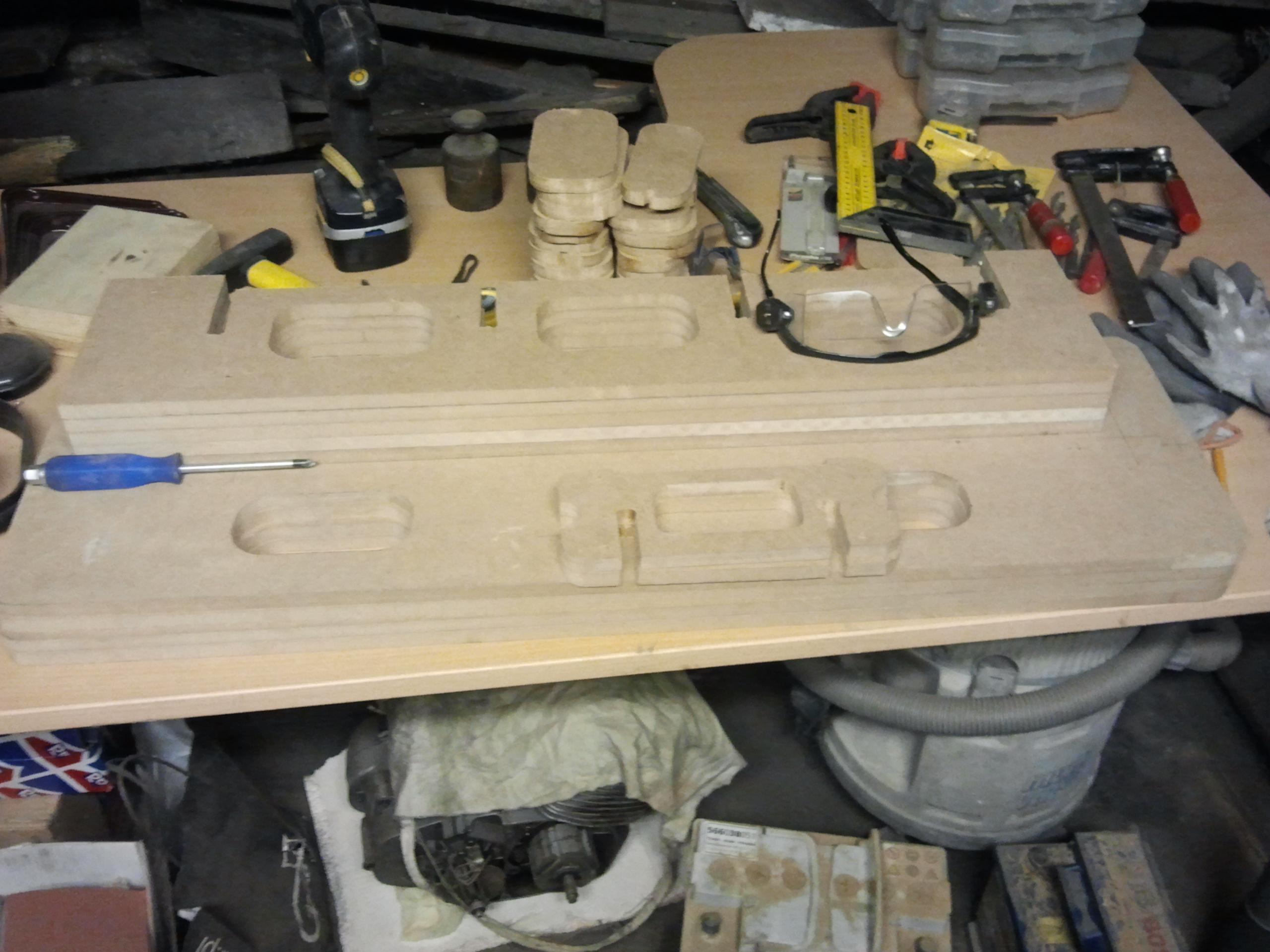

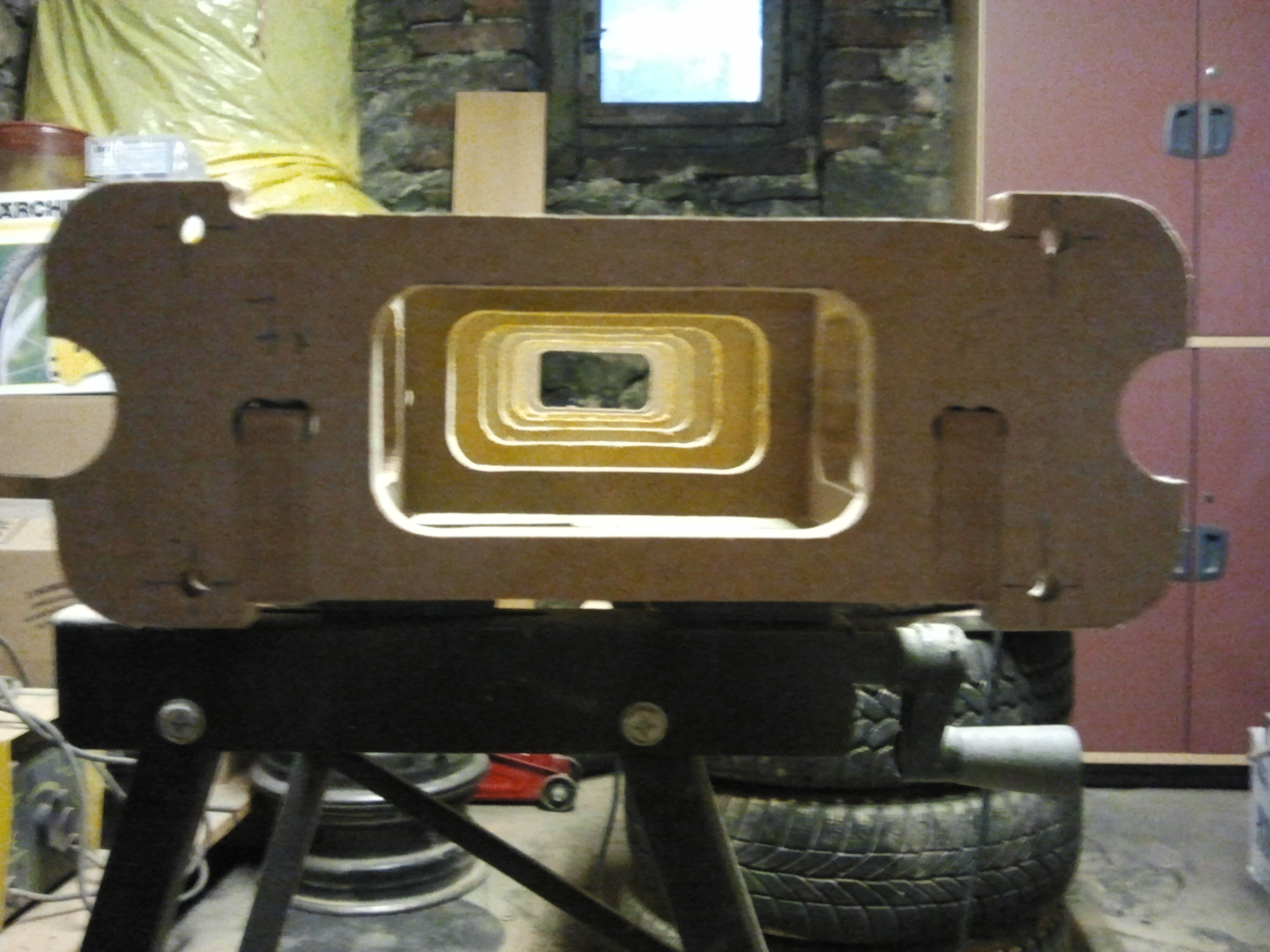

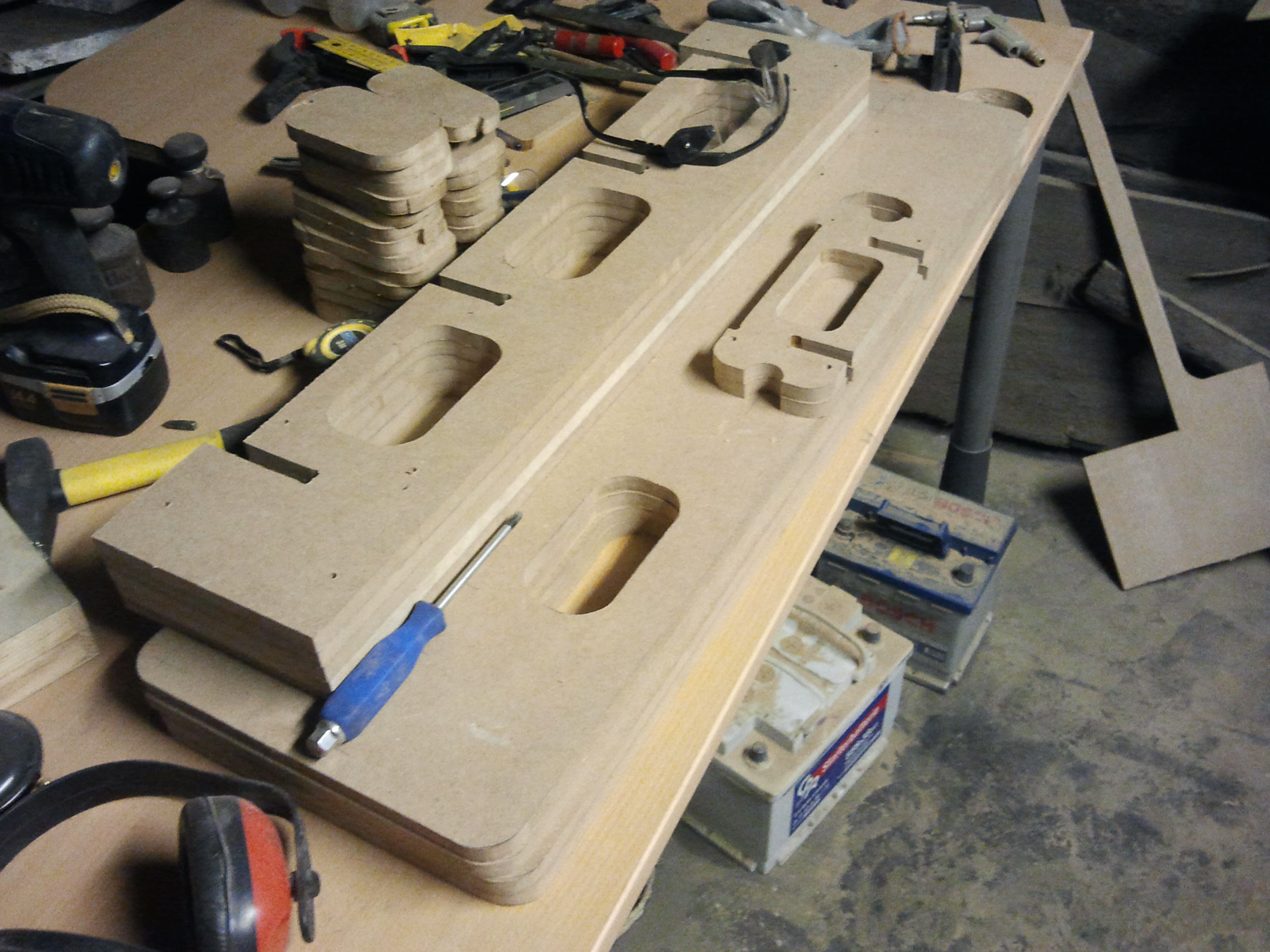

Części wycinane wstępnie wyrzynarką a następnie równane frezarką górnowrzecionową, po czym jeden element jest powielany za pomocą frezu z łożyskiem :) Postaram się zrobić więcej zdjęć ale przy takim zapyleniu jakie się robi nie biorę ze sobą sprzętu do piwnicy :P

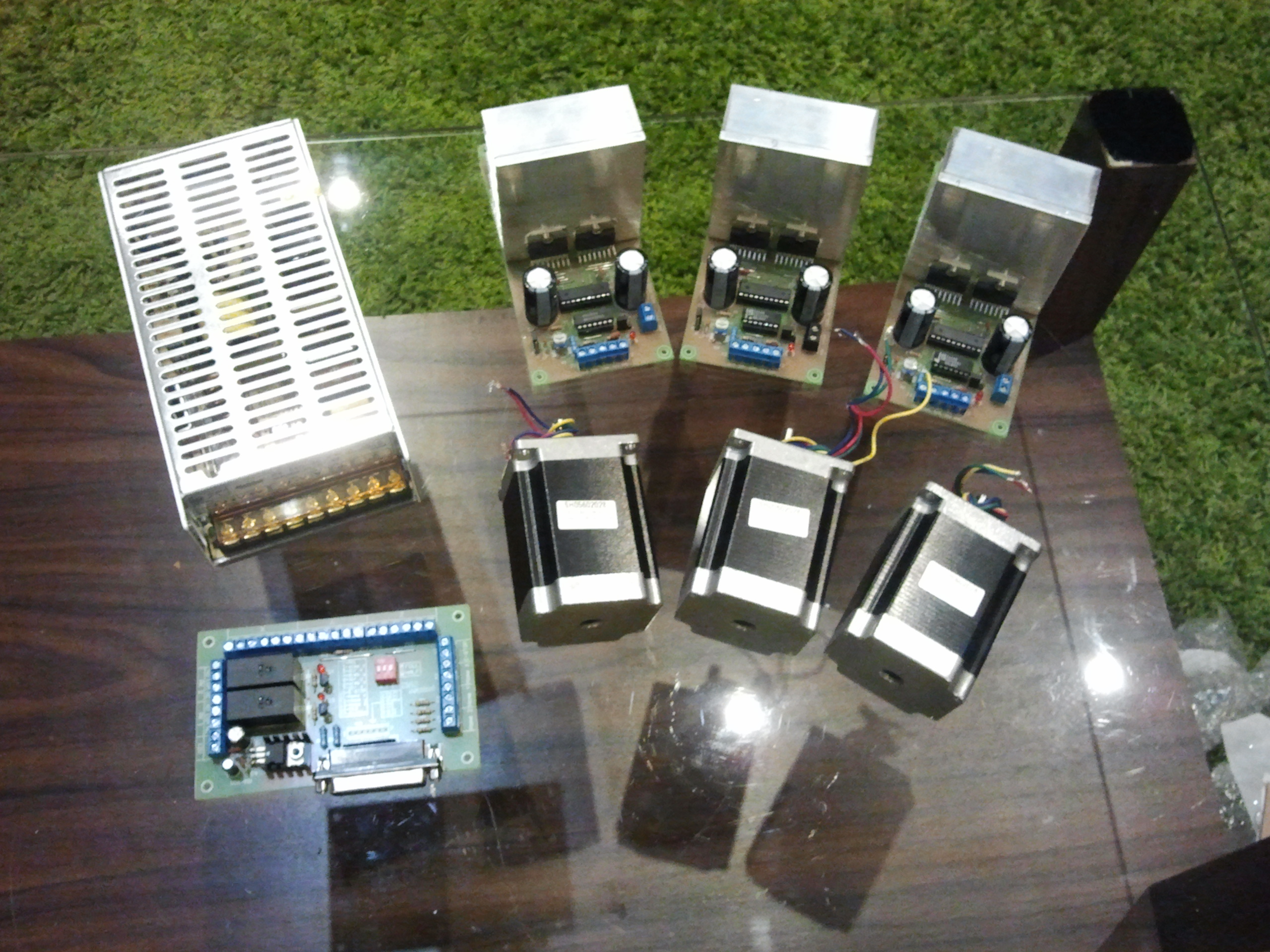

Dzisiaj dotarła elektronika, wieczorem zrobię zdjęcie :) Nie wiem czy jest sens na początek dać pręty gwintowane zamiast śrub trapezowych ?
No i prawie kompletna elektronika
Mała aktualizacja, przymiarka kratownicy. Trzeba jeszcze naciąć zagłębienia na rury i przeszlifować całość.
I kilka kolejnych elementów wycięte :)

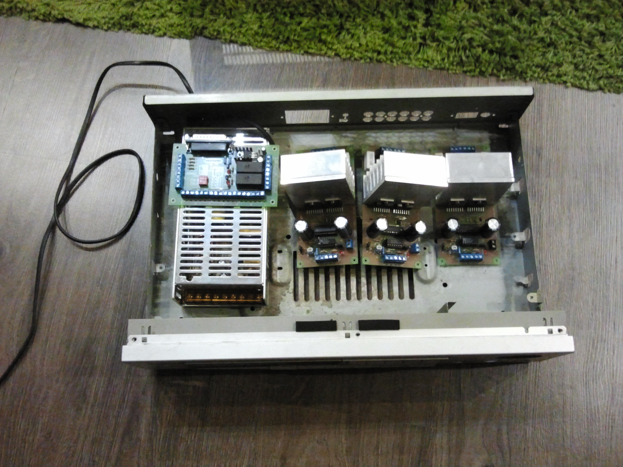

Dzisiaj przymierzyłem elementy elektroniki do obudowy po wzmacniaczu. Mam pytanie czy nie będzie problemów jeśli płyta główna będzie ok 1cm nad zasilaczem tak jak widać na zdjęciu ? Pasowało by mi ją przykręcić gniazdem do tylnej ścianki obudowy.
Zasilanie logiki chcę zrobić na bazie zasilacza 15V 1A ze stabilizatorem na 12V i na 5V. Wyjścia z tyłu na silniki złącza 6 pin mikrofonowe, wyjście LPT, wyjścia od przekaźników, wyjście na krańcówki i wyłącznik awaryjny, na przednim panelu kontrolki pracy silników i przekaźników oraz kontrolki zasilania. Po bokach na wysokości radiatorów z lewej i prawej strony obudowy chcę dać wentylatory. Jakbym o czymś zapomniał to przypomnijcie :)

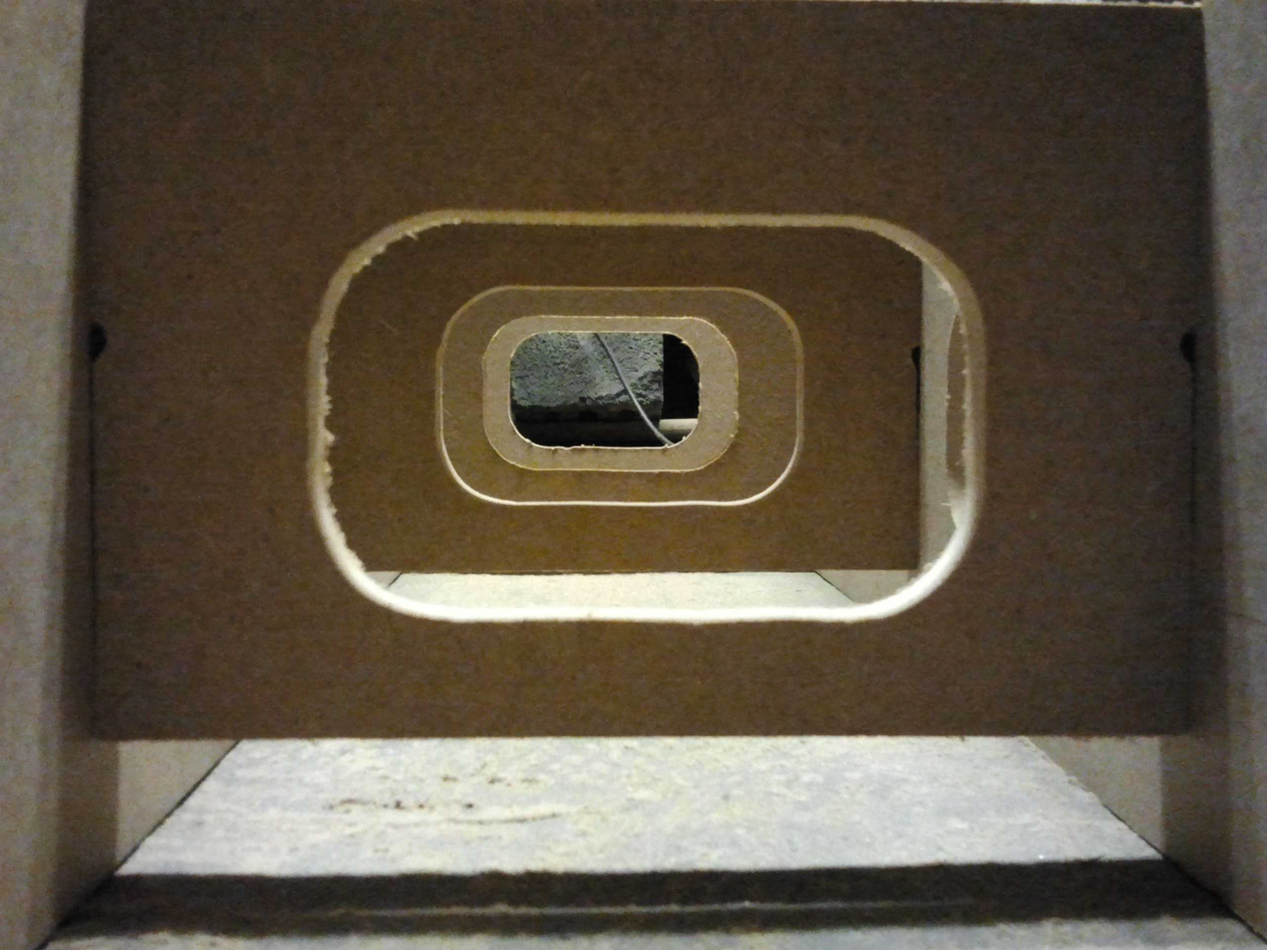

A czemu w ogóle wycinasz otwory w tych formatkach kratownicy? Też buduję maszynę ze sklejki ale składem z pełnych elementów.

Robię według planów joe'go, tam też są ażury więc i u mnie będą :)

OK. Wagowo będzie lżejsze (aczkolwiek to niekoniecznie plus), ktoś pisał też o buczeniu/echu skrzynek drewnianych, tego jednak jeszcze nie wiem u siebie bo wciąż składam :)

No i du**... walczę od dłuższego czasu ze sterownikami ale cisza nic się nie dzieje, zasilania podpięte prawidłowo, wszystkie przewody też, pierwszy sterownik robi mi zwarcie na zasilaczu, reszta działa. Zwarcie robi się nie od początku, nic nie ruszałem niczym nie kręciłem.. Ustawienia w machu sprawdzone, silniki nie mają ochoty się poruszyć..
Oki silniki śmigają ale nie wiem co stało się z jednym ze sterowników :( Trzeba będzie go posprawdzać. A teraz walka z ustawieniami co z czym i jak w mach 3 :P
Szlak trafił na pewno L297 i Zapewne jeszcze 298 :( Trzeba czekać, chyba kupię w zapasie :P
Edit 5.05.2013 godz 22.55
Uff już mi zeszło ciśnienie :) Czekam na nowe kości i odpalam znowu układ, tym razem nie będę łączył sterowników i wszystkie ustawię na master. Oby działało :)
Edit 7.05.2013
Chyba to nikogo nie interesuje ale doszły kości, układ już działa, nawet silniki szybciej chodzą równo i bez problemów :) Teraz muszę dokończyć warsztat, maszynę i można uczyć się co jak ustawiać..

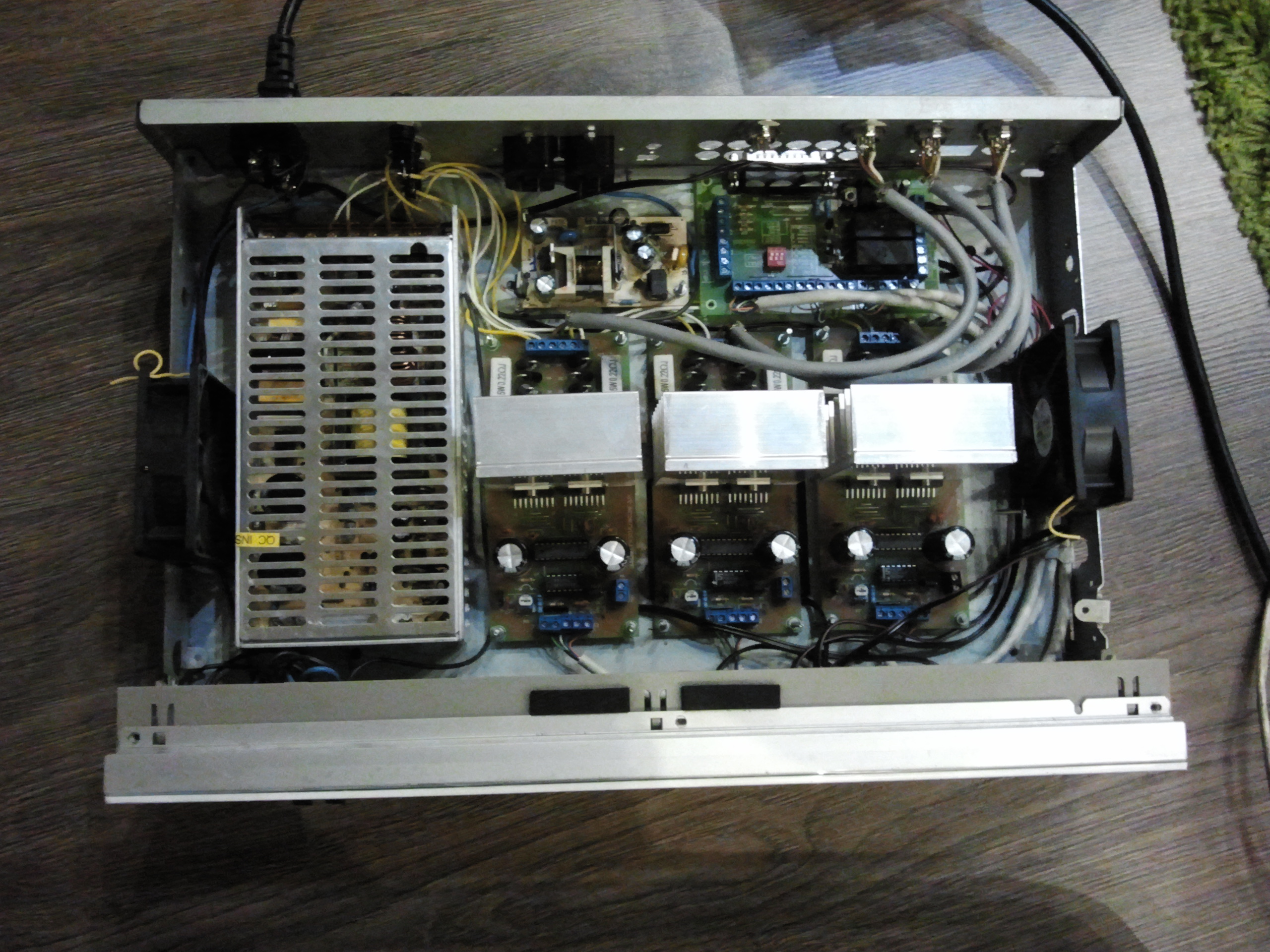

Mały update 13.05
Udało się upchać wszystko w obudowie i uruchomić :) Wszystko działa jak należy. Przewody jeszcze nie poupinane. Przedni panel będzie wycięty z plexi jak tylko uruchomię cnc :P Póki co jest z tworzywa.
