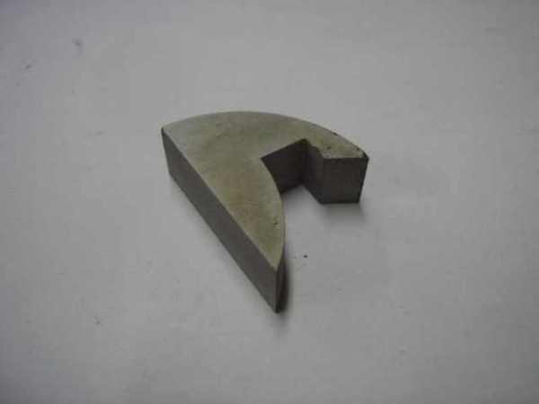

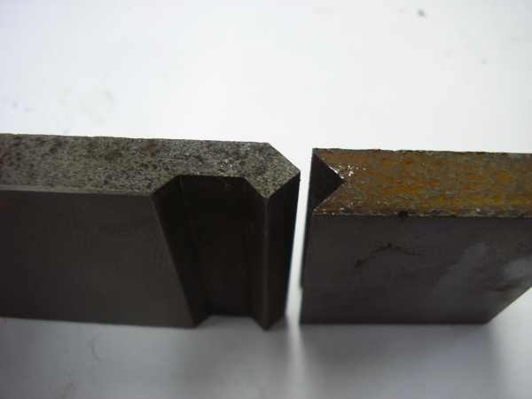

[ Dodano: 2013-03-28, 17:38 ]
Daje inny bardziej konkretny przykład wykorzystania obróbki EDM w "domowych" warunkach.
Jest to komplet -matryca i stempel do małej prasy -krawedziarki , urządzenia do kształtowania blach .
Materiał -stal narzędziowa ,hartowana na około 60hrc .Cięcie zarysów na domowej EDM. :wink:

Ta matryca i stempel jest wycięty metodą edm czy wedm ? Jeżeli wdem to w jaki sposób kontrolujesz prędkość posuwu drutu?

Post napisał: kwarc » 30 mar 2013, 12:58
1- WEDM , słusznie sie domyśliłeś .Na klasycznej EDM także można wykonać takie elementy.
2- Czy chodzi o kontrole prędkości przewijania drutu czy też o kontrole posuwu X/Y ?
Domyślam sie że o to drugie . Nie stosowałem w tym przypadku żadnej dodatkowej kontroli (sprzężenia) poza dobraniem odpowiedniej prędkości posuwu osi X/Y.Ale dodam iż tematyka kontroli posuwów jest mi znana .
