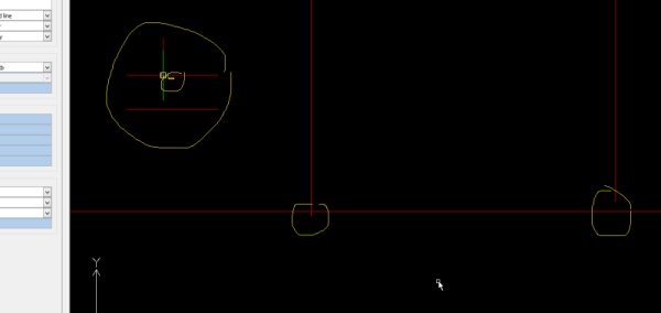

Dzień dobry,

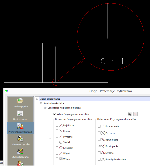

Mam problem z przyciąganiem w draftsighcie, w autocadzie może być podobnie, dawno nie używałem. Pojawił się po reinstalacji systemu i nie mogę odnaleźć opcji żeby wyłączyć tą przeszkadzajkę.
Używam przyciągania elementów i pokazuje mi się taki znaczek jak w żółtym kółeczku. Jest to "bliski" albo nie wiem co. Kiedy daję linię do prostopadłej to owszem rysuje prostopadle tylko linię nie rysuje na styk tylko przeciąga poza albo przed, tak jak na obrazku niżej. Co odhaczyć, żeby tego nie było?
Mam nadzieję, że się zrozumiemy.
Ta żółta obwódka po lewej to jest rysunek w normalnych wymiarach jak przy rysowaniu. Potem muszę rysunek powiększać i dociągać lub ucinać te niedokładności.
zdjęcie w załączniku

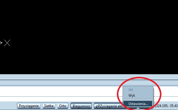

2. Sam używam DS ze standardowymi ustawieniami i nie mam takich problemów. Włączenie i wyłączenie przyciągania elementów jest na dole na środku ekranu (zresztą trudno tego nie zauważyć).

Podsyłam załącznik, gdzieś to zginęło.
Samo włączenie czy wyłączenie przyciągania to nie to. Czy kliknę czy użyję klawisza funkcyjnego nie ma znaczenia. Chodzi na pewno o jakieś ustawienie.
skrin przyciągania

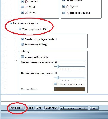

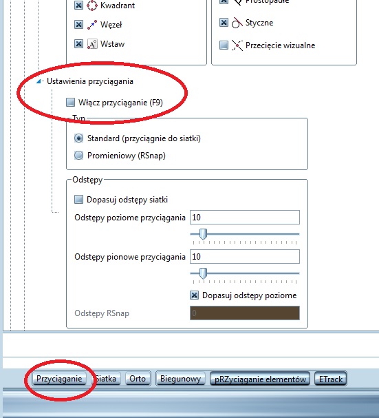

Post napisał: Tarboszek » 16 kwie 2015, 13:17
Czy to jest to czego szukasz?
Na dolnym pasku ekranu:
PPM na przyciąganiu i wybierasz ustawienia.
Wtedy wyskakuje okienko z ustawieniami odniesień przyciągania.
LPM na przyciąganiu spowoduje tylko wyłączenie lub włączenie wszystkich.

Post napisał: pikulll » 17 kwie 2015, 09:49
To wszystko jest mi znane.
Zrobiłem nawet test z przyciąganiem tylko do prostopadłej i dalej mi tak dziwnie to robi.
Więc może to nie jest problem samego przyciągania.
Podsyłam zobrazowanie tego problemu bardziej intuicyjne.
zobrazowanie

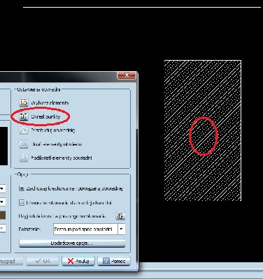

Sprawdź jeszcze czy to nie jest problem z wyświetlaniem. W Solidworksie jest opcja gdzie ustawiasz dokładność wyświetlania i po przybliżeniu kółko nie jest kółkiem tylko wielobokiem, może tu jest podobnie.

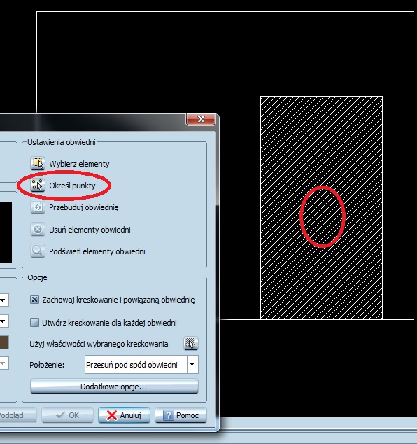

Sprawdź też czy jak zrobisz prostokąt w prostokącie, to czy podczas kreskowania też wyjedzie Ci poza ten wewnętrzny robiony z linii
Wtedy wyeliminujesz czy to wina wyświetlania czy niedociągniętych linii.
Kreskuj używając określ punkty i kliknij wewnątrz prostokąta.
Jeśli wyjedzie Ci poza ten zbudowany z linii to znaczy, że faktycznie coś z liniami, jeśli zostanie w środku to coś z wyświetlaniem

Kreskowanie w prostokącie dociąga się do lini idealnie. Mogę powiększać to tysiące razy i przerwy nie będzie.

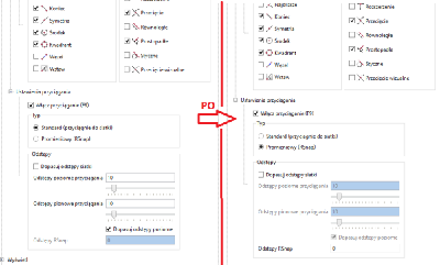

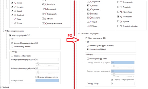

Teraz zmieniłem coś w ustawieniach, dokładnie nie wiem co to może oznaczać ale na razie niby pomogło. Zmieniłem na Rsmap z domyślnego przyciągania do siatki.
Co oznacza to Rsnap? Czy to mogło być to?
[ Dodano: 2015-04-17, 12:27 ]
eee, nie,
dalej jest to samo.
opcje zmiana

Post napisał: Tarboszek » 17 kwie 2015, 13:57
a to nie dla tego, ze masz włączone przyciąganie do siatki?
wyłącz i zobacz, czy pomogło.
pozaznaczane kółkami to jest to samo tylko w innych miejscach.
