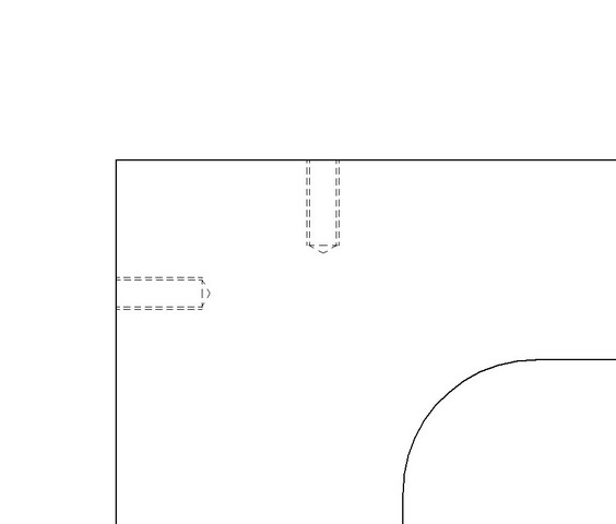

W jaki sposób usunę wyświetlanie przerywanych krawędzi?

Klikasz rzut prawym i wybierasz WŁAŚCIWOŚCI / WYŚWIETLANIE / Odznaczasz opcję: STYL KRAWĘDZI NIEWIDOCZNYCH
To wszystko.
Podobnie postępujesz w przypadku krawędzi zakrytymi przez inne części.

Można jeszcze za pomocą funkcji Pokaż Krawędzie lub Ukryj Krawędzie - ikonka narożnika bryły odpowiednio: z krawędzią zaznaczoną na czerwono lub na szaro. To wtedy, gdy chcemy żeby tylko niektóre linie pokazać lub ukryć.
