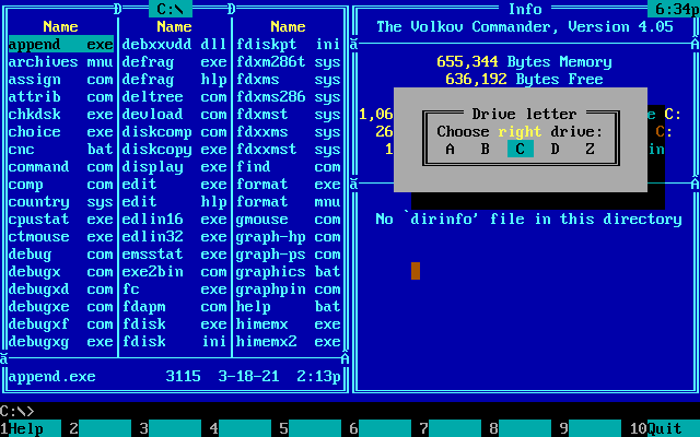

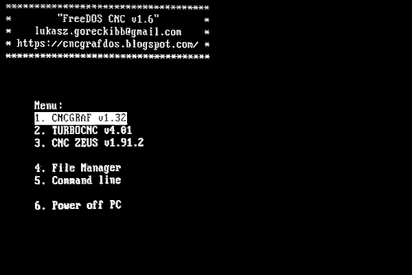

Bardzo lubię MS-DOSa, i rozwiązania retro, w związku z czym cały czas rozwijam „system” który optymalnie będzie sterował przez port LPT moją amatorską, niskobudżetową maszyną CNC. Prezentowałem już na tym forum różne wersje moich wypocin, ale ta jest wyjątkowa (choć BETA).
Zawiera w sobie dwa programy do sterowania maszynami CNC: TurboCNC 4.0.1, oraz CNCGRAF 1.32. Całość za namową jednego z użytkowników forum elektroda.pl pracuje na darmowej platformie FreeDOS. Udało mi się je wstępnie tak skonfigurować, że działają na tych samych PINach portu LPT, i mają podobne ustawienia. Dodatkowo system zawiera menadżer plików, i czystą linię komend. Wszystko to wybierane z wygodnego menu startowego. W linii komend można wpisać komendę „off” która powoduje zamknięcie systemu i wyłączenie komputera.
Zastanawiałem się czy warto dzielić się na forum moim wypiekiem, bo nie dość że na pierwszy rzut oka nie stworzyłem nic specjalnego, to jeszcze mamy 2021 rok, w którym króluje Arduino, Androidy, i inne nowe wynalazki . Podsumowałem sobie całe moje doświadczenie i wiedzę którą zgromadziłem przez lata, i stwierdziłem że jednak może znajdzie się jakiś entuzjasta DOSa i skorzysta z moich wypocin.
Jakie problemy napotykałem?
1. CNCGRAF, i TURBOCNC mają zupełnie inne wymagania dotyczące pamięci DOSa. Plik konfiguracyjny FDconfig.Sys został dopasowany indywidualnie do jednego i drugiego programu.
2. CNCGRAF wymaga sporo pamięci konwencjonalnej. Musiałem trochę pokombinować i przeorganizować pamięć systemu FreeDOS. TurboCNC ma zupełnie odwrotne wymagania.
3. Mój system zainstalowany jest na terminalu HP t5000, który zamiast dysku twardego posiada skromną pamięć Flash o pojemności 64Mb. Wystarcza to w zupełności bo cały „zainstalowany” system zajmuje około 4MB. Problemem okazała się partycja, której nie mogłem uczynić aktywną z powodu zbyt małego rozmiaru. Dos nie zainstaluje się na nie aktywnej partycji. Z pomocą przyszło mi polecenie „fdisk.exe 2 /PRIO:50”, którego nie znalazłem o dziwo w helpie Fdisk’u.
4. Im mniej zadań do wykonania w jednym czasie ma komputer, tym przerwania systemu i BIOSu są bardziej stabilne, równomierne, i nie zakłócone. Przerwania są bardzo ważne, bo to one sterują silnikami krokowymi. Żeby ograniczyć wykorzystanie przerwań wyłączyłem zbędne urządzenia w BIOSie.
5. Program CNCGRAF jest darmowy, ale przy bezpośrednim uruchomieniu z linii komend wyświetla błąd dotyczący licencji – nie działa. Trzeba po kolei czyli CD C: ; CD CNCGRAF ; CNCGRAF.exe. W tym celu powstały pliki wsadowe bat, przy okazji dla wszystkich aplikacji. Uruchamiają dany program wybrany z menu.
6. O ile w TurboCNC da się skonfigurować wszystkie piny LPT (i nie tylko), to w CNCGRAFie niestety większość z nich przypisane jest na sztywno. Zmuszony byłem tak skonfigurować TurboCNC by pasował ustawieniami do CNCGRAFu, stąd w załączonym systemie wszystko ustawione jest pod moją konkretnie maszynę. Dla zainteresowanych pracą na dwóch systemach będzie to ułatwieniem, bo łatwiej przekonfigurować nieco ustawienia, niż ustawiać wszystko na nowo.

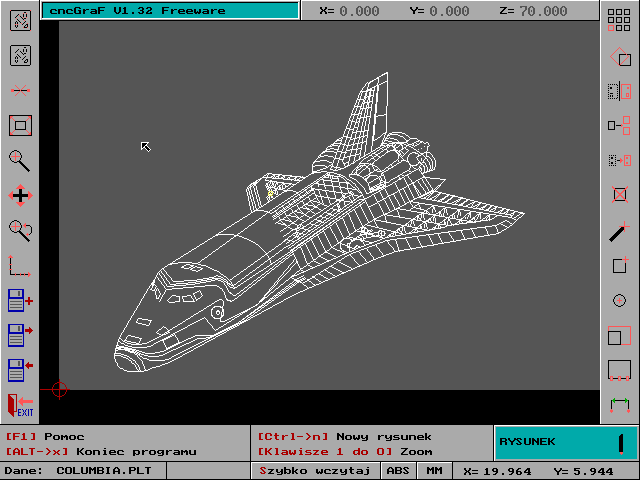

Różnice między CNCGRAF a TURBOCNC – moim zdaniem.
Obydwa programy są bardzo dobre.
CNCGRAF zużywa dużo pamięci konwencjonalnej ale moim zdaniem gorzej radzi sobie z dużymi plikami G-code, i czasami „zwalnia” przy obliczaniu interpolacji kołowej. Nie można jednak mu odebrać funkcjonalności i sprawności. Ma bardzo ładną DOSowską szatę graficzną, i podgląd załadowanych trajektorii. Niestety posiada dość skromną (choć wystarczającą) listę poleceń G-Code.

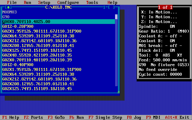

TURBOCNC jest znacznie bardziej zaawansowany, i pozwala konfigurować znacznie więcej parametrów. Pracuje płynniej, i nie ma żadnych problemów nawet z bardzo dużymi plikami. Nie wyświetla podglądu trajektorii, ale za to pokazuje aktualnie realizowaną linijkę G-Code, liczy czas cyklu,i pokazuje status wrzeciona, chłodziwa itp. Moim zdaniem zasługuje na miano profesjonalnego oprogramowania CNC w swojej klasie, choć na pierwszy rzut oka wydaje się bardziej skomplikowany, i toporny w obsłudze. Obsługuje znacznie więcej poleceń G-Code.

Oprogramowanie CNCGRAF jest w pełni darmowe. Producent TurboCNC udostępnia swoje oprogramowanie do celów nie komercyjnych, ale myślę że wypadało by zapłacić mu za potężny nakład pracy który włożył w swoje oprogramowanie. Szczególnie jeśli program będzie używany do celów zarobkowych. Wpłatę w wysokości 60 USD można uczynić pod poniższym linkiem:
http://www.dakeng.com/order.html
Obrazek Obrazek Obrazek Obrazek Obrazek Obrazek Obrazek Obrazek Obrazek Obrazek
Źródła:
https://www.cnc-controller.eu/polski/fr ... cgraf-dos/
http://www.dakeng.com/turbocnc.html
https://winworldpc.com/home
https://hp-usb-disk-storage-format-tool.softonic.pl/
W załącznikach:
- Gotowy system CNC wraz z instalatorem.
- Instrukcja CNCGRAF w języku Polskim
- Instrukcja TURBOCNC w języku Angielskim
- Postprocessory dla ArtCam2008/2010/2011 obsługujące interpolacje kołową G02/G03 i wymianę narzędzi (T).
(Pliki dla CNCGRAF zapisywane są z rozszerzeniem *.nc, a dla TURBOCNC *.tcn)

Jak wspomniałem wyżej system jest w wersji BETA, co oznacza że jest ciągle testowany. CNCGRAF, i jego postprocessory są sprawdzone i działają już od długiego czasu. Testowany jest TURBOCNC, z którym nigdy wcześniej nie miałem styczności, oraz jego postprocesor, który napisałem dla ArtCam’a. Zgłaszajcie proszę wszelkie uwagi, by jak najszybciej zamknąć załączoną wersję 1.0.
Dalsze wersje systemu będzie można znaleźć na moim blogu:
https://cncgrafdos.blogspot.com/

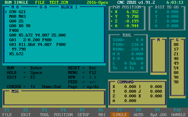

Wracając do FreeDos CNC - Już powstały pierwsze poprawki.
Na razie zamieszczam je w formie dwóch plików które należy podmienić w głównym katalogu dysku C:
- Poprawione wizualnie menu
- JEMM386 nie będzie korzystał z obszaru pamięci X=DC00-DFFF zgodnie z zaleceniami producenta CNCGRAF. Obszar został wykluczony.
- Odchudzony autoexec.bat (jego odpowiednik freedos).
- Sterownik myszy ładowany do górnego obszaru pamięci by zostawić jeszcze więcej wolnej pamięci konwencjonalnej dla CNCGRAF

Dla zainteresowanych retro sterowaniem!
Cały czas rozwijam system FreeDOS z moim dopiskiem "CNC".
Na moim blogu można znaleźć najnowszą wersję "FreeDOS_CNC v1.6 BETA"
https://cncgrafdos.blogspot.com/search/label/7.DOWNLOAD
To kompletny system sterowania wraz z prostym instalatorem. Zawiera na pokładzie oprogramowanie "CNCGRAF 1.32", "TurboCNC 4.01", oraz jak dla mnie nowy "CNC ZEUS 1.91.2". Wszystko wybierane z wygodnego menu startowego. Do każdego uruchomionego programu są przypisane indywidualne ustawienia DOS zalecane przez producenta danego programu. Dodatkowo aplikacje są wstępnie skonfigurowane do mojej frezarki, dzięki czemu można łatwo wprowadzić w nich korekcje ustawień przystosowując je do swojej maszyny.
