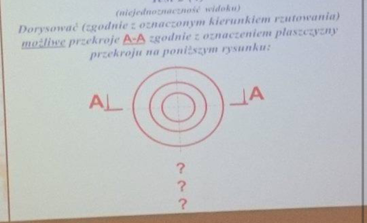

Orientuje się ktoś jak powinny wyglądać fe przekroje oraz w jaki sposób je prawidłowo narysować?

Gdzie to takie zadania zadają?
ile ma być tych przekroi?

To zadanie na wyobraźnie, trochę jak w tym meksykaninem jadącym na rowerze tu: https://zagadkowcy.wordpress.com/2014/0 ... a-wiedzme/
jeśli nie wiesz co może przedstawiać Twój rysunek to poćwicz wyobraźnię. Co może przedstawiać ten rysunek? a np:
- wałek trzy stopniowy (dla nietechnicznych tort weselny wielopiętrowy, najpierw duży krążek ciasta, później średni i na samej górze malutki)
- tuleja z podtoczeniem (wersja nietechniczna - okrągły garnek bez uszu z grubymi ściankami bocznymi i z dziurą w dnie na samym środku)
- wałek dwu stopniowy przewiercony po środku na wylot (czyli tort dwuwarstwowy z miejscem na wyskakującą ze środka niespodziankę)
https://www.google.com/search?client=fi ... hKbzojmKCM:
- wałek jak wyżej ale przewiercony nie do końca (czyli tort jak wyżej ale z podłogą)
i to chyba wszystkie możliwości ale dalej jak to narysować to powalcz sam(a?).

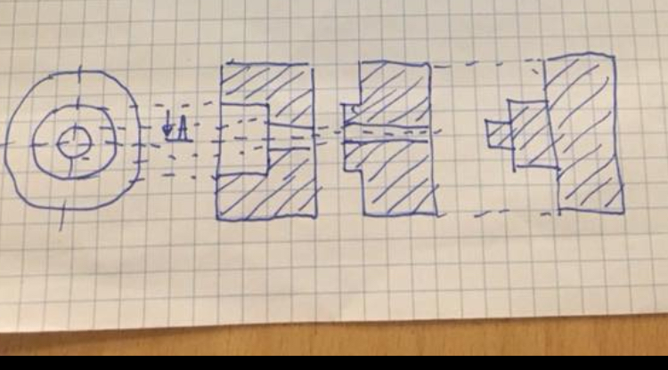

Takie coś dostałem jako rozwiązanie, ale czy czasami te rzuty nie powinny być w dół, gdy strzałki przy A-A są w dół, tak przynajmniej było w Dobrzanskim
Zadanie z grafiki inzynierskiej na pewnej uczelni, przekroi ma być tyle ile w poleceniu, wszystkie możliwe 😆

Jak dla mnie ten rysunek to nawet nie szkic.

a czemu nie zostały uwzględnione przekroje, w których nie występują proste, ale np. łuki? Idźmy dalej, a skąd wiemy, że wszystkie proste przecinają się pod kątem prostym?
