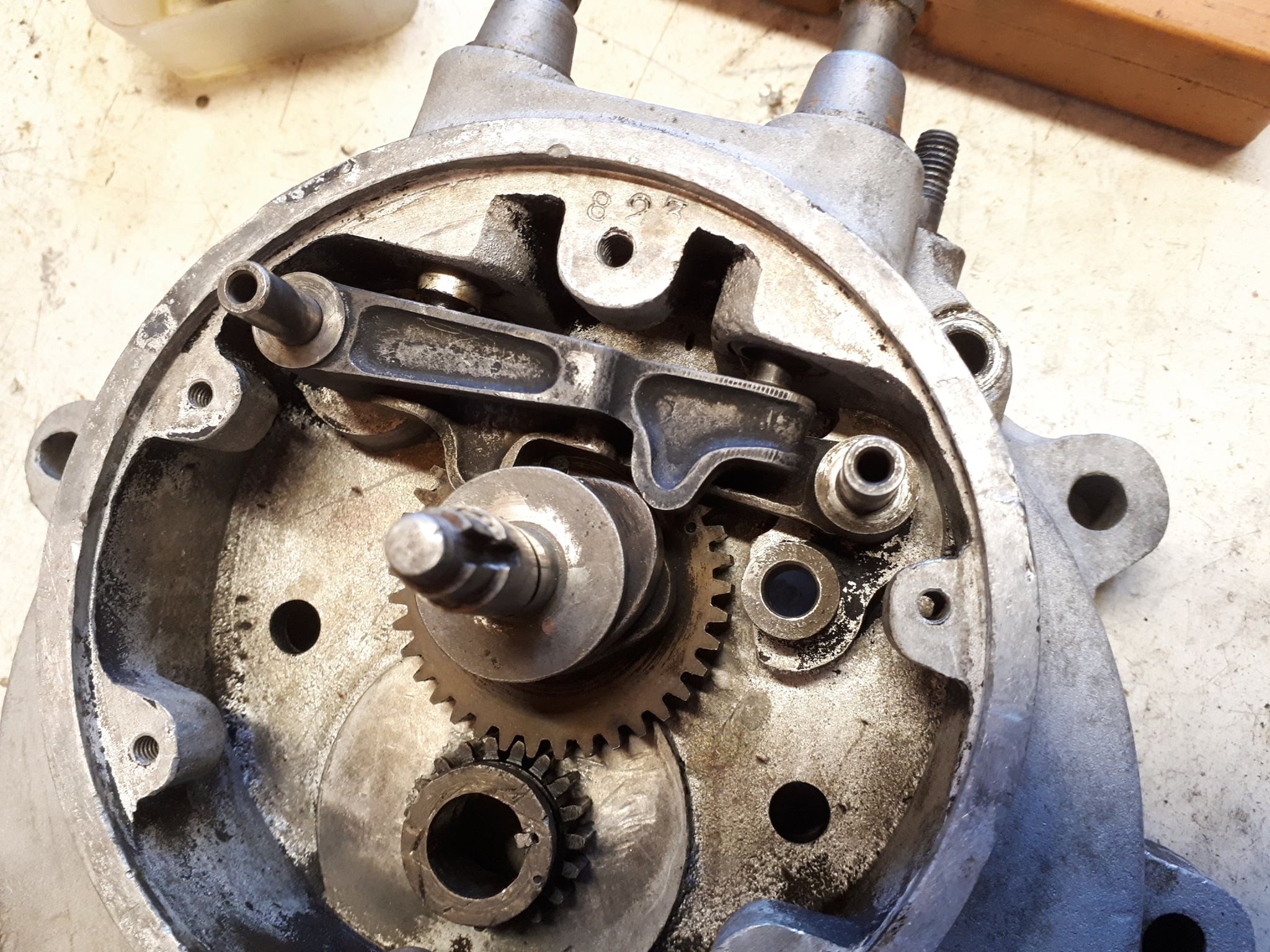

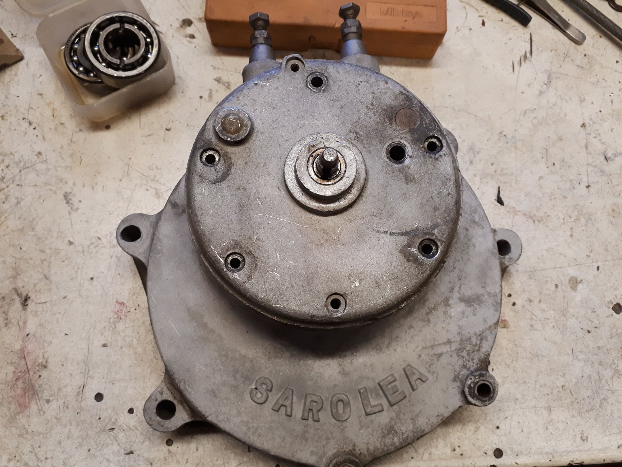

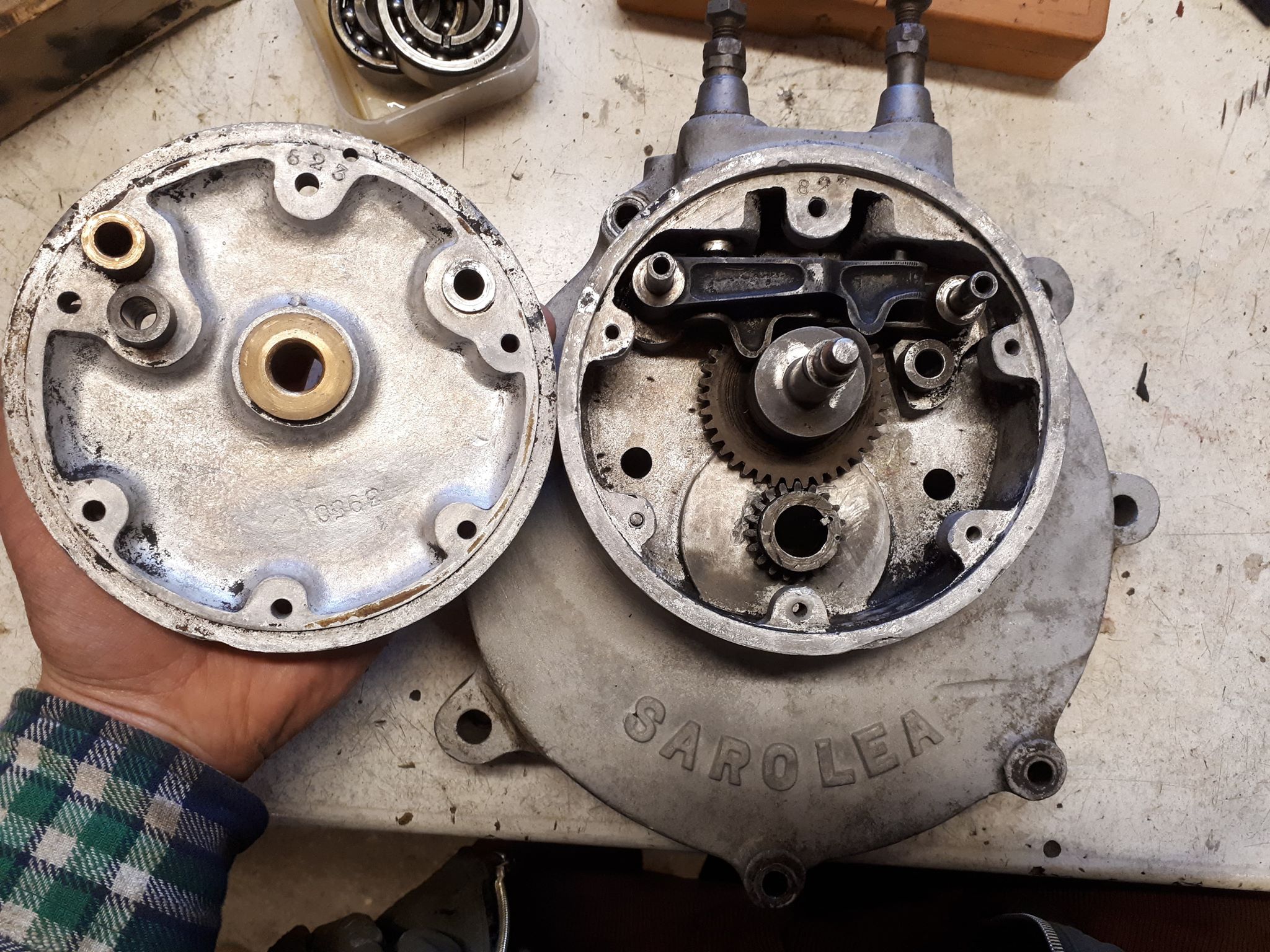

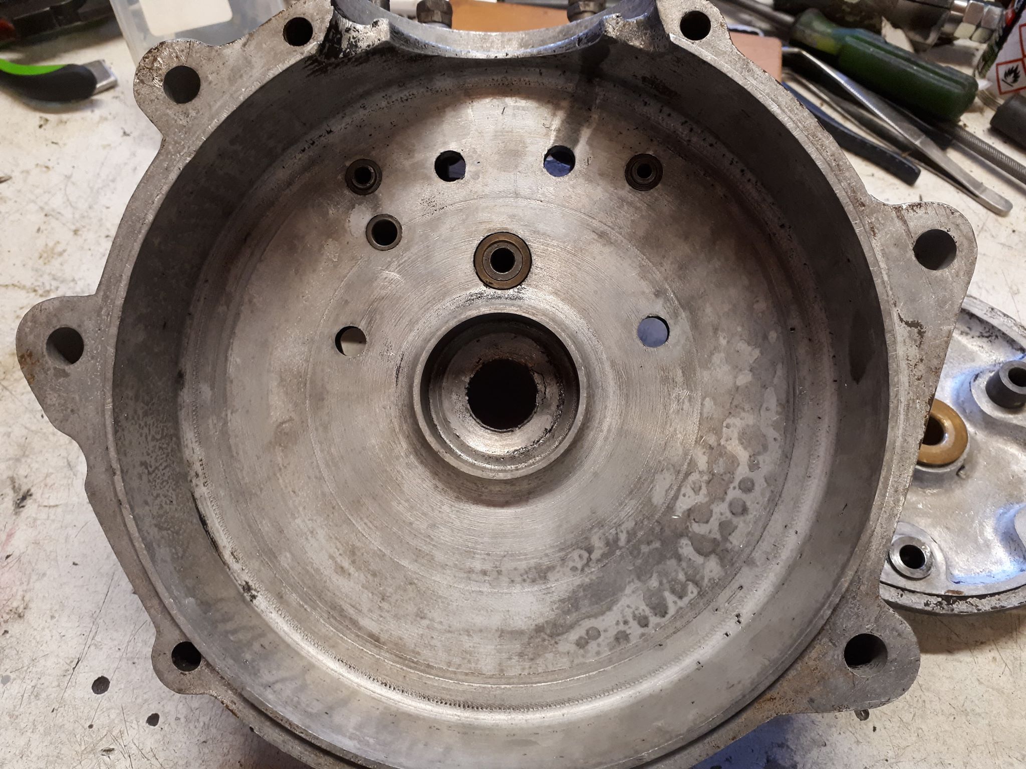

Naprawiam silnik motyckla Sarolea 23T (600 cm^3) z lat 20-tych. Jedyna poważna usterka, to pęknięty wałek rozrządu. Pękł prawdopodobnie podczas wysyłki, gdyż końcówka wystawała poza korpus silnika i obijała się o skrzynkę transportową.
Oś wałka jest drążona, więc to rurka o ø zewn. 13 i ø wewn. 7 mm. Koło zębate i krzywki prawdopodobnie są osadzone skurczowo. Nie jestem pewien, czy koło zębate jest osadzone bezpośrednio na osi, czy na czopie krzywki. Wałek chyba był przetaczany w całości i nie widać podziału. Mam nadzieję, że jest na czopie krzywki i po usunięciu osi, zębatka z krzywkami będą nadal stanowić całość.
Mój pomysł naprawy jest następujący:
Obcinam ośkę. Przez krzywki i koło zębate wiercę otwór 13 mm, by usunąć pozostałości osi. Toczę nową oś i wkładam ją skurczowo.
I tu pytanie - jak dobrać parametry połączenia skurczowego? (średnice, temperatury), bo nigdy tego nie robiłem.
A może ktoś ma inny pomysł na naprawę?

Jeśli chodzi o sterowanie zaworami, to tak jak zauważyłeś, największe siły działają między krzywką a zębatką. Ale ten wałek napędza również iskrownik poprzez łańcuszek lub zespół kół zębatych (poza korpusem silnika). Właśnie do tego drugiego zadania służy rowek na klin i gwint na końcu wałka. Dlatego ważne jest aby zespół krzywek z zębatką nie mógł się obrócić względem ośki. To by spowodowało niekontrolowane przestawienie kąta zapłonu.
Otwór wzdłuż osi wałka, łączące się z nim otworki nawiercone promieniowo i rowek spiralny to system smarowania jego łożysk, czyli brązowych tulejek. Olej dostaje się tam rozbryzgowo od strony skrzyni korbowej. Archaiczne rozwiązanie, ale skuteczne w takim mało wysilonym silniku.
