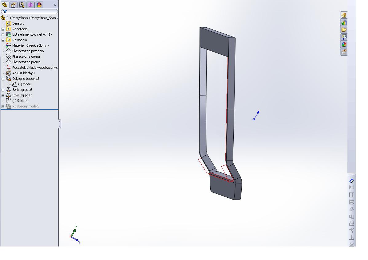

Potrzebuje Waszej pomocy
Chciałbym dorysować płaskownik (pasek blachy gr 2 mm na szer.20 po całym obwodzie wewnętrznym ramki, bo potrzebny jest mi rozkrój tego płaskownika na laser, bo na ramce jest przegięcie i płaskownik się zwęża. Płaskownik będzie potem walcowany i dospawany do ramki. Męczę się z tym już dość długo ale ni jak mi to wychodzi :( Na zdjęciu narysowany czerwoną linia gdzie chce go dodać (nie rysowałem całości on będzie na całym obwodzie) a w załączniku plik solida.
ramka.rar
(154.32 KiB) Pobrany 146 razy
Ostatnio zmieniony 02 sie 2015, 18:18 przez Kudzi, łącznie zmieniany 1 raz.

Post napisał: bildder » 30 lip 2015, 22:10
Konwertuj do szkicu 3D te krawędzie i wyciągnij:
A - po ścieżce
B - modułem konstrukcji spawanej, wcześniej musisz dodać przekrój płaskownika do biblioteki

Kudzi
Posty: 6
Rejestracja: 08 wrz 2013, 17:15
Lokalizacja: D-ń
Post napisał: Kudzi » 02 sie 2015, 10:21
bildder: próbuje ale jakoś mi to nie wychodzi :( mógłbyś
zapodać tutka krok po kroku?

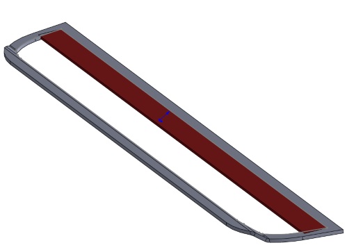

bildder
Posty: 1142
Lokalizacja: W-wa
Post napisał: bildder » 03 sie 2015, 23:03
Niestety nie widzę tego, nie wiem jak tej wielkości płaskownik ma się tam zmieścić. Poza tym płaskownik ma być na płasko czy dopasowany? Przecież szer. 20mm to połowa tego otworu...

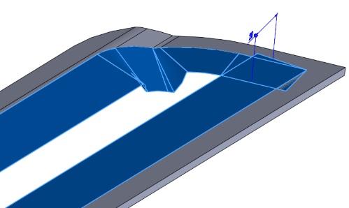

bildder
Posty: 1142
Lokalizacja: W-wa
Post napisał: bildder » 04 sie 2015, 12:25
Widzę co jest w pierwszym poście, tam nie ma zupełnie zachowanej proporcji.
Płaskownik można zginać, ok. Ale jak go chcesz zginać wzdłuż krótszej krawędzi?
Tak wygląda powierzchnia rozwijalna od tych krawędzi, które niby chciałeś obłożyć płaskownikiem.
Mam trochę wyobrażenia o kształtowaniu profili i jakoś tego nie widzę. W programie się tego nie da wykonać ponieważ na zakręcie (nie jest to łuk tylko splajn) nie da się przy takiej szerokości wyciągnąć ani po ścieżce ani konstrukcją spawaną. Po prostu profil musiałby się "zmarszczyć".
