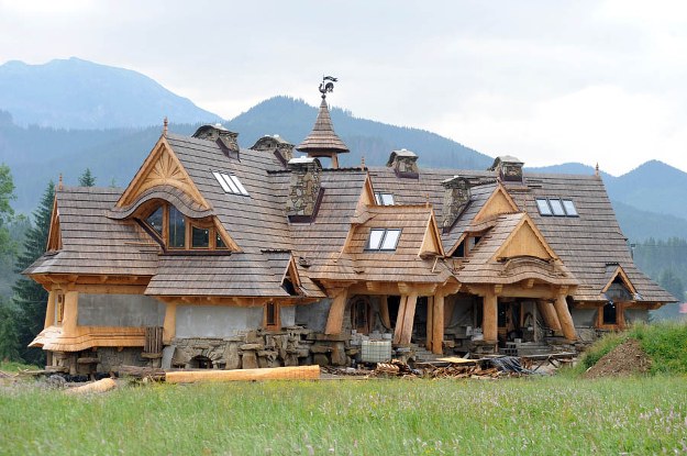

Post napisał: RomanJ4 » 08 sty 2015, 21:58
tomk38 pisze:A rzekomą "ekologiczność" ścian drewnianych, między bajki można włożyć.
chociaż uroku im odmówić nie można...

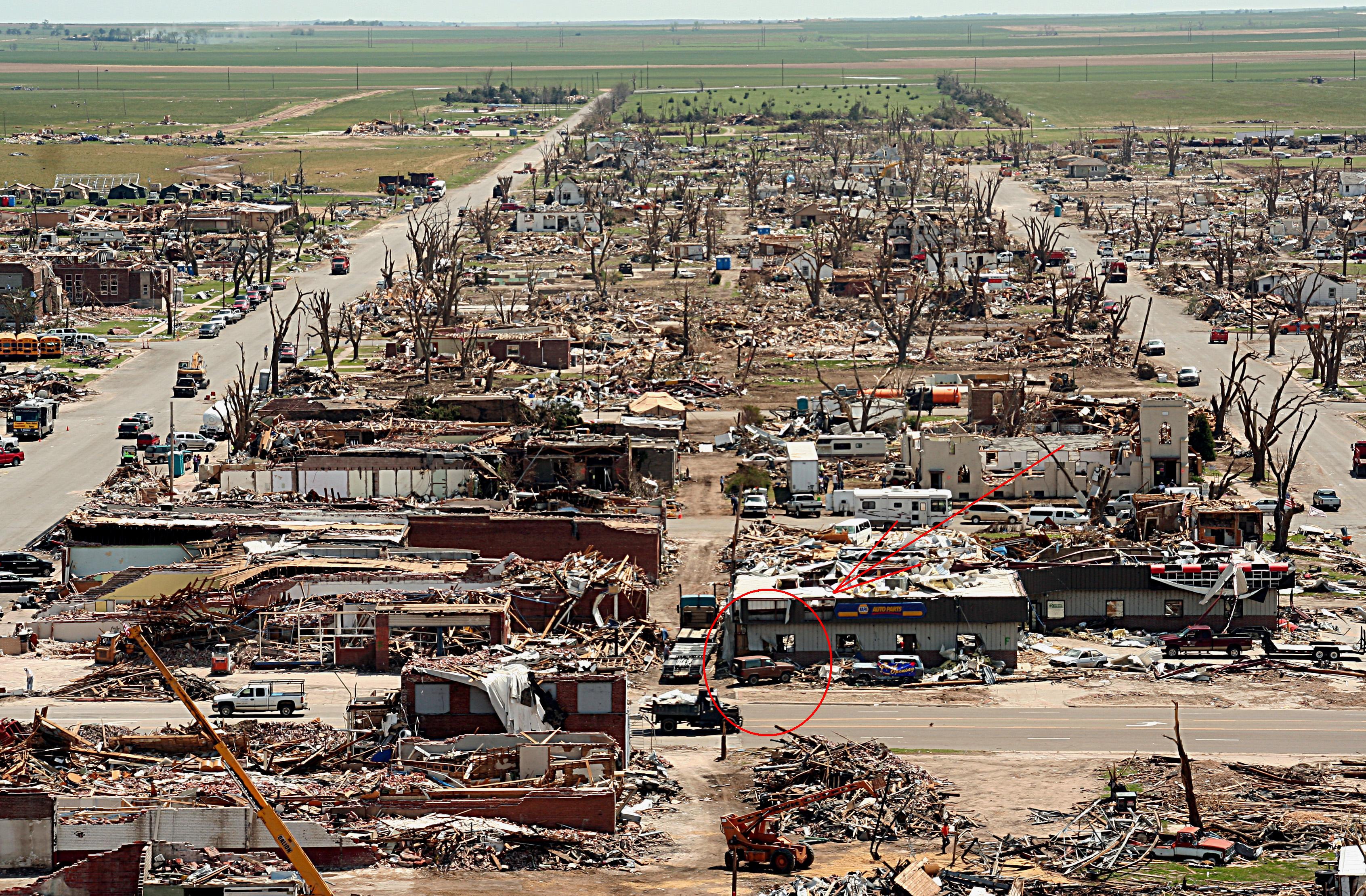

Jak się przyjrzycie temu zdjęciu, to domy murowane stoją, tyko im dachy zdjęło. Chałupy z tektury odfrunęły w całości albo prawie, zostały po nich tylko kible :lol:
W Polsce wiatry zrywają dachy, bo większość chałup nie ma ani porządnego wieńca do którego mogłaby być więźba zakotwiczona. Poza tym łączniki są "za drogie" i więźba zazwyczaj jest pozbijana gwoździami, bo śruby to dla wsiowych dekarzy fanaberia. Gwoździe potem wiatr wyjmuje jak kombinerkami, dach może po prostu odfrunąć.
