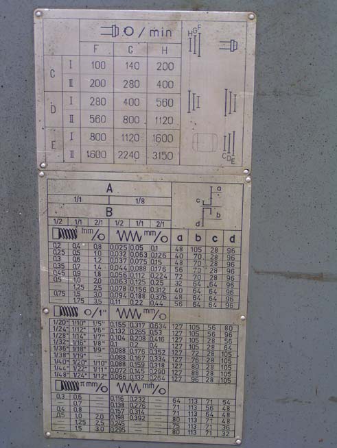

w zalaczniku zdjecia tabliczek, widac na nich liczby zebow w kolach zmainowych. to powinno wystarczyc, zeby sproawdzic co ci brakuje
tabliczka
