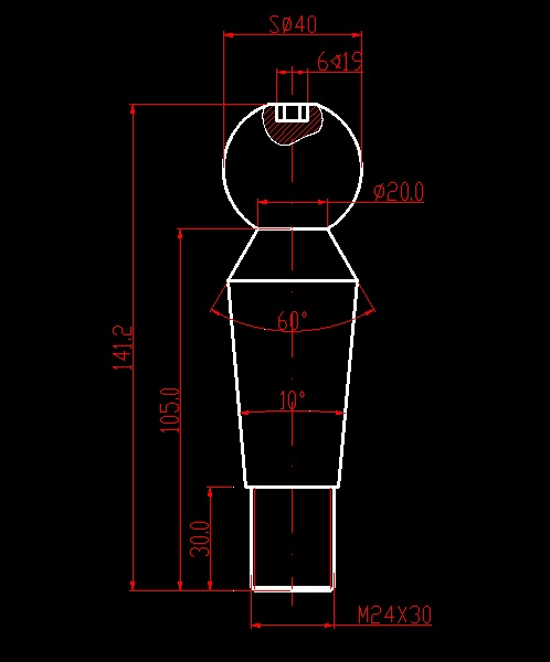

Bardzo prosiłbym o pomoc w skończeniu rysunku. Nie za badzo wiem jak to zrobić :(
Niestety niemam zdjecia przedmiotu. Jeżeli ktoś ma pomysł bardzo wdzięczny bym był.

coś musisz wybrać bo ciężko zgadywać co miałeś na myśli... poszukaj w Google pod hasłem śruba zakładka grafika może znajdziesz to co chcesz narysowac

To wygląda mniej więcej tak:
Z tym że chodzi mi głównie o tą część sferyczną: jest ona odcięta i jest tam ta część krzyżaka.

bczek8 pisze:To wygląda mniej więcej tak:
[url=http://s3.ifotos.pl/mini/sworzen-k_rrqxaen.jpg]Obrazek[/url]
Znajdź normę na krzyżak ja nie pamiętam jak się oznacza. 19 – określa wymiarowanie przekrojów sześciokątnych
O znalazłem :mrgreen: tu są wrysuj taki kształt http://www.tme.eu/dok/B/B2x8_BN3333.pdf

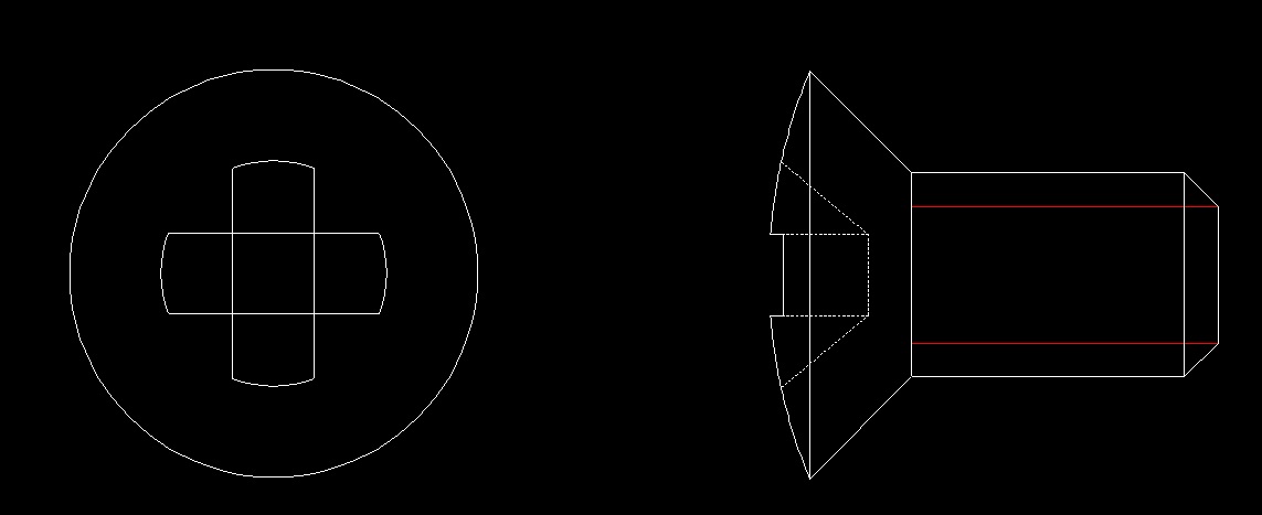

Jakoś tak ?
wymiary tego jakies ?

bczek8 pisze:Jakoś tak ?
[url=http://s2.ifotos.pl/mini/probajpg_rrqnass.jpg]Obrazek[/url]
Gniazda typu;
1.gniazdo krzyżowe PH
2.gniazdo krzyżowe PZ
3.gniazdo krzyżowe PH/S
4.gniazdo krzyżowe PZ/S
5.TORX®
6.TORX® BO
7.TORX PLUS®
8.TORX PLUS® IPR
9.TORX® ZA
.... i temu podobne nie wymiaruje się , tylko oznacza (np.) tak;
A może jakiś tak :?:
Rysunek to nie zgaduj zgadula
