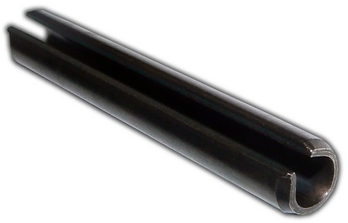

pukury pisze:po ustawieniu geometrii warto zakołkować - masz gwarancję że nic się nie przesunie.
Ja po przykręceniu bramy do podstawy zakołkowałem 8 kołkami sprężystymi fi5.
Zastosowałem je z uwagi na łatwość montażu w warunkach domowych, konstrukcja ani drgnie.

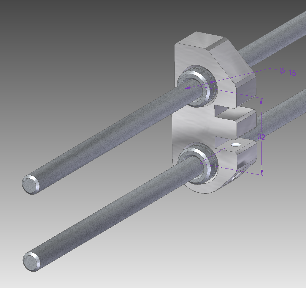

zakładam że łożyska będę osadzał na średnicy zewnętrznej. Kołnierzowe mają tuż przy kołnierzu średnicę do osadzania. Tak będą załatwione łożyska osi Z i X. Oś Y mam na łożyskach zwykłych, na przelot, mocowanych na pierścienie osadcze. Wałki bez podparcia montowane w otworach pasowanych na wcisk (bardziej luz jak wcisk ale nieważne :razz:
Nie mam dużych sił, nie o to chodzi. Zastanawiałem się po prostu jak to będzie ze zużyciem prowadnic i sztywnością całości
Teraz mam wątpliwości o czym toczy się ta rozmowa. Pytam o otwory na łożyska liniowe. W jakiej tolerancji je wykonać i w jakiej tolerancji ich rozstaw jeśli mam jedną oś na dwóch wałkach. Przykład rysunkowy:
potrzebuję porady o rozstaw otworów [na rys. 32] i o tolerancję średnicy otworu [na rys. 15]
