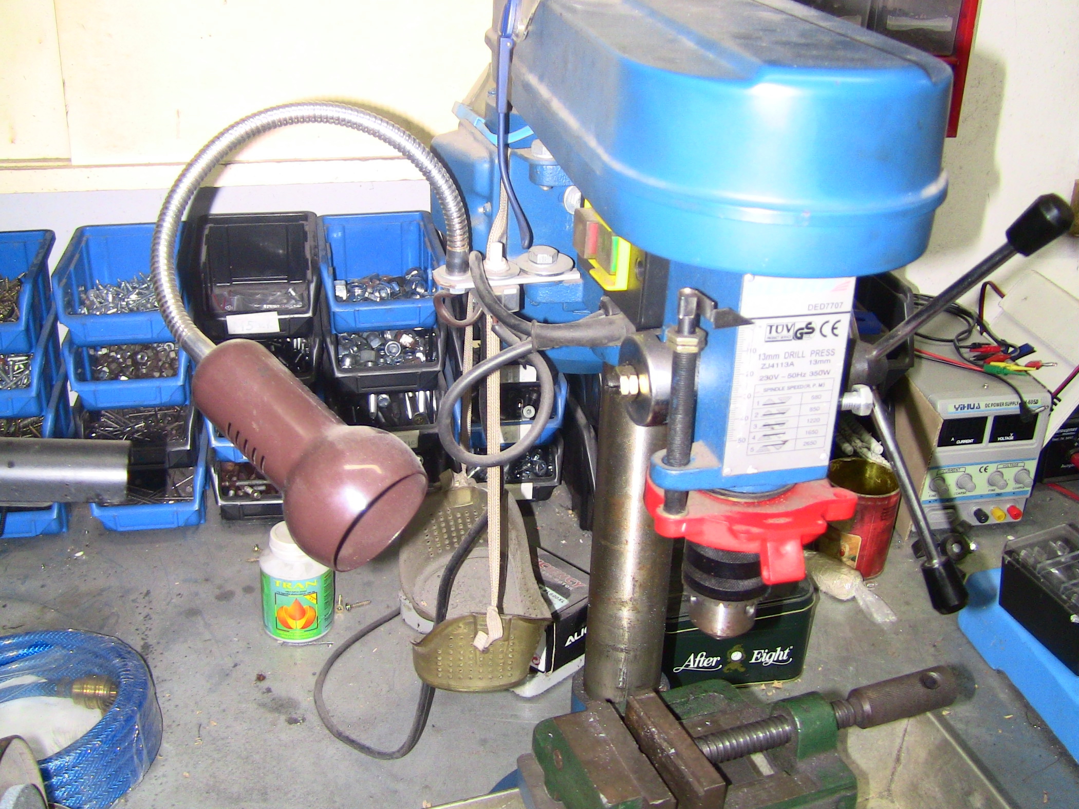

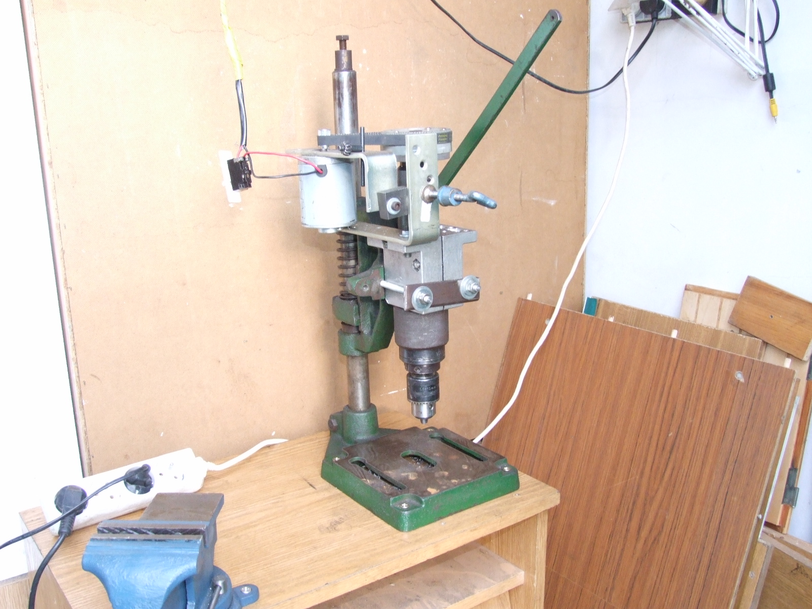

piotreks-89 pisze:Przede wszystkim boję się tych luzów
z luzami też można sobie poradzić. Przede wszystkim trzeba wybrać taki egzemplarz, który ma najmniejsze, trzeba sprawdzić przed zakupem, włożyć wiertło, powiercić, sprawdzić jego bicie, luz tulei wysuwnej (do tego jest wkręt regulacyjny, w sklepie zazwyczaj nie wyregulowany), luz wrzeciona, itd ( https://www.cnc.info.pl/topics80/warszt ... 70,550.htm )
piotreks-89 pisze:Kolejna sprawa to paski. Nie wiem, jak z dostępnością zamienników...
z tym nie powinno być problemu, zazwyczaj są typowe.
skoti pisze:Wg mnie porównywanie nawet najtańszych wiertarek stołowych /kolumnowych do stojaków jest trochę nie na miejscu
kolega ma słuszną rację, wiercenie większymi wiertłami (i nie tylko wiertłami) w metalach/stali nawet nie ma porównania.
W moim uchwycie(fabrycznym, kluczykowym) wiercenie wiertłem ø1mm nie nastręcza żadnego problemu, zauważalnego bicia brak!(w co nie uwierzą zapewne niektórzy koledzy), a przecież moja 7707 ma już swoje lata, oryginalne łożyska, i niejedno już przeszła! (link wyżej).
jeśli chcę wiercić mniejszymi od ø1mm wiertłami, to w uchwycie mocuje przejściówkę jak poniżej o zakresie od ø0,3mm do ø4mm ( http://allegro.pl/glowka-uchwyt-wiertar ... 50090.html )
polecam też dorobić miejscowe oświetlenie z wyłącznikiem
np z lampki za 36 złotych z żarówkami/Ledami na gwint E14
Obrazek Obrazek
Tak więc, jeśli kolega już na wstępie poświęci trochę uwagi i czasu wybierając zadowalający egzemplarz, i dodatkowo go trochę dopieści, to na pewno nie będzie żałował..
