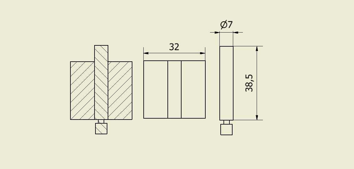

pracuję nad ulepszeniem głowicy w drukarce 3D i mam problem z dobraniem tolerancji wykonania oraz materiału do tejże głowicy. Wałek umieszczony jest w otworze wytoczonym w kwadratowym radiatorze a na wystającym kawałku zamontowany jest blok grzejny o temperaturze 360 ° C. Wałek ten docelowo miałby poruszać się w górę i dół, a skok wynosiłby 10mm. Wałek może być wykonany tylko ze stali nierdzewnej lub tytanu, blok oryginalnie jest aluminiowy, ale jest możliwość wykonania tulei z dowolnego materiału i osadzenia jej na wcisk.
Myślałem aby w bloku osadzić mosiężną tuleję z luzem między wałkiem a tuleją 0.05mm, a wałek przed montażem przesmarować smarem termoprzewodzącym np. takim : https://hollandshielding.pl/Smar-termiczny
Czy będzie to dobre rozwiązanie ?
Poniżej obrazek poglądowy :
Dobranie luzu i materiału wałka oraz tulei
