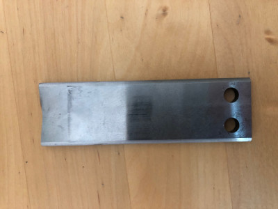

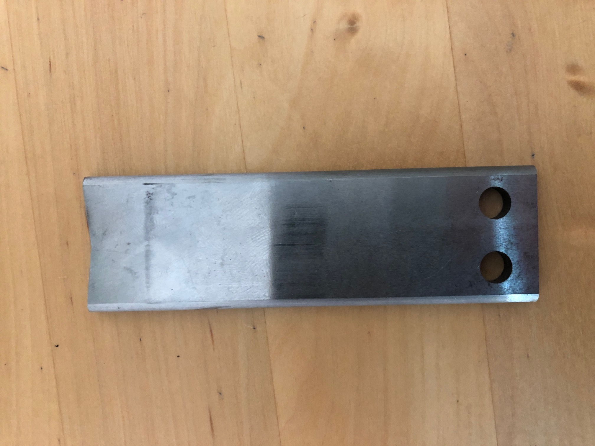

Mam do wykonania nóż zaprojektowany ze stali proszkowej cpm 3 ,która w Polsce jest niedostępna w małych ilościach.
Nóż ma przecinać drut stalowy ocynkowany o podwyższonej wytrzymałości ≥ 600 Mpa .
Jaki materiał zastosować alternatywnie? Czy stal NMV (1.2842) "sprosta zadaniu"? Na zdjęciu detal. Może inne propozycje gatunku stali.

Też myślę, że NC11 sobie poradzi, choć taki nóż bez kłopotu wyszlifujesz ze stali szybkotnących, ja bym raczej wziął https://multistal.pl/oferta/stal-szybko ... w7m-1_3343 (ta sama hurtownia).

Najpierw skonsultowałbym tę zmianę z zamawiającym. Jeżeli klient chce detal ze stali proszkowej, która jest ciężka do dostania to bym zamienił ją na inną, ale też proszkową. Proponuję VANADIS 23, VANADIS 4Extra lub K390 (z tymi miałem styczność). Wszystkie te stale produkowane są przez huty bohler-uddeholm. Mają w swojej ofercie także stal K110 (stal stopowa), która jest ich odpowiednikiem stali NC11LV.

Robiłem nóż do cięcia drutu sprężynowego oraz rozmaite elementy do kształtowania z bohlerowskiej K110. Nie miałem zastrzeżeń. Materiał dostępny w małych ilościach od ręki, obróbka cieplna bezproblemowa (ze stałą proszkową miałem kłopoty). W stosunku do NC ma dużo mniejsze odkształcenia hartownicze. Mniej dokładne elementy zdarzało mi się robić na gotowo bez szlifowania po hartowaniu.

Dziękuję wszystkim za konstruktywne odpowiedzi. Myślę że NC11LV będzie odpowiednim wyborem. Zamawiający wie że muszę dobrać inny smateriał.
