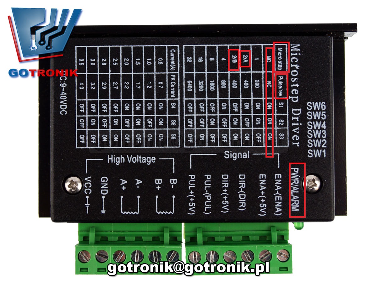

przyszły mi zabawki tj. https://adroautomatyka.pl/pl/p/Silnik-k ... 7H1402/135
https://www.gotronik.pl/sterownik-silni ... -4844.html
i w związku z tym miałbym do was parę pytań. Silnik obraca się o kąt 1.8 stopnia czyli 200 impulsów muszę mu podać na pełen obrót(niby proste) Ale jak to się je z Micro step i Pulse/rev? Ustawię microstep na 1 a pulse/rev na 200 i tyle?

abcdef pisze:Ale jak to się je z Micro step i Pulse/rev?
Silnik ma 200 czyli sterownik dostać musi 200 impulsów by silnik wykonał obrót jak ustawisz mikro krok 1/8 czyli 1600 to sterownik musi dostać 1600 impulsów by silnik wykonał pełen obrót ... wydawało mi się ze na jednym z filmów to tłumaczyłem.

pulse/rev mam taki opis na sterowniku. A co to jest za micro step: NC, 2/A oraz 2/B?

abcdef pisze:A co to jest za micro step: NC, 2/A oraz 2/B?
gdzie te opisy są? musisz być bardziej konkretny

kolumna mikro step oznacza to co napisałem czyli podział kroku np. na 8 na 16 na 1 a pulse/rev przy założeniu że silnik ma 1,8 stopnia jest wynikiem wspomnianego podziału
adam Fx pisze:ustawisz mikro krok 1/8 czyli 1600
ogólnie to tak jak by baba na targu napisała na jednej kartce że 1kg to 2,2lb (funta) = 2,5zł za ziemniaki.
NC strzelam ... albo nic się nie dzieje albo silnik nawet nie jest na hamulcu - po prostu sprawdź (zmiany wykonujemy bez zasilania)
2/A 2/B to dziwne oznajmienie 1/2 kroku zapewne A B to z której cewki wynika
optymalne będzie ustawić 1/8
tu podpowiedź https://youtu.be/Bs1zIZV1uSY?t=86

bardzo dobry filmik! Mógłbyś mi jeszcze wytłumaczyć jak działa PWR/ALARM tj. obie diody zielona/czerwona?

NC to po prostu nieczynne. Czyli takie ustawienie zworek spowoduje, że nic nie ruszy.
2/A i 2/B to po prostu dwa alternatywne ustawienia tego samego trybu.

abcdef pisze:PWR/ALARM tj. obie diody zielona/czerwona?
Powinny działać tak że podczas prawidłowej pracy czyli jak się nic nie dzieje Nie ma żadnego zwarcia co świeci się zielona dioda obrazie na przykład jeśli coś się stanie to się wtedy zapali czerwona dioda i sterownik będzie nieczynny dopóki go nie uruchomiłem ponownie Chyba że po prostu zepsuł. Ale z racji tego że wybrałeś sterownik niepewny to ciężko powiedzieć jak to będzie faktycznie działać chyba na filmach Piotra sosny walczył właśnie z takim sterownikiem a właściwie podróbką podróbki i to chyba u niego było tak że obie diody były czerwone czy wtedy kiedy miała się świecić zielona a to się świeciła czerwona. Tak czy inaczej to są ogólnie diody sygnalizacyjne i za bardzo nie musisz się nimi przejmować Jeżeli wszystko działa prawidłowo a jeśli nie będzie działać prawidłowo to sam tam nie zauważy że silnik się nie kręci.
