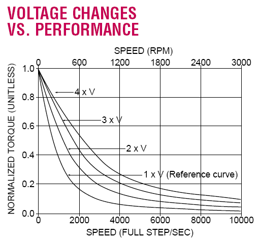

Post napisał: olo_3 » 14 lut 2007, 21:45
kostner pisze:Zasada to im wieksze napiecie ..... przy wyzszych obrotach zachowuje swa moc.
pokaż mi wykres z którego to wynika, bo w mojej ocenie nie wiesz co piszesz.

Post napisał: kostner » 14 lut 2007, 21:51
Wykresu ci nie podam ale tak jest. Im wyzsze napiecie ladujace cewki silnika tym szybciej te cewki sie laduja do pelnej pojemnosci co pozwala na rozkrecenie silnika do wyzszych predkosci. Oczywiscie nie jest tak ze przy wyzszych obrotach moment jest nominalny ale jego krzywa przesuwa sie proporcjonalnie do wzrostu napiecia. A informacje te mam od paru madrych ludzi tutaj z forum ktorzy maja pojecie :)

Post napisał: olo_3 » 14 lut 2007, 21:55
nie podasz bo tak nie jest.
moc silnika (krok.) spada wprost proporcjonalnie do obrotów (oczywiście po przekroczeniu pewnych umownych - ale i tak niskich)

Post napisał: kostner » 14 lut 2007, 21:58
Wlasnie znalazlem wykres
w tym wypadku moowimy nie o 4 krotnym ale kilkudziesieciokrotnym wzrosicie napiecia w stosunku do nominalnego. Mowimy o drugim wykresie Zwroc uwage jak zmienila sie moc silnika po 4 krotnym zwiekszeniu napiecia przy obrotach rzedu 1200 /min
