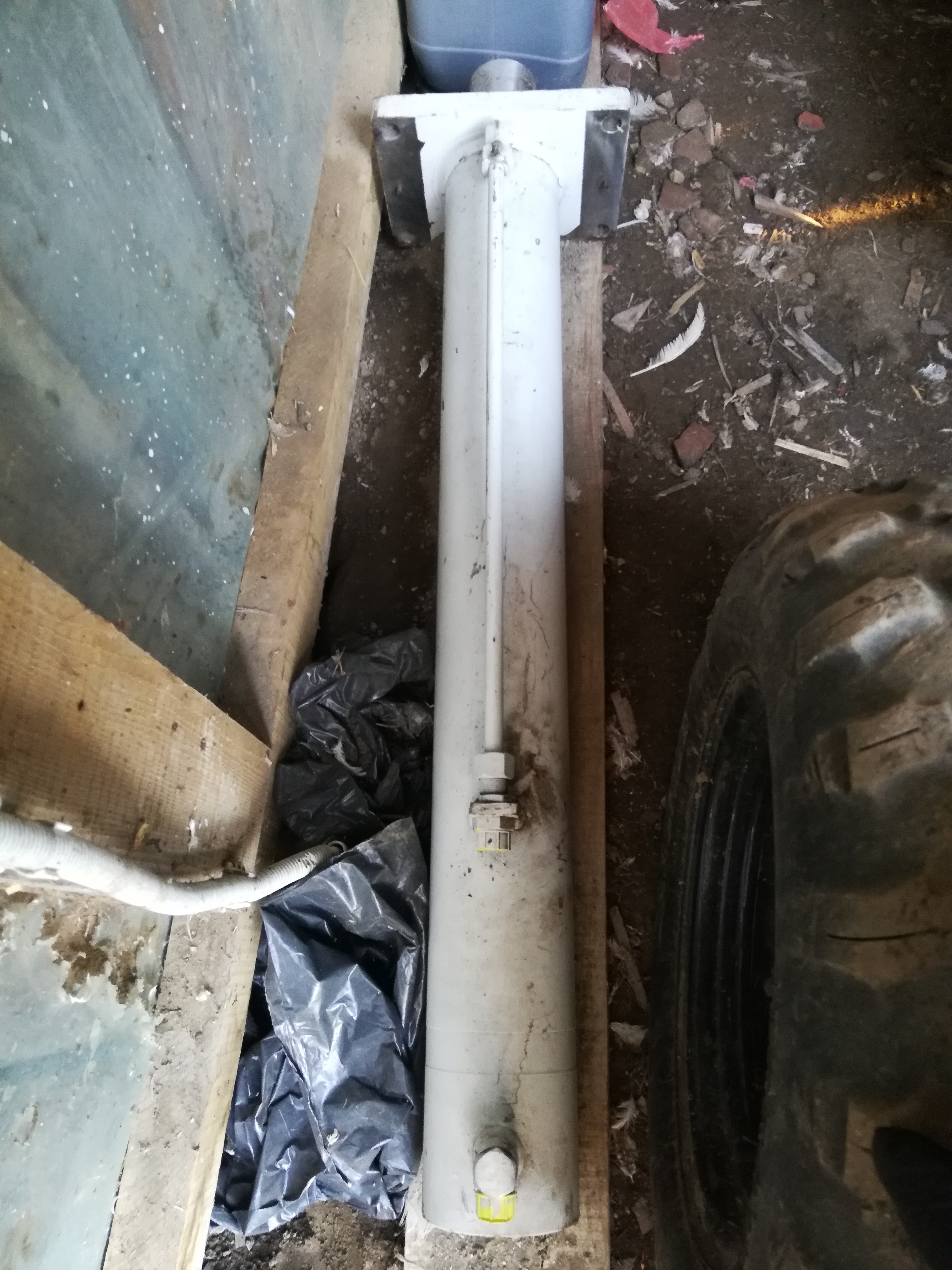

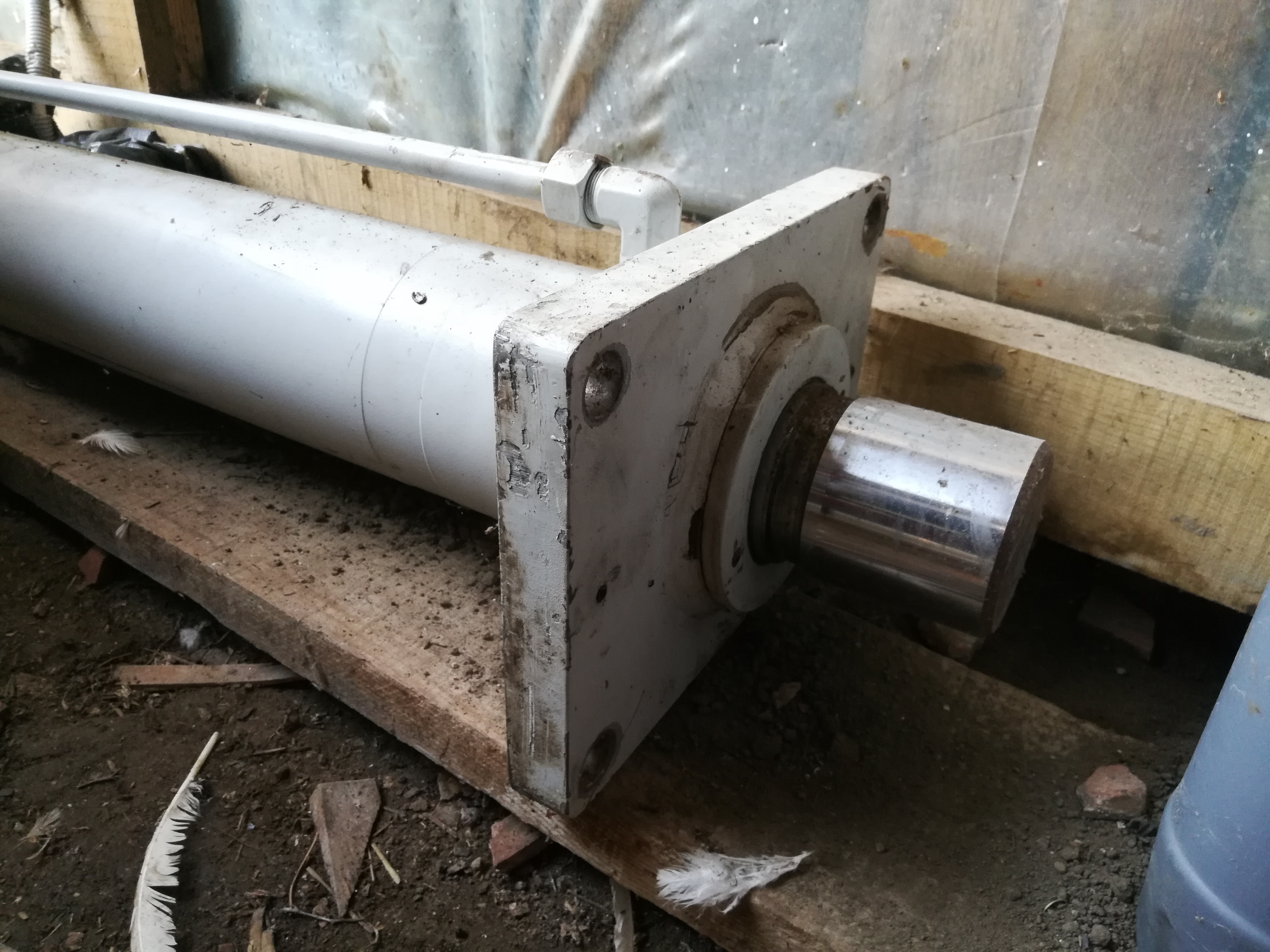

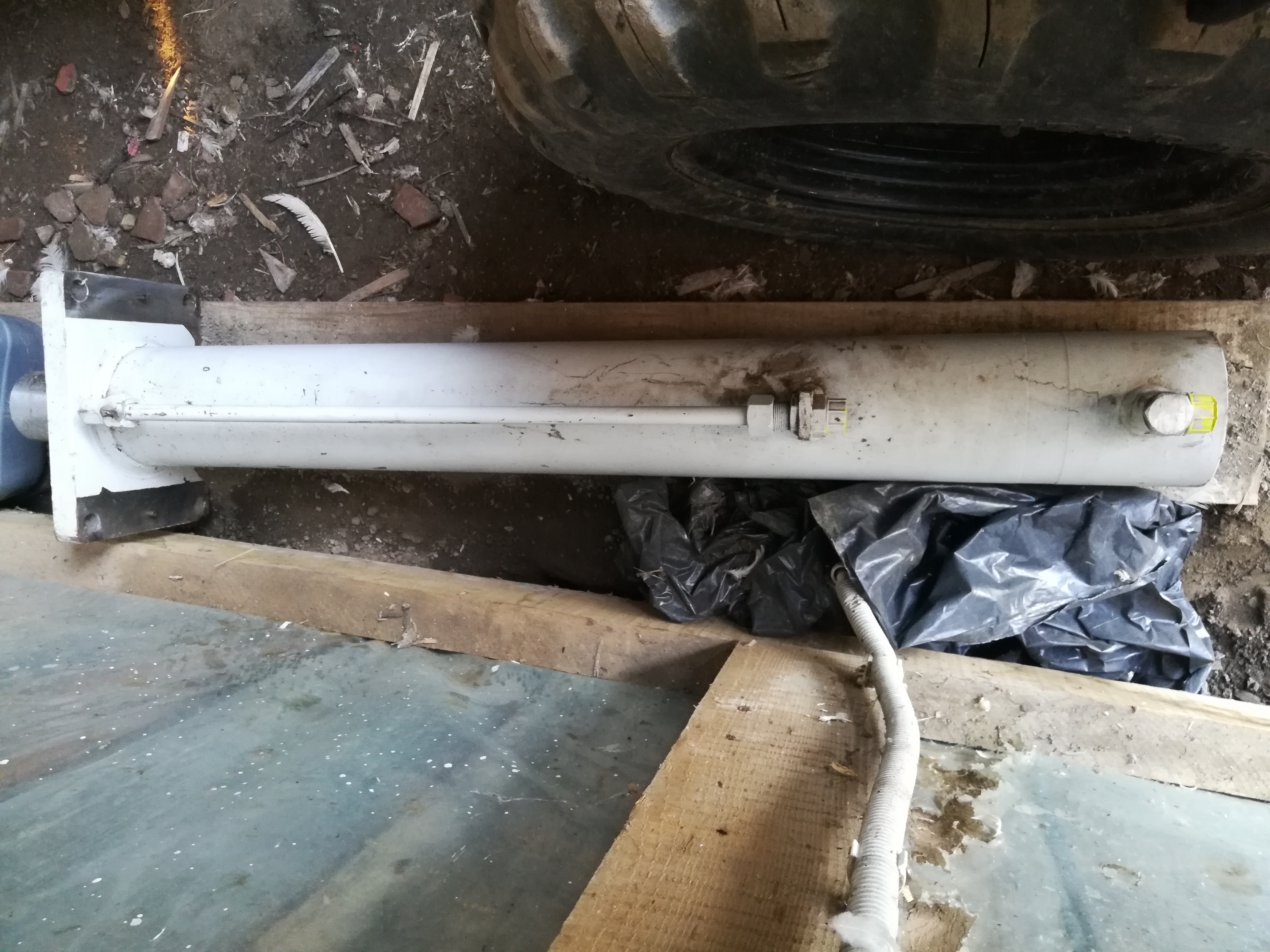

Witam przymierzam się do budowy prasy hydraulicznej i jednocześnie łuparki do metrów. Mam siłownik dwustronnego działania taki jak w załączniku. Potrzebuję dobrać do niego pompę hydrauliczną zbiornik na olej oraz rozdzielacz jednosekcyjny. Wymiary siłownia to:
Średnica tłoczyska: 80mm
Średnica cylindra z zewnątrz: 130mm
Długość od końca do podstawy: 1040mm
Pompa będzie napędzana wałkiem WOM z ciągnika Ursus c360
Myślałem aby uzyskać czas wysunięcia całości tłoka około 60s.
Dobór podzespołów do słownika
