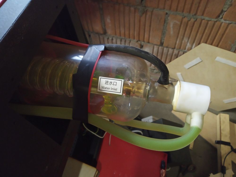

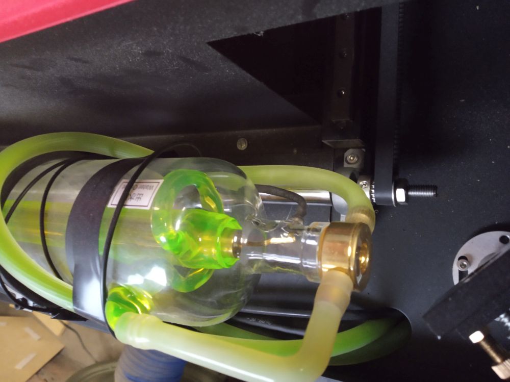

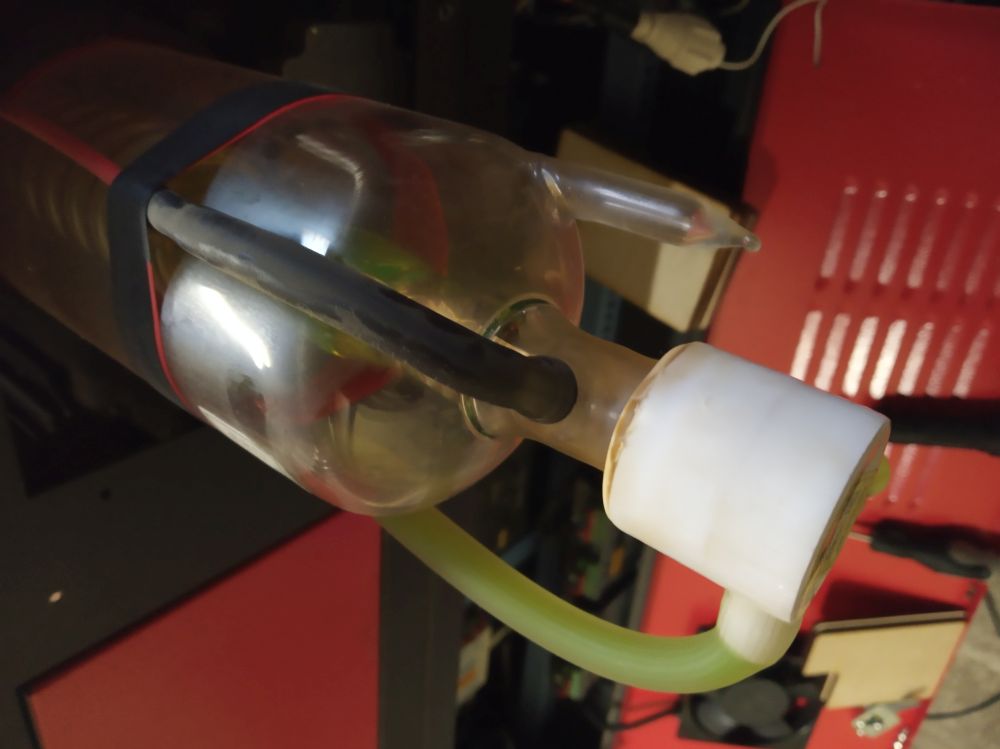

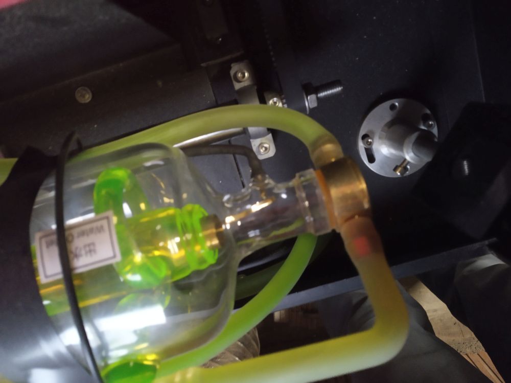

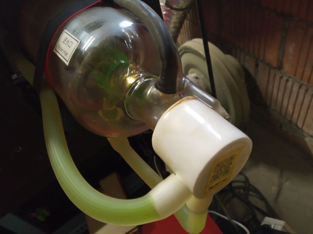

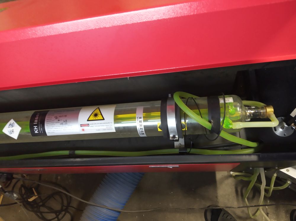

w związku z tym, że uszkodzeniu uległ mój zasilacz zasilający tubę lasera 80W chcę zamówić nowy (laser chińczyk).
Tuba produkcji KH laser 80W (max peak 85W) - niestety nie znam dokładnego modelu, gdyż nie jest on wyszczególniony na nalepce... tylko te dane.
Zasilacz który był do tej pory to MAX napięcie 30KV, MAX prąd 28mA.
No i przeglądam zasilacze i często widzę do tub 80W zasilacze o parametrach max 28mA, ale już np MAX napięcie 35-38KV - czy to w czymś przeszkadza?
Tuba ma jakieś napięcie startowe, ale te wartości max są dużo wyższe, pytanie czy muszą się zgadzać, czy może być z "naddatkiem" jeśli chodzi o napięcie?
Amperaż dobieram zgodnie max 28mA - bo z tego co wyczytałem tutaj na forum to wartość graniczna dla większości chińskich tub, żeby zachować ich żywotność..
A może macie jakieś zasilacze do polecenia, już sprawdzonych producentów?
Chętnie z wbudowanym amperomierzem...
Z góry dziękuję za podpowiedzi.

Wrzuć zdjęcie "tuby" (okolic elektrod) - a nie "z daleka".
KH nie jest producentem tub, a tylko je okleja nalepkami. KH = KeHui = Liaochengshi Dongchangfuqu Kehui Laser Equipment Co.,Ltd (działali chyba od 2006 do 2016 pod tą nazwą, potem firma znikła z Internetu - ale prawdopodobnie po prostu zmieniono nazwę)
