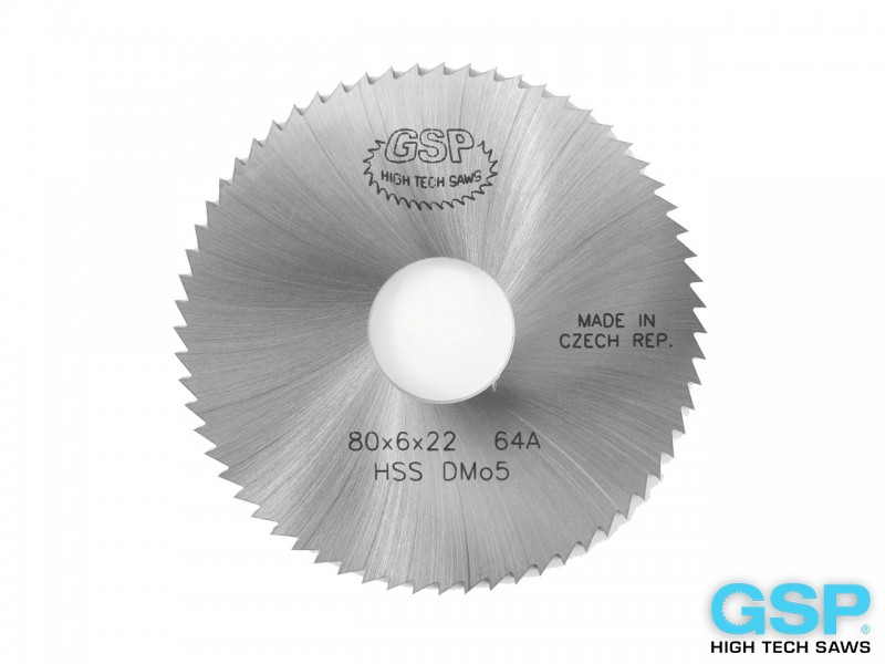

Jako osoba która dopiero zaczyna pracę przy obróbce skrawaniem mam pytanie.
Mam do wykonania rowek o długości około 60mm, głębokości 16mm i szerokości 3mm, materiał który mam obrobić to stal do ulepszania cieplnego (jeszcze przed OC), planuję użycie frezarki poziomei i freza tarczowego HSS mniej więcej takiego:
Chciałbym dowiedzieć się na jakiej zasadzie dobiera się średnicę takiego freza, zauważyłem że otwory mocujące frezy na trzpienie frezarek mają różna średnice(16, 22, 27mm itd) i niektóre mają dodatkowe 2 otwory mocujące, niektóre mają nacięcia pod wpust i są takie które mają tylko otwór, nie wiem niestety jak wygląda dokładnie mocowanie takiego freza do trzpienia i
jaka jest jego średnica. Zależy mi aby średnica takiego freza była możliwie najmniejsza. Byłbym wdzięczny za konkretną odpowiedź jaki frez powinienem zamówić a jeszcze bardziej za wyjaśnienie zasady na podstawie której dobieramy średnicę freza tarczowego.

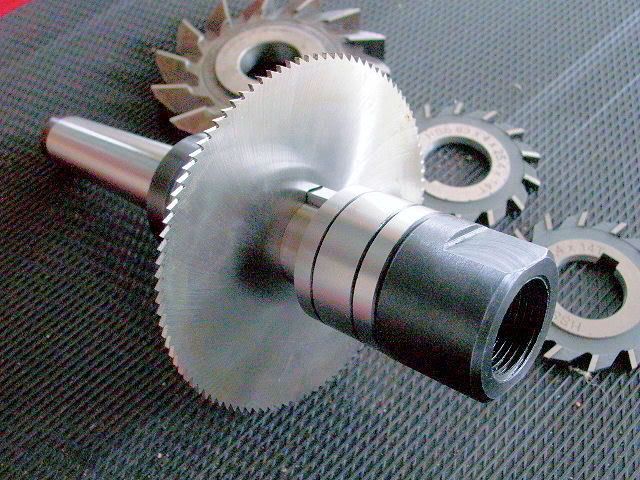

Kolego frezy piłkowe mocowane są na trzpieniu frezerskim długim zazwyczaj tylko ściskowo za pomocą tulejek dystansowych i nakrętki na końcu trzpienia,
Obrazek Obrazek
a średnicę trzpienia dobiera się do frezu który ma znormalizowane wymiary otworu przypisane zazwyczaj przez producenta do określonej średnicy zewnętrznej (katalogi),
lub rzadziej na trzpieniu krótkim (zwłaszcza frezy z gniazdem na klin) przy ustawieniu tarczy frezu poziomym i pionowym
Obrazek Obrazek Obrazek Obrazek
marsta715 pisze:Chciałbym dowiedzieć się na jakiej zasadzie dobiera się średnicę takiego freza
przy rowku przelotowym nie ma to zazwyczaj dużego znaczenia (tyle, że większa średnica to zasadniczo większa ilość zębów, i inna prędkość skrawania przy tych samych obrotach), a przy nieprzelotowych im mniejsza średnica, tym mniejszy łuk wyjścia/wejścia, co ma nieraz znaczenie..
