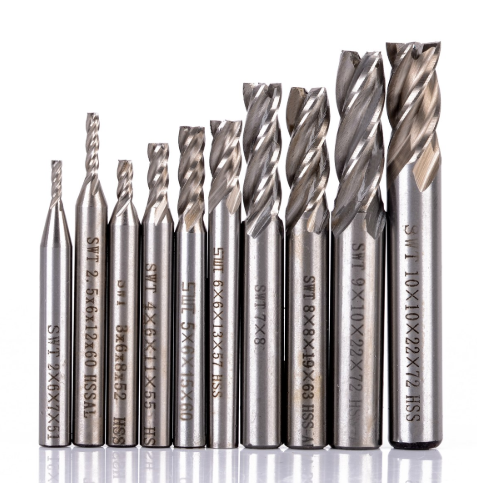

Do jakich materiałów są frezy ze zdjęć??
Obrazek Obrazek
Z góry dziękuję za pomoc.

Jak wszystkie HSSy do wszystkiego.

Czy nadają się do drewna??

Nadają.

poczyta sobie kolega o frezach ze stali szybkotnącej/hss, frezy z takiej stali nadają się niby do wszystkiego ale do różnych materiałów bywa że mają inną geometrię itd
Te co zapodałeś to niby PCB, Wood, Acrylic and etc., badziew chinol za kilka dolców.

Frezy HSS dedykowane są do metalu. Jeżeli są kiepskiej jakości to w drewnie będą się szybko tępić bo trudno będzie je chłodzić. HSS słabiej spiszą się w nierdzewce czy aluminium gdzie powinieneś zastosować np. węglik. Ale jeżeli ma to być do zastosowania amatorskiego (poza zakładem produkcyjnym) to możesz uznać, że do "wszystkiego" :)
