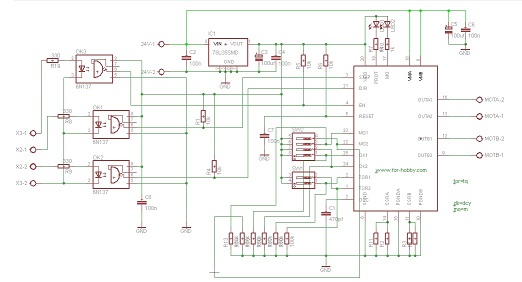

we wcześniejszym temacie prosiłem Was o doradzenie który driver dla swoich silników wybrać. Prosiłem o rady, sugestie. W sumie otrzymałem tylko "smiechy", że robię problem tam gdzie go niema. Niby wystarczy poszukać opublikowanych w sieci projektów i jak to ktoś stwierdził skoro ktoś coś opublikował to musi działać.
Owszem działało kilka włączeń... kilka chwil.
Zmontowałem układ na TB6560AHQ według schematu zamieszczonego poniżej.
Pierwsza sztuka podziałała kilkanaście włączeń z zasilacza komputerowego.
Druga sztuka po modyfikacji: odcięciu zasilania dla silników i ręcznym włączaniu jego po "ustabilizowaniu się" napięcia dla logiki 5V. Wytrzymała kilka włączeń.
Silnika 1.9Nm 1.4 A - 2,8A 57H76-2008B
Kto powie w czym tkwi problem?

a co dokładnie z nim się stało wybucha TB6560AHQ czy brak reakcji tylko?

Post napisał: FDSA » 19 lut 2011, 14:08
FDSA pisze:Kto powie w czym tkwi problem?
W braku diod na złączach silnika?

Post napisał: rsikon » 19 lut 2011, 14:13
O... teraz piszecie o małej liczbie sprawdzonych aplikacji...
Wiem, takie jest i moje zdanie, dlatego prosiłem o pomoc - nie doczekałem się jej.
Tak układ wybucha - przed tym faktem działa dobrze, kręci , zmienia kierunki....
Diody zabezpieczające .... myślę o nich ale niby w nocie katalogowej nie ma mowy o nich (ja nie znalazłem nic w tym temacie).
Ostatnio pojawiły się sterowniki 3, 5 osiowe gotowe na allegro. One są na tych samych układach ale widze, że tam dali diody :/
Swoją drogą czy diody ochraniają układ gdy silnik stoi? Bo mi strzelił jeden po włączeniu zasilania - silnik nieruchomy.

Post napisał: MateuszZ » 19 lut 2011, 15:13
mi tam nic nie chce eksplodowac, choc bardzo sie staralem (z odlaczeniem silnikow w trakcie pracy wlacznie).
Jaki masz zasilacz ?
Jak rozwiazany reset ?
Dlaczego masz tylko 0,1Ohm na pomiarze pradu ?
itd ...
btw - w sieci jest JEDEN poprawny schemat sterownika z tymi scalakami i chyba nie jest to ten wedlug ktorego Ty robiles :roll: W zasadzie wszystko masz opisane w moim watku kilka miesiecy temu.
M.
edit - widze, ze 0.18 Ohm. Ok. Zrob zasilanie 5V i reset po mojemu - i bedzie dzialac. I rezystory nie drutowe ...

Post napisał: FDSA » 19 lut 2011, 18:15
rsikon pisze:Swoją drogą czy diody ochraniają układ gdy silnik stoi? Bo mi strzelił jeden po włączeniu zasilania - silnik nieruchomy.
Tak.. bo to że stoi nie znaczy ze prąd w uzwojeniach nie jest wł/wył ze względu na regulację prądu.
