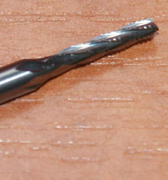

Wpadło mi w ręce coś takiego, ponoć do laminatów pcb, ostrza mają nacięcia

Na moje oko do laminatow.

Jest to frez spiralno-zębaty przeznaczony głównie to materiałów drewnopodobnych, ale laminat też potnie.

Ok dzięki, orientujesz się może jakie powinny być parametry dla laminatu?

Jest to frez do zgrubnej obróbki drewna.Można stosowac szybszy posów.
Do plyt i MDF ,dlugo nie pochodzi.
