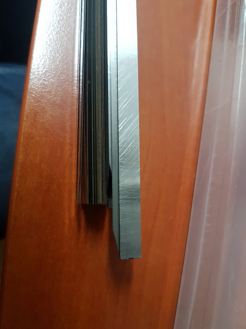

Mam takie noże
500*10mm
ostrze wykonane jest blachy grubosci 0.1mm do tego jest zgrzany kawałek grubości 0,5mm aby wzmocnić całość
Ma ktoś pomysł gdzie się je wykorzystuje?

Może są to noże do fornirówki - maszyny do skrawania cienkiego paska (forniru) po obwodzie drewna?

U nas co jakiś czas się pojawiają takie noże do przerabiania mocowań do maszyn garbiarskich. Do czego dokładnie to nie wiem, ale przypuszczam, że albo do ścinania futra, albo do ustalania grubości skóry.

Do forniru raczej by grubsze były. Tutaj akurat grubość nie ma większego znaczenia bo płaty są dość elastyczne a z drugiej strony twarde.
I tępiły by się tak cienkie noże dość szybko.

Koledzy PUDŁO Ani do forniru ani ścieniarki.
Niech kolega zdradzi tajemnicę skąd je wyrwał :mrgreen:

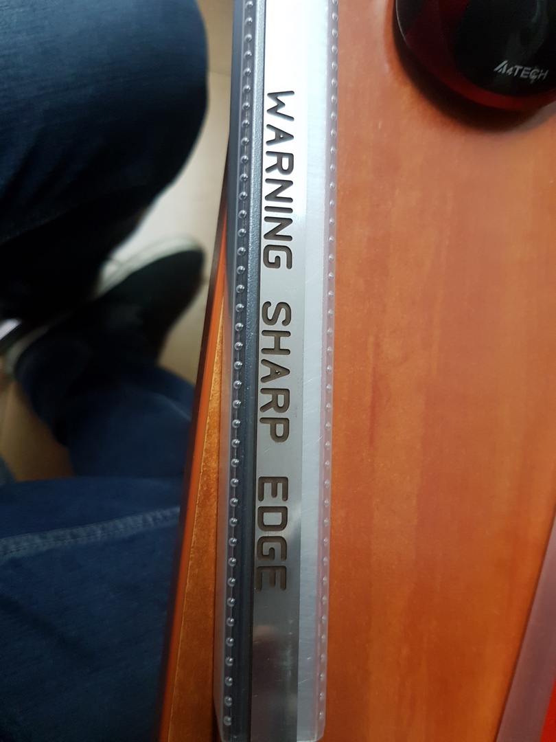

Bo z mojego śledztwa wynika, że to jest część eksploatacyjna do: DEK Horizon Screen Printer
I mimo wygrawerowanego opisu nie są to noże a raczej rakle :wink:

Post napisał: rorek » 02 sty 2018, 12:33
Wpadły mi przypadkiem.
Rzeczywiscie wygladają jak DEK Horizon Screen Printer albo może jeszcze do innych tego typu maszyn, kwestia rozmiaru.
Mam do sprzedania sporą ilość tego. Paczki są opisane undersize, i oversize
