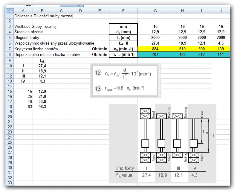

Jaka Wg was powinna być minimalna grubość śruby kulowej o przy jej długości powiedzmy 2m ?
Obiło mi się o uszy ze stosuje się mnożnik x60... czyli 2000/60 wychodzi 33 mm... ale czy to trochę nie przesada?

Wszystko zależy od tego ile obr/s chcesz uzyskać. W katalogach śrub kulowych jest wszystko ładnie opisane i są wzory m.in. na prędkość krytyczną, która w tym przypadku jest raczej głównym wyznacznikiem średnicy śruby. No i bez przesady, żeby nie wisiała jak banan :wink:
http://www.hiwin.pl/index.php?scriptlet ... e&lineID=1
ściągnij katalog i sobie poczytaj :smile:

Poniewaz będą to śruby o sporym skoku to raczej nie dużo .. mocno poniżej 1000 rpm.
Może kiepsko szukam ale jakoś przeszukałem te katalogi które mi się otwarły z linka, przewertowałem papierowy katolog HIWINA który posiadam i nie mogę się doszukać wspomnianego wzoru. Zależy mi o tyle że obciążenia śrób będą niewielki i jeśli chodzi o ten temat to i 16 by wystarczyło z naddatkiem.

Katalog "Mechanizmy śrubowo-toczne i wyposażenie" strona 28.

FDSA pisze:Zależy mi o tyle że obciążenia śrób będą niewielki i jeśli chodzi o ten temat to i 16 by wystarczyło z naddatkiem.
Jeśli jest możliwość, to można by śrubę naciągnąć.
Problem polega na tym, że cienki i długi pręt ugina się pod swoim ciężarem, a przy obrocie dochodzi jeszcze siła odśrodkowa i skrętna.
Te niekorzystne siły można zniwelować w pewnym zakresie naprężając śrubę wzdłuż osi.
Ale nic za darmo, bo tą siłę musi przenieść korpus i łożyskowanie.
Moze nakrętka napędzana by pomogła ?
Piotrjub
Posty: 1494
Lokalizacja: Gdansk
Post napisał: Piotrjub » 02 kwie 2011, 00:47
skoti pisze:Moze nakrętka napędzana by pomogła ?
albo podparcie śruby
na zdjęciu widać prędkości dla 2 metrowej śruby fi 16mm w zależności od ułożyskowania śruby. Podparcie śruby zwiększa radykalnie max obroty

Post napisał: FDSA » 02 kwie 2011, 01:33
Spokojnie mi już te 300-500 obrotów wystarczy... Więc będę planował 16.
Skąd kolego Piotrze wziąłeś te współczynniki dotyczące łożyskowania? Jakieś może opracowanie na ten temat albo małe wyjaśnienie ?
Dziękuję za wszytkie pomocne rady - i przepraszam za kłopot bo powyższy PDF u mnie nie chce się otwożyć stąd sam nie doszedłęm do tego... dopiero otrwarcie linku na innym komputerze pomogło :)
