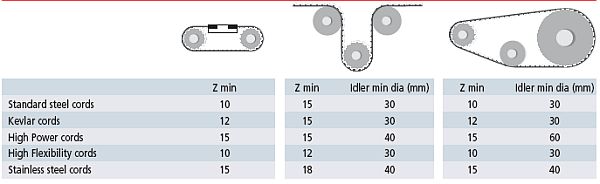

Post napisał: triera » 19 lut 2008, 20:49
- w osi "Z" zwykle jednak pozostaje śruba...
- średnicę koła zębatego dobiera do założonego przełożenia, warunków pracy
i ... dostępności danych kół.
Np. popularny pasek T5 wersja otwarta (Megadyne), kord stalowy
- maksymalne obciążenie trakcyjne 355N/10mm(szerokości),
siła zrywająca 1425N/10mm(szerokości), wydłużenie przy maks.obc.trakc. 4mm/m,
minimalne średnice kół w.g. rysunku
