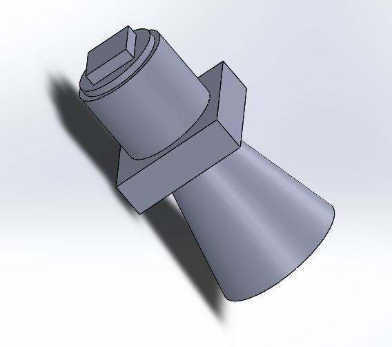

Cześć, mam do wytworzenia pewien detal, który został odtworzony na bazie chmury punktów. Długość detalu wynosi 50mm średnica okręgu w podstawie wynosi 27,5mm natomiast długość kwadratu oddzielającego dwa walce wynosi 50mm. Moje pytanie jest takie w jaki sposób najlepiej obrobić ten detal na CNC? Najpierw zrobić toczenie obrócić stół/głowice aby wykonać ten kwadrat u góry i od razu frezem obrobić ten okrąg na którym jest ten kwadrat? Jakieś sugestie, propozycje? Czy sterownik HH w zupełności wystarczy, aby napisać program na obróbkę tego detalu? Z góry dzięki i pozdrawiam

Zakładam, że masz napędzane narzędzia na tej tokarce. Oś C w maszynie wystarczy, obejdzie się bez osi Y. Nigdy nie pracowałem na tokarce ze sterowaniem HH, musisz popatrzeć w cykle jakie są dostępne. Na sinumeriku z ShopTurnem ten detal to banał.
Pierwsza strona: Od lewej strony do końca kwadratu. Łapiesz za pozostałą część materiału (tą z której będzie toczony stożek). Kwadraty frezowałbym frezem ustawionym wzdłuż osi detalu.
Druga strona: Łapiesz za poprzednio wytoczony walec. Dociskasz kwadrat do czoła szczęk, aby nie wsunęło materiału i obrabiasz stożek zgrubnie i wykańczająco. Do obróbki zgrubnej stożka (patrząc po zdjęciu) będzie potrzebny nóż na płytkę VN, a do wykończenia nóż na płytkę VC. Może starczyłyby noże na płytki DN i DC, ale to nie wiem, należałoby przeliczyć kąty. Nie wiem też jakie masz narzędzia.

Można tak jak napisał Pneumokok, można (przy większej ilości) pokusić się zrobić z 1-go założenia jeśli nie będzie drgało, ale o co chodzi z tym?
dawidziol95 pisze:Cześć, mam do wytworzenia pewien detal, który został odtworzony na bazie chmury punktów
Bo jeśli bryła "z tyłu" nie jest stożkiem, tylko czymś bardziej nieregularnym, to już nie będzie tak różowo.

A " CNC" to tokareczka dwuosiowa, ploter z czwartą osią czy centrum wielo-osiowe z obrotowo-uchylnym stołem i przechwytem ?
"najlepiej" to najtaniej, najszybciej czy najdokładniej ?

Centrum tokarsko frezarskie Okuma Multus, stół obrotowy natomiast bardziej chciałem to wykonać na zasadzie obrotu narzędzia, a nie stołu. Zależy mi na dokładności tego detalu

Głównie chodzi o napisanie programu, detal nie będzie wykonywany, potrzebne jest tylko uzyskanie kodu, który chciałbym uzyskać sterownikiem, a nie CAMem. Nie mam dużego doświadczenia z sinumerikiem więc nie chciałbym się brać za sterownik z którym nie mam obycia, myślałem żeby to po prostu przetoczyć aby pozbyć się naddatku materiału zrobić dół i górę nożem tokarskim i przygotować pod frezowanie ten kwadrat obrócić głowice zmienić narzędzie na frez i resztę zrobić frezem

To raczej nie ma większego znaczenia po prostu detal został wykonany na podstawie chmury punktów, odtworzono jego geometrię i trzeba teraz znaleźć jakąś alternatywę wykonania. Moim pomysłem jest centrum tokarsko frezarskie, wytoczenie tego co jest do wytoczenia obrócenie głowicy wykonanie tej kostki co jest troche bardziej niż w połowie i zrobienie kwadratu na górze, to raczej nie detal do produkcji tylko poglądowo jest potrzebny kod, który chce napisać w HH bo z Sinumerikiem nie miałem dużej styczności

sinumerik leci na iso, a hh po swojemu, a ta twoja chmura to pewnikiem stl, takie duperele to sie częsciej w camie robi a nie z palca, no ale jest maszyna, ma takie a takie mozliwosci, wiesz jak osie dzialaja, czy jest interpolowane C na uchwycie, jakies narzedzia obrotowe w głowicy, to na piechotkę mozna napisać, bo przedmiot trudny nie jest, no i jazda.
