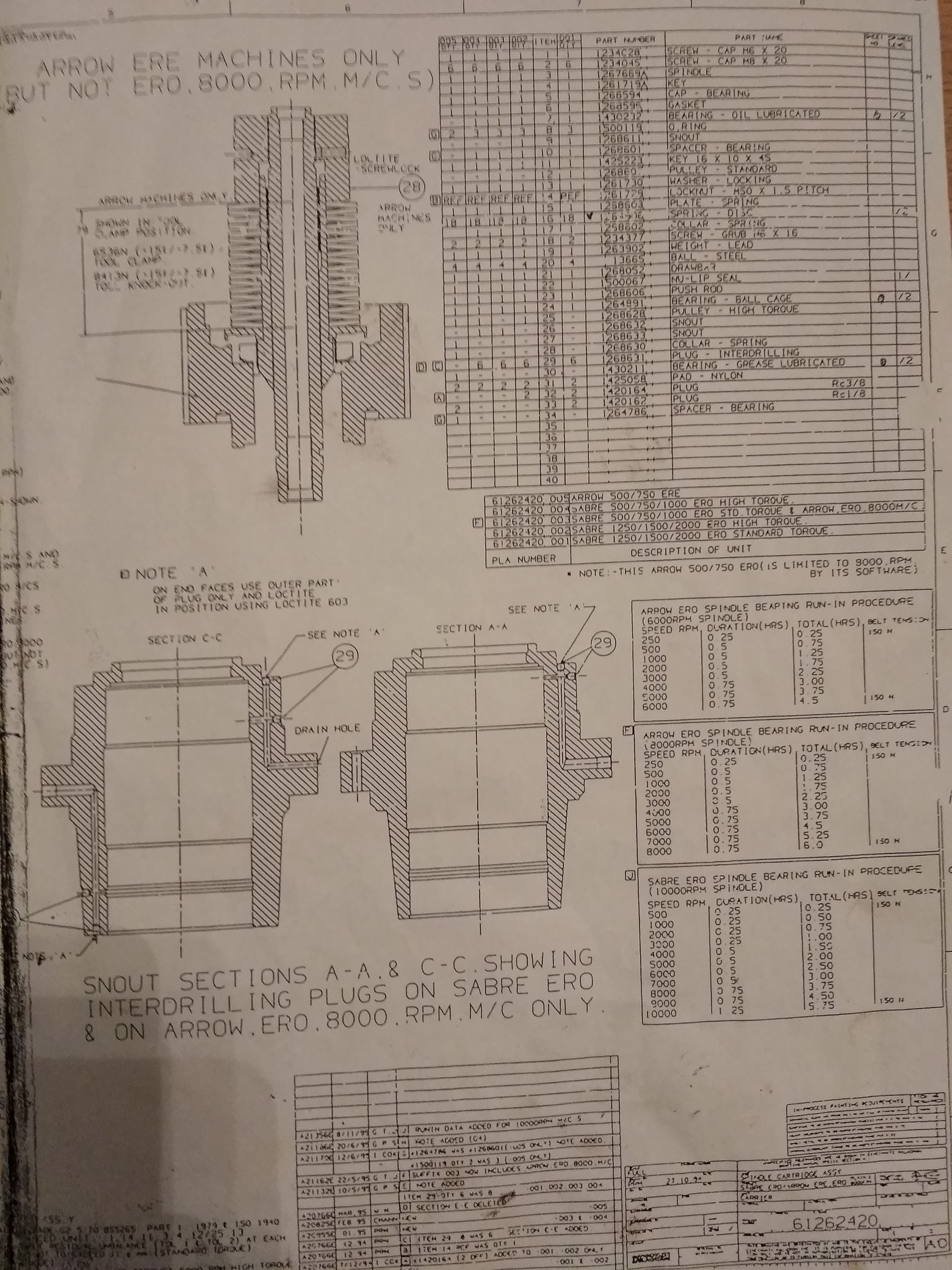

Posiadam Cincinnati Arrow 1000 w którym najprawdopodobniej padły sprężyny talerzykowe lub chwytak. Problem polega na tym iż po awarii wyskakuje błąd że draftbar jest nie zamknięty a co za tym idzie nie mogę wyciągnąć oprawki z wrzeciona (oddaje do połowy i tak jakby chwytak trzymał jeszcze grzyba). Moje pytanie brzmi czy jestem w stanie zdemontować wrzeciono i wymienić sprężyny talerzykowe kiedy w wrzecionie znajduje się oprawka z narzędziem?

tej dokładnie maszyny nie znam także tylko domysły moje, kolego raz mi się zdarzyło że "rozkładałem" wrzeciona z zaciągniętą oprawką i to była masakra z tego co pamiętam. Próbuj wyciągnąć narzędzie, podłącz pneumatykę ręcznie, obstukuj oprawkę z narzędziem, powinno puścić, sprężyny talerzowe nie siadają tak z minuty na minutę, problemy z oddawaniem narzędzia z czasem narasta, jak coś wydarzyło się z chwili na chwilę i nie oddaje to poważnie uszkodził się chwytak (także wątpliwe on się wyrabia i tak jak z sprężynami wszystko dzieje się w dłuższym czasie) lub jak w mojej sytuacji pękł drawbar, czego ze względu na koszty nie życzę.
Oczywiście mogła pęknąć któraś sprężyna i zablokować całość ale to tylko domniemania itd.
Posiadasz może schemat wrzeciona?

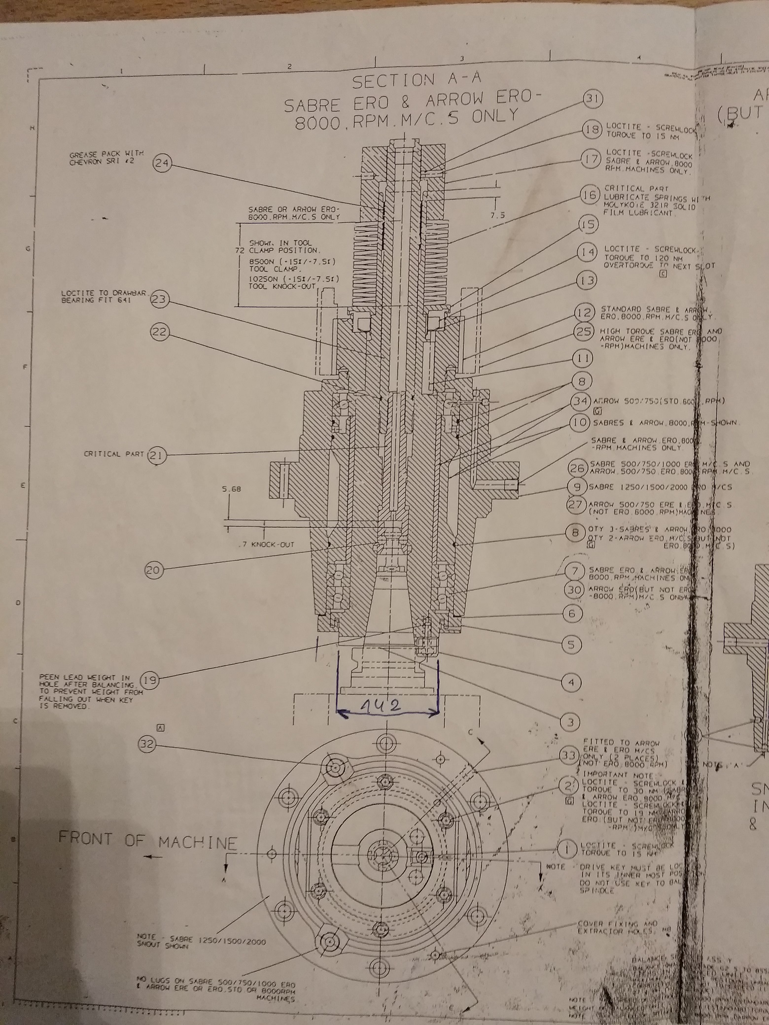

Mam przekroje tego wrzeciona, mogę wrzucić jutro jak będę w domu.
Sprężyny są w tym wrzecionie całkowicie na zewnątrz, średnica z dobre 50-60mm.
