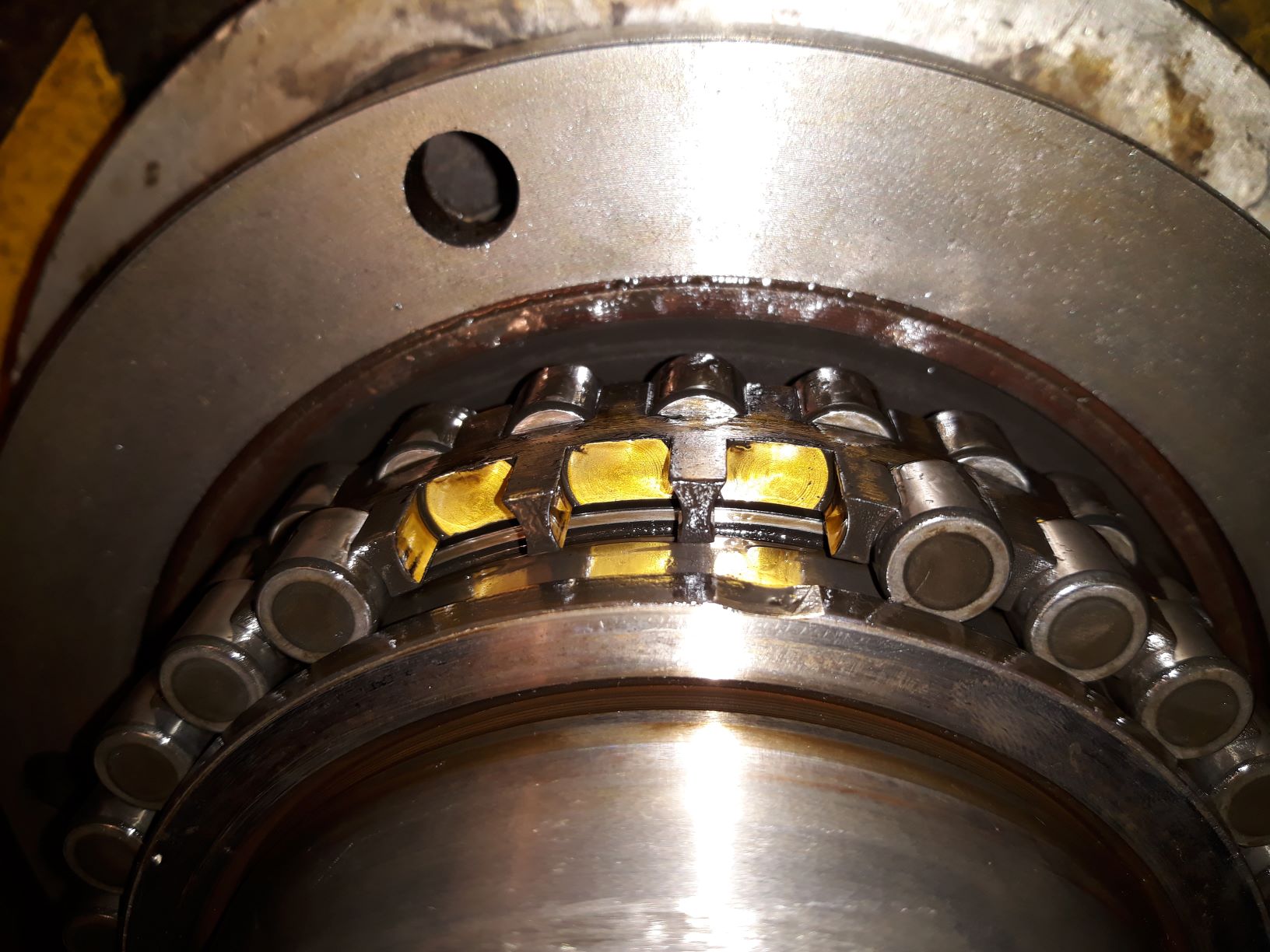

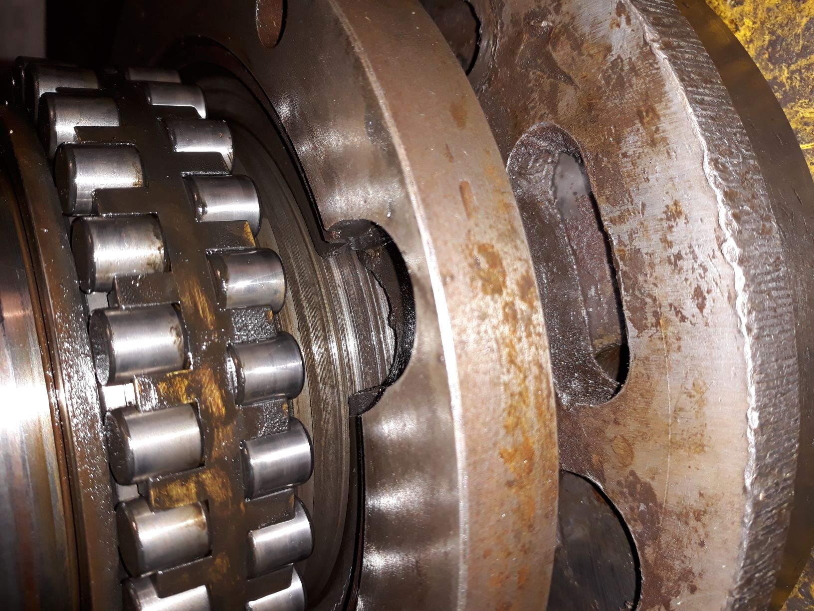

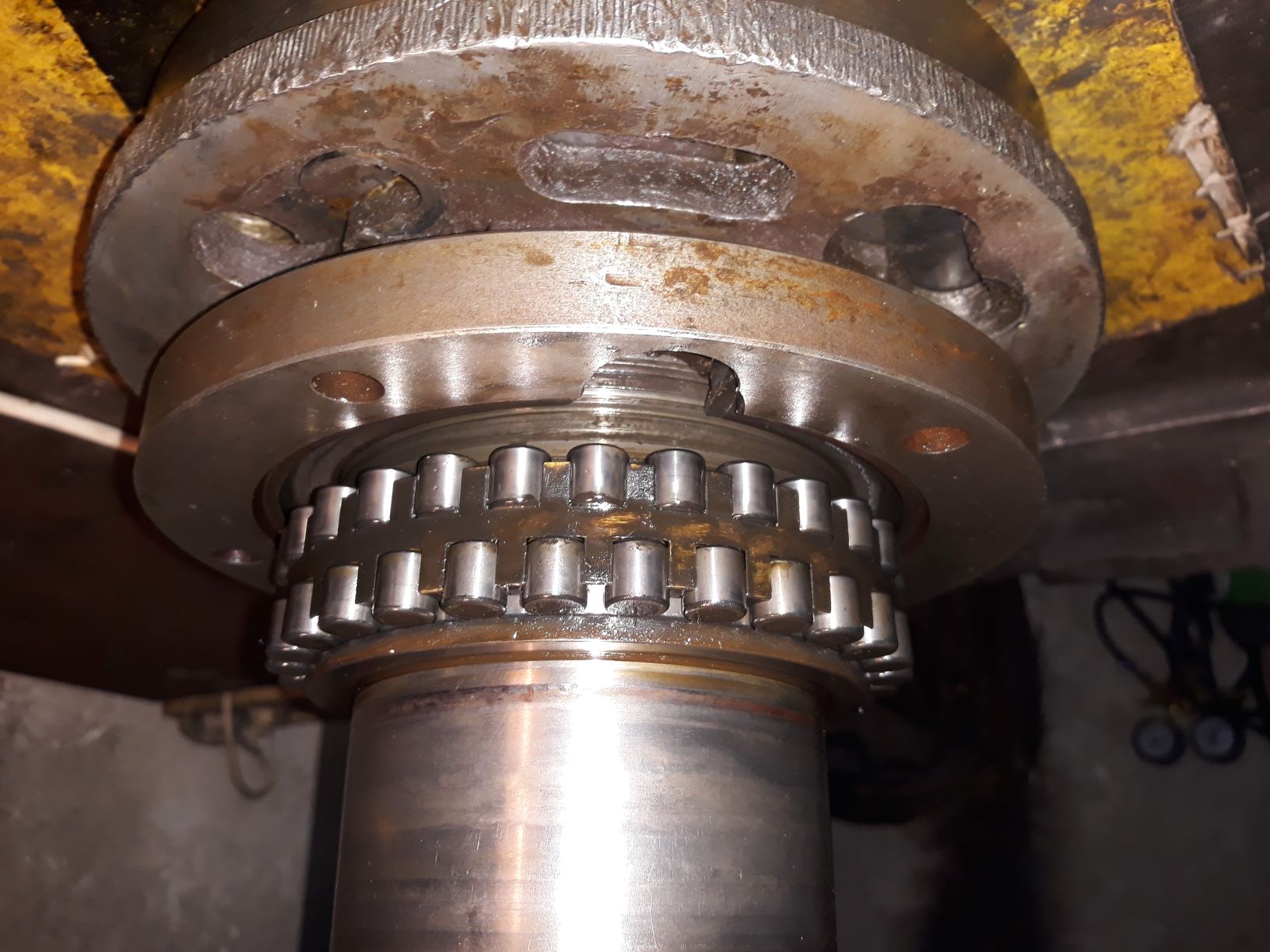

Witam serdecznie
Mam problem ze ściągnięciem z wyjętego już wrzeciona pierścienia przedniego łożyska NN3020
Między łożyskiem a kołnierzem wrzeciona jest żeliwna pokrywa która zaczyna już pękać - opiera się o łożysko wąskim występem dalej jest głęboki rowek odprowadzający olej.
Pytanie jak ew. grzać łożysko żeby go nie uszkodzić i chłodzić od wewnątrz wrzeciono, próbowałem tak że zalałem otwór wrzeciona wodą z lodem a grzałem delikatnie opalarką i nie poszło.
Ma ktoś jakiś pomysł?
Używaliście suchego lodu (zestalonego CO2) do chłodzenia - ma to sens?

Jak łożysko do wymiany,to wydłub elementy toczne
i będzie miejsce na zaczepienie,a zamiast opalarki użyłbym palnika
w granicach rozsądku oczywiście.Pierścień siedzi na stożku wrzeciona.

Właśnie chciałem nie niszczyć łożyska tylko przeszlifować pierścień oporowy i wykasować luz (naciągnąć głębiej na stożek)

Kolega dobrze Ci radzi - wyjmij wałeczki, zdejmij mosiężny koszyk i wtedy grzej palnikiem. Opalarka ma zbyt małą wydajność, a grzać musisz wewnętrzną bieżnię a nie wałki czy koszyk, który z racji materiału muszę się odkształcić podczas grzania.
Warto sobie zorganizować jakiś pręt mosiężny lub aluminiowy i próbować po zagrzaniu zbić bieżnię uderzając ją młotkiem przez taki pręt, jeśli tylko jest dojście żeby uderzyć.
Pozdrawiam.
Pozdrawiam.

Super, nie zauważyłem że jest podcięcie w pierścieniu i wystarczy lekko naciągnąć koszyk i rolki wychodzą

Pierścień udało się zdjąć bez uszkodzenia.
Oba łożyska NN są bez uszkodzeń bieżni ale luz jest spory do wykasowania, tylne było wciągnięte na stożek od pozycji do której wchodzi ręką o 0,48 mm a przednie o 0,6 mm czyli były już rozciągnięte o około 4 i 5 setek na średnicy.
Teraz trzeba by dodać pewnie drugie tyle wcisku - chyba jednak wszystkie nowe, przystępne są FŁT ZVL ZKL warto takie czy np. FAG jak były?
Jutro przemyślę i pewnie zamówię łożyska - tu jeszcze pytanie o montaż:
wg. DTR-ki pomiary fi wewn. zewnętrznego pierścienia osadzonego w korpusie; średnicy nad rolkami na swobodnym pierścieniu wewnętrznym (dokładność pomiaru 0,001
) i z tego obliczenie potrzebnego wcisku czyli długości pierścienia oporowego.
Jest jakaś prostsza metoda?
Myślałem o złożeniu próbnym bez pierścieni i naciągnięciu łożysk do wykasowania luzu wg. czujnika i oporów przy obracaniu - wtedy pomiar miejsca na pierścienie i dorobię na wymiar, pewnie nowe bo te co były będą raczej za krótkie do nowych łożysk.
Dobrze myślę?
Dobrze myślę?
