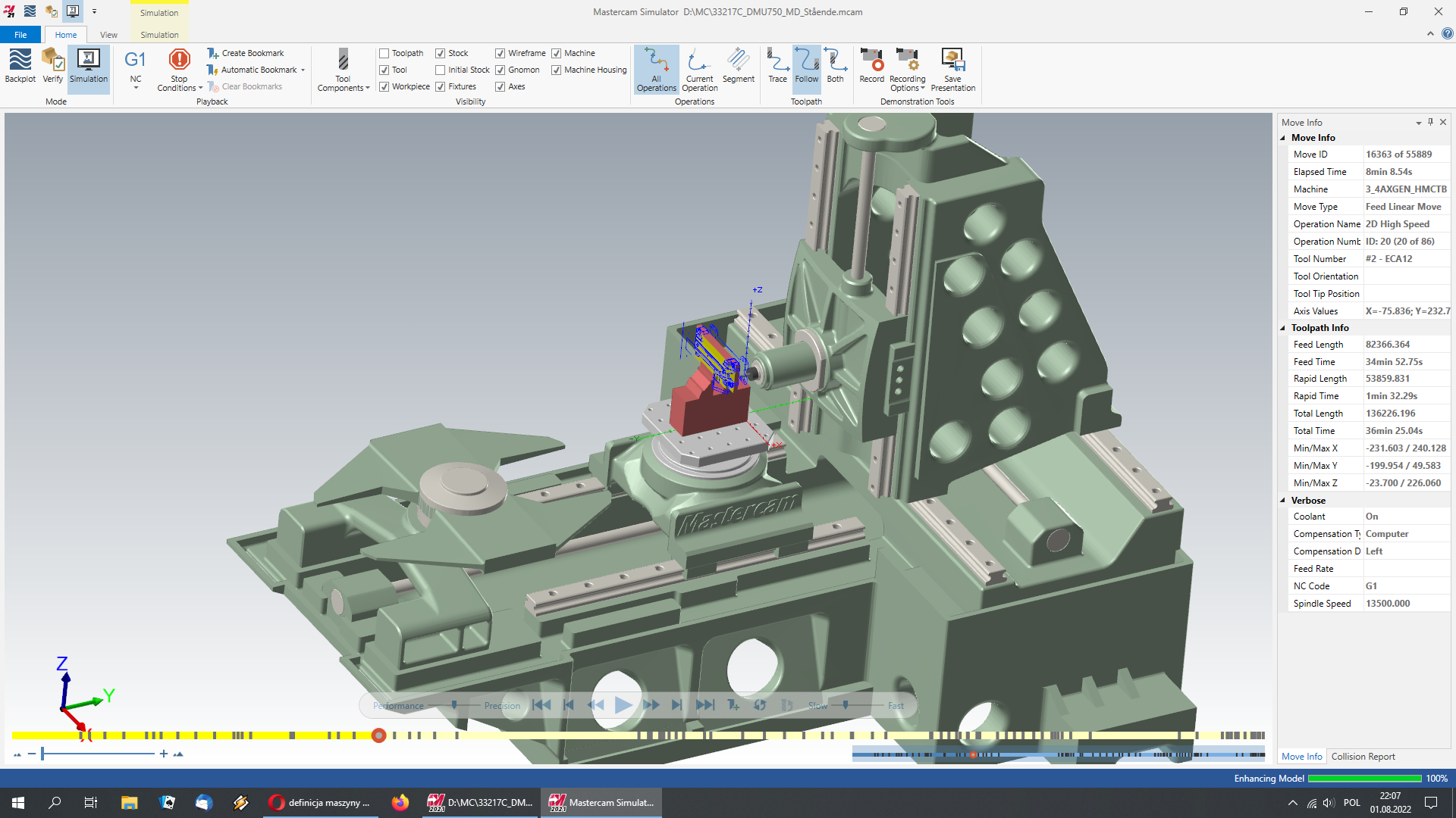

Post napisał: Arias2 » 01 sie 2022, 22:10
rc666 pisze:Sam model to jest zwykly model 3D czy cos jeszcze?
Nie wiem o co dokładnie pytasz, ale wygląda to tak.

rc666 pisze:Czyli to jest zwylky model 3D.
Model czego? maszyny? to jest tylko pokazówka od MC, jeśli chodzi o model obróbkowy to w Weryfikacji obróbki wybierasz symulację i pokazuje Ci model maszyny.
rc666 pisze:Ktory to model trzeba podstawic w odpowiednie miejsce
Domyślnie jest ustawiany na środku stołu. Model ten na którym tworzysz operacje.
