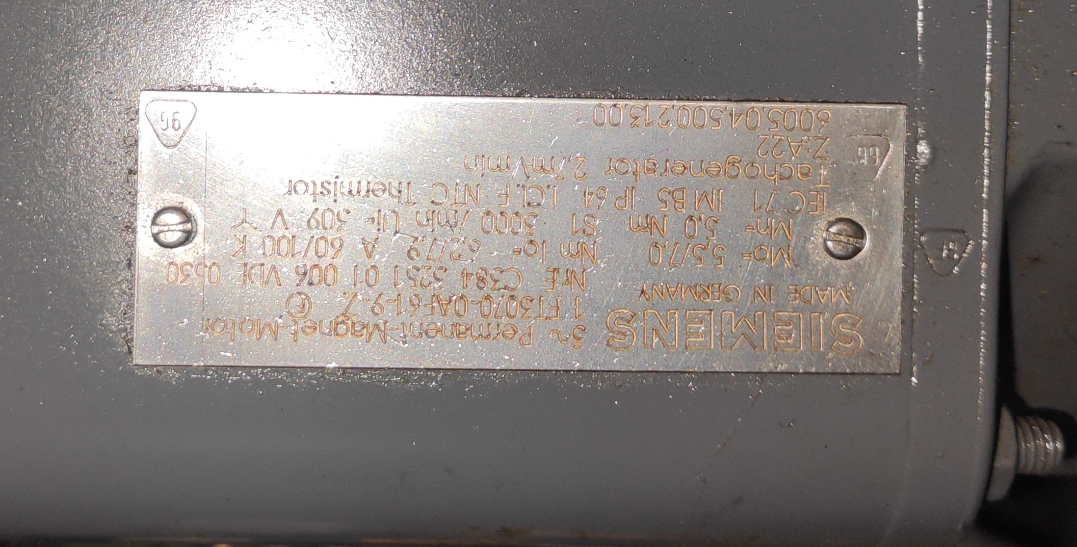

Nie rozbierałem silnika ale według schematu jest tam tacho. Jest też listwa pomiarowa, do odczytu aktualnej pozycji. Na tej maszynie już nie trzeba, tak jak w starszych, ustawiać punktów referencyjnych po uruchomieniu.
Silnik Siemensa, mniej więcej coś takiego (zdjęcie z internetu, nie mam teraz możliwości zrobienia)

Listwa, czyli liniał (skoro nie ma konieczności referencji, to absolutny). W tym silniku raczej nie ma tacho, tylko enkoder. Albo jedno, albo drugie robi kuku. Zacząłbym od liniału, bo jest łatwiejszy dostęp, ale skoro dojeżdża do jakiejś pozycji, a nie do krańcówki i się zatrzymuje to raczej nie on. Najprościej podmienić silniki x-y jak problem się przeniesie z silnikiem, to enkoder. Niestety może się okazać, że tego się nie nareperuje (jeszcze mniej prawdopodobne, że samemu)m

Przy sterowaniu ręcznym, z przycisków, wszystkie osie, łącznie z Y zachowują się poprawnie i pozycja też się zmienia na ekranie. Jedynie po puszczeniu wszystkich przycisków oś Y się porusza z bardzo małą prędkością i pozycja na ekranie się nie zmienia, jedynie offset.
Tu jest zdjęcie tabliczki znamionowej silnika, jednak ma tacho.
Zrobiłem też próbę z ustawieniem parametru 2012 "Achsensimulation" na 1, który powinien wyłączyc korzystanie z liniału (z tego co kojarzę) ale oś nadal się porusza.
