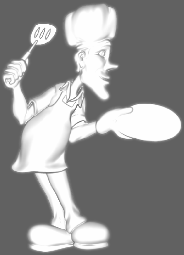

Ale nie byłbym sobą gdybym nie spróbował także inaczej. Poprałem i zainstalowałem ten program a potem zacząłem pobierać darmowe pliki podglądów, np.: http://www.vectorart3d.com/store/index. ... l&ID=38449

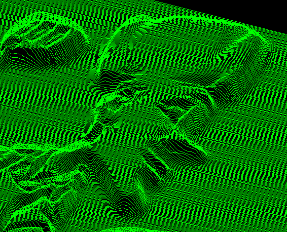

Taki plik otworzyłem w Vector Art 3D, zmieniłem teksturę na "stal" i widok na płaski "plane". Następnie zrobiłem zrut z ekranu, klawiszem [PrtScr] (dawniej Print Screen).
Następnie wrzuciłem go do programu obrabiającego bitmapy. Ja używam Paint Shop Pro, ale można praktycznie dowolnego. Przyciąłem rysunek i dodałem tło w kolorze zgodnym z najciemniejszym pikselem na obwodzie tego facecika.
Teraz otworzyłem mój STEP2CNC i wczytałem bitmapę. Po "zblurowaniu" (rozmyciu krawędzi) i odwróceniu kolorów (wszystko w STEP2CNC) ustawiłem liniaturę na 0,2 mm i głębokość maksymalną na -5 mm. Na zdjęciach są efekty. Gdyby nad nimi trochę popracować - będzie prawie identycznie, jak oryginał.
Pozdrawiam, wszystkich.
Widok w STEP2CNC
"Faceck" przygotowany do przerówki na g-kody.
