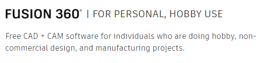

Nie mam nic przeciwko komercyjnym programom, bo cóż może być złego w tym, że ktoś bierze pieniądze za swoją pracę...
Ale jest pewne ale, które sprowadza się do licencji.
Otóż nie ma darmowych programów.
Nawet jeśli za program nie płacimy, to ponosimy przynajmniej koszt jego nauki. Nie można przecież twierdzić że godziny zmarnowane na opanowanie programu nic nie kosztują.
Jak w tej sytuacji ocenić programy licencjonowane na rok, bez gwarancji przedłużenia?
No ale pomyślałem, że choć z powyższego powodu nie mam ochoty uczyć się Fusion360, to jednak z dwojga złego lepiej go mieć niż nie mieć.
Instalacji trzeba dokonać ze strony https://www.autodesk.com/products/fusio ... l-download, bo strona https://www.autodesk.pl/products/fusion ... l-download nie istnieje.
Pokrętne wytłumaczenie jest zapewne takie, że program jest po angielsku, więc Polakom nie ma sensu go oferować...
Tak czy inaczej, jak ktoś nie wie gdzie szukać, to nie znajdzie i pozostanie mu 30-dniowy trial...
Dobre strony są takie, że program się zainstalował. (Co prawda zaraz po rejestracji link był martwy, ale potem wszystko poszło jak trzeba, a Autodesk o tym uprzedzał, że tak może być.)
Złe, że działa jakby ślimaki mu się rozbiegły, a komputer do starych i wolnych nie należy.
Natomiast to że przy próbie otwarcia niektórych przykładów program się zawiesza, to już kuriozum, którego się najzwyczajniej nie spodziewałem...
Do tego że program jest mocno okrojony i nie wolno go użyć do komercyjnego projektu czepiać się nie należy, bo darowanemu koniowi w zęby się nie zagląda, ciekawy jestem tylko czy projekty rozpoczęte w wersji "free" da się dokończyć w wersji komercyjnej. Mówiąc inaczej, czy da się skomercjalizować projekt niekomercyjny, czy też takie pliki są jakoś zabezpieczone i trzeba wszystko robić od nowa?

Nie znam obecnej wersji FreeCAD. W przeszłości próbowałem coś w nim zrobić, ale zraziłem się wtedy niezbyt dobrze działającymi funkcjonalnościami. Być może to już historia.
Ćwiczę z Fusion ponieważ:
- ma prosty i intuicyjny interface;
- m wbudowane wiele ciekawych funkcjonalności i modułów m.in. CAM;
- gdy zaprzęgnę go do działalności komercyjnej, to nie będzie na początek kosztował majątku;
- ma obszerny help, mnóstwo tutoriali i kursów;
- aktywną i olbrzymią społeczność on-line, która błyskawicznie reaguje na zgłoszone problemy;
- nie miałem do tej pory problemu z funkcjonowaniem, powolną pracą lub zawieszaniem się systemu, korzystam z laptopa z Windows 10;
Wadami wersji personalnej są wyłączone funkcjonalności:
- zablokowane funkcje m.in. eksportu rysunków 2D w formatach pdf, dxf i dwg;
- wyłączone funkcjonalności symulacji i generative design;
Oczywiście pozostaje ryzyko/niepewność, że taka darmowa nauka może długo nie trwać.

No takie numery to zwykły debilizm, a z punktu widzenia firmy Autodesk podcinanie gałęzi na której siedzą, bo przecież jest mnóstwo darmowych programów które takie formaty zapisują. No niby dxf-y można sobie robić w Librecad na przykład, ale przecież firmie powinno zależeć na przywiązaniu użytkownika do swoich produktów, a nie na zmuszaniu do szukania zamienników...
