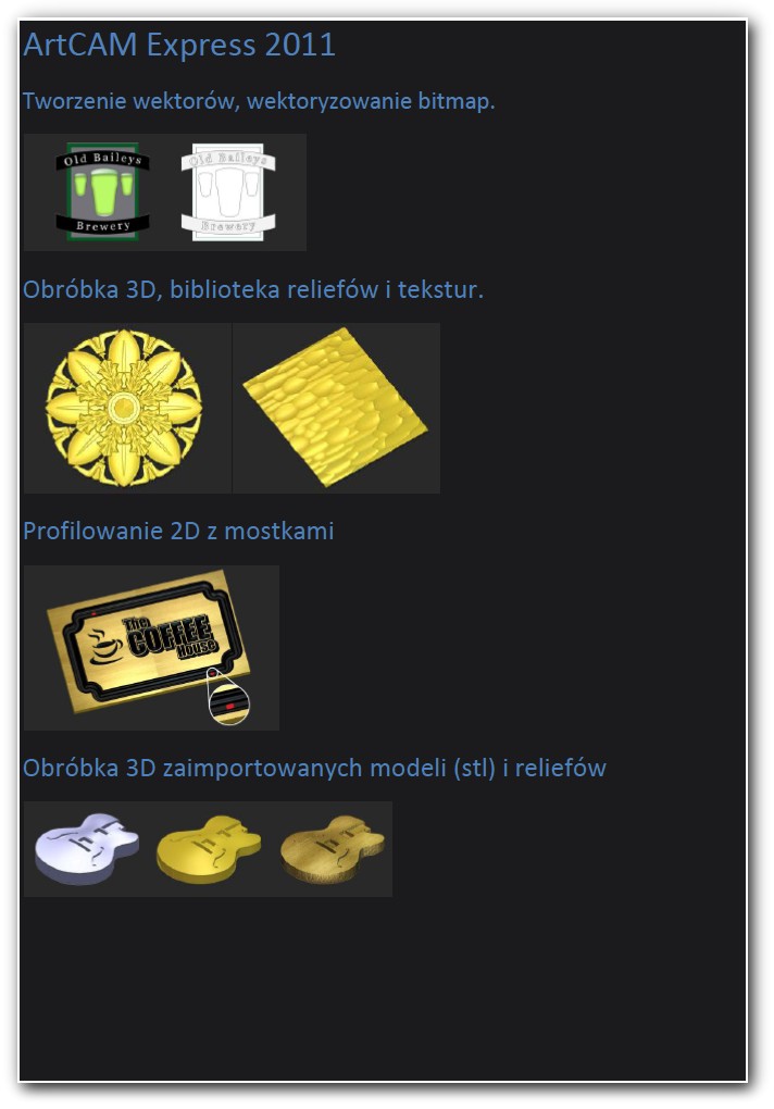

http://www.artcam-express.com/
kup za dolary to wyjdzie 400zl bo euro to juz 500 zl nie wiem skad maja przeliczniki walut .

Przelicznik dobry, bo euro to 3.9x125=487, z tym, ze to jeszcze netto.
Tylko czy ktos czytal, co w tej cenie sie kupuje? Wg mnie to tylko modul do wczytywania grafiki i nic poza tym.
Wiec funcjonalny program troche wiecej wyniesie

Czy jest na forum jakiś użytkownik ArtCam-a w wersji express, który mógłby się wypowiedzieć co w tym programie możemy zrobić. Jak ocenić jego funkcjonalność w odniesieniu do innych programów.

sciagnij demo i zobaczysz czy ci to odpowiada , jest tez dzial poswiecony artcam-owi ale i tak bedzie potrzebny np.corel lub educad

350 zł cena brutto
kanał Youtube ArtCAMa
http://www.youtube.com/user/delcamartcam
jest tam sporo filmików instruktażowych.
