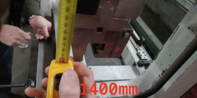

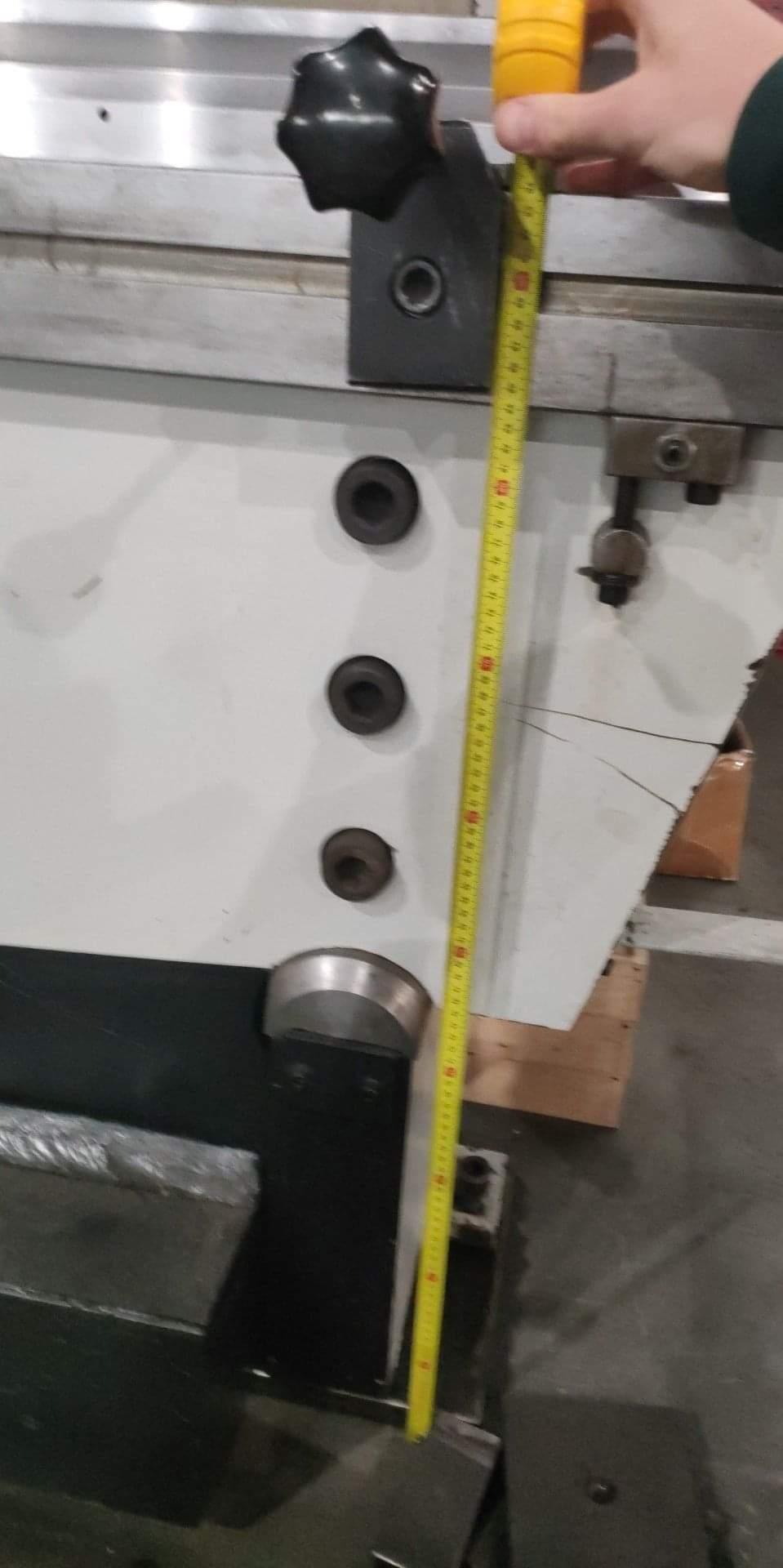

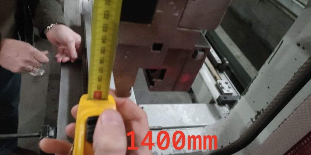

Zakładam temat, gdyż potrzebuję następującej pomocy.

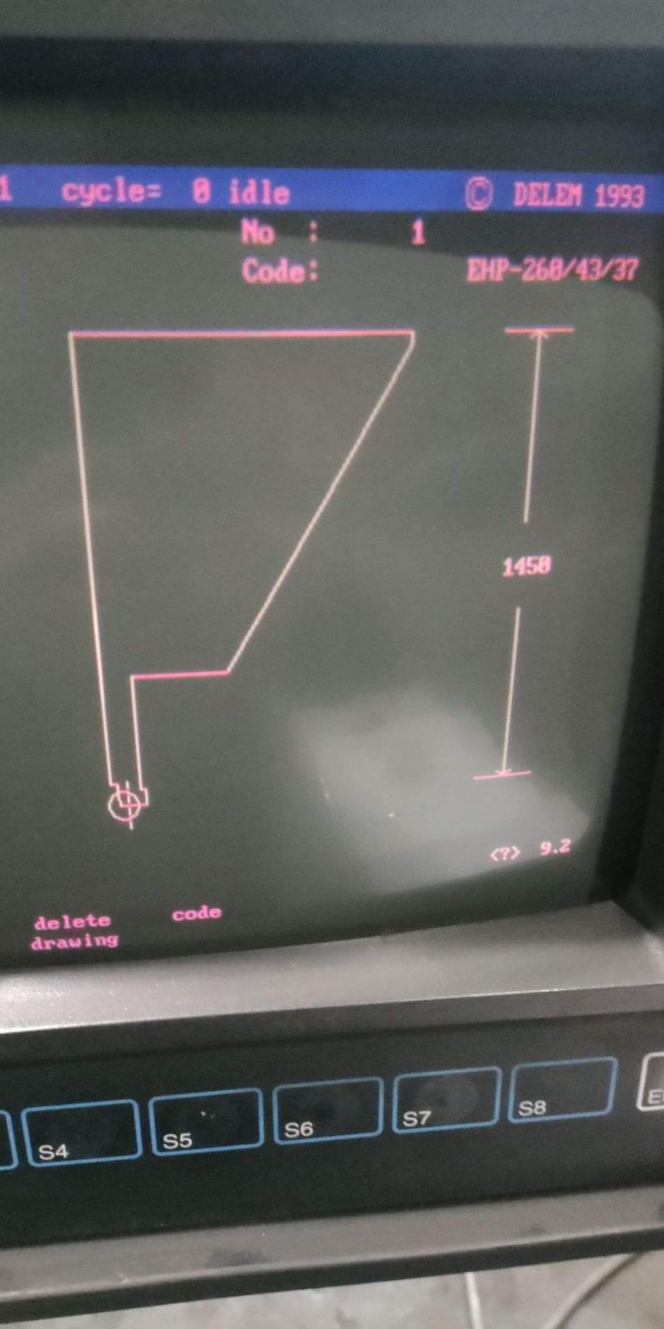

Załączyłem górną i dolną część maszyny, które były zapisane w pamięci maszyny.
Chcąc sprawdzić podane wymiary i kształty napotkałem niezgodności: Kształt górnej zgadza się tylko w miejscu zacisku (zmierzyłem i wymiary są 1:1 w uskoku po prawej stronie).
Co do wymiarów natomiast nie mam pewności w których miejscach wykonać pomiar.
Wg instrukcji jak w załączniku: 'Przed rozpoczęciem rysowania górnej lub dolnej części matrycy należy wprowadzić belkę
prasy (wysokość części górnej) w momencie, gdy jest ona w górnym martwym punkcie.

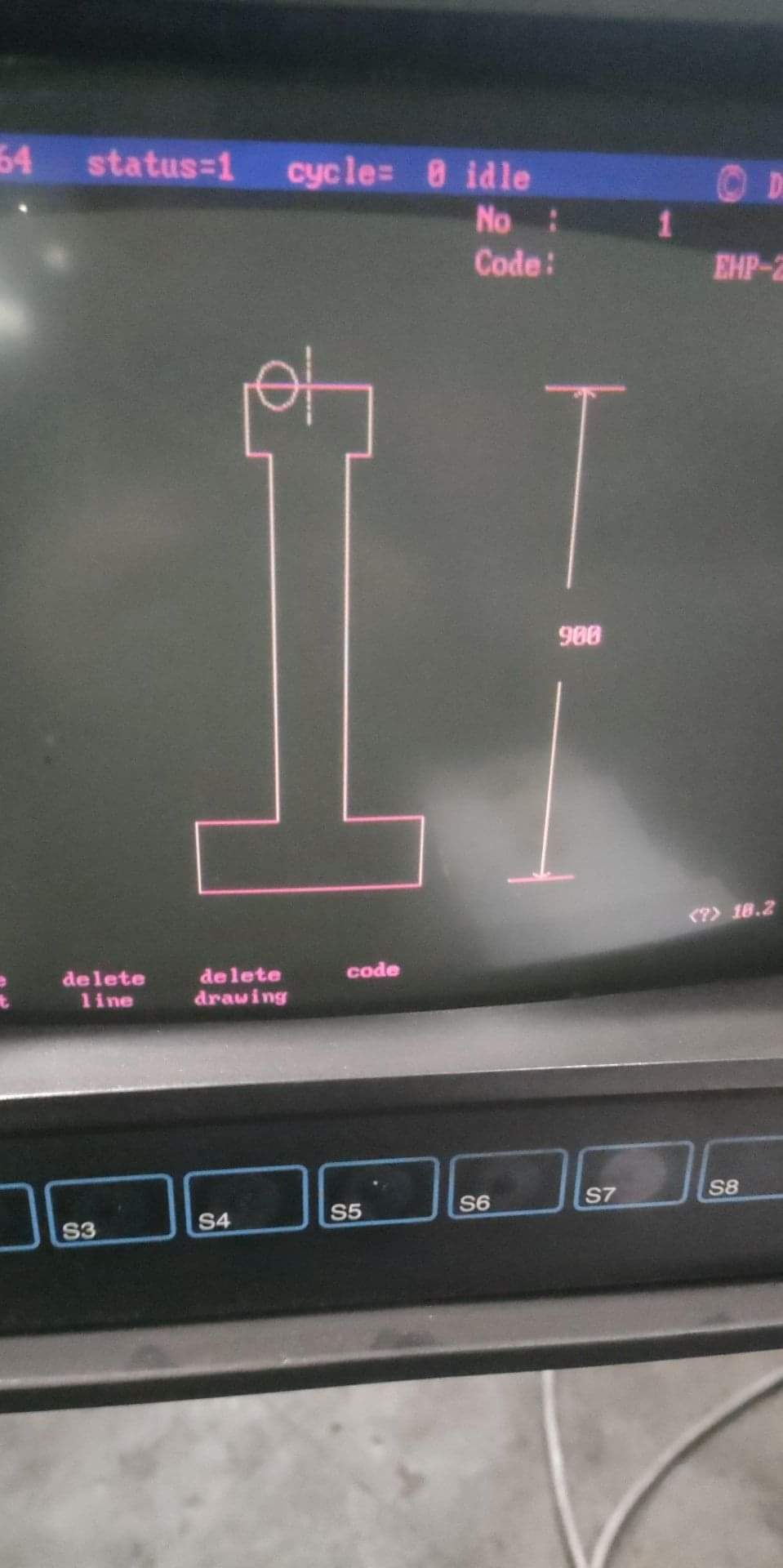

Długości podane na stronach 9.2 i 10.2 są od osi symetrii do krawędzi., Dla dolnej części maszyny wymiary są podawane od powierzchni stołu do poziomu.'

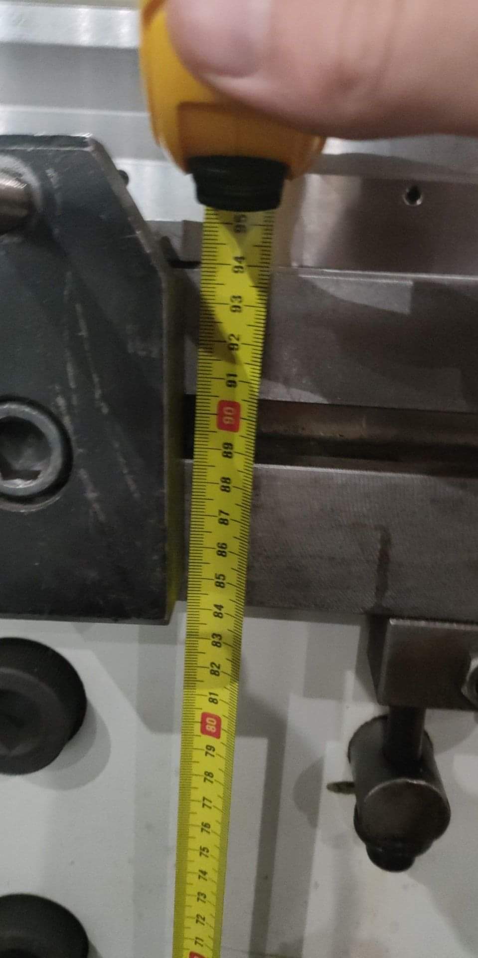

Zmierzyłem więc wysokość od podłogi do początku stołu -> jak w załączniku wychodzi 940mm, jednak typowo od krawędzi gdzie kończy się 'dolna część maszyny' mam 900mm. Zaczyna się 40mm nad podłogą (to wysokość czarnej płyty przy mierze na zdjęciu).
Tutaj więc zapisany w pamięci maszyny rysunek zgadza się każda krawędź 1:1 z moimi pomiarami.
Jednak niezgodność pojawiła się kiedy stworzyłem program, z wybraną dolną częścią maszyną H=900 i matrycą H=160, gdyż przy pozycjonowaniu osi zderzaki uderzyły w matrycę - oś X była odrobine za nisko.
Może powinienem mierzyć wysokość dolnej części maszyny wraz z blachą, która styka się z podłogą? Wtedy H równałoby 940 więc po wprowadzeniu takich danych zderzaki nie uderzyłyby w matrycę.
Natomiast górną część mierzę od najwyższego punktu(krawędzi) jaki w danej pozycji nad tłokiem złapałem i 1400mm mam po prawej stronie zacisku jak na zdjęciu, po lewej ok10mm więcej. Tutaj w systemie mam 1450 wprowadzone, a w dwóch instrukcjach jakie posiadam są przykłady w DA58 1160mm, w DA65 1030mm (takie wymiary kompletnie w pomiarze mi nie wychodzą).
Jeżeli wprowadzę zmianę na 1400mm to rozumiem, że będę czuł się bezpieczniej w razie kolizji gdyż mam 50mm zapasu. Oczywiście jeżeli w dobrych miejscach wykonałem pomiar.

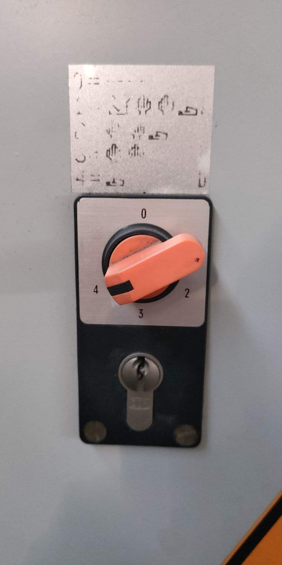

Proszę o pomoc czy dobrze rozumiem wykonanie pomiarów części maszyny, oraz o objaśnienie przełącznika pozycyjnego - nigdzie w instrukcjach nie znalazłem wyjaśnień, jedyna wzmianka jest żeby ustawić na 2 aby centrować oś Y.

Wprowadź wymiary stołu i belki rzeczywiste, załóż segmenty narzędzia (tak żeby się mijały względem siebie) oczywiście narzędzia też wprowadź zgodnie z tym co zmierzysz. Wg tego przełącznika to 4- praca tylko pedałem sterwoniczym, 3- dwuręczne ruch szybki z góry+dwureczny gięcie, 2- szybki dwuręcznym, pedałem gięcie, 1- nieczytelne ale to będzie prawdopodobnie zejście ,,ręczne,, w dno.

Maszyna uległa zmianie parametrów podczas transportu. Serwisant wprowadził poprawki.
Części górne i dolne są fabrycznie ok.

Post napisał: Zienek » 22 lis 2022, 14:56
Czyli udało się dojść do ładu i składu z tą maszyną?
