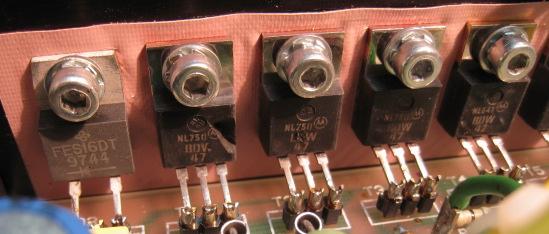

Poleciały mi w falowniku tranzystory BDV47.
Czy są jakieś popularne zamienniki ?
Znalazłem tylko BDV73B i GBD646 może jest coś bardziej dostępnego ?

W katalogu mam zamiennik BD901. Do kupienia np tutaj http://sklepelektroniczny.com/product-p ... TO220.html

Jeszcze takie :)
BD647
BDV47
BDV47

W falowniku ? Podaj przy jakim napięciu pracował ten tranzystor ? Słowo falownik sugeruje 400V , falownik to najczestrze okreslenie przemiennika czestotliwości do silnika trójfazowego pracującego w okolicach 400V .
Może chodzi o jakiś sterownik silnika krokowego lub bldc ewantualnie DC , to zupełnie inna para kaloszy ,
podaj podstawowe dane , napiecie, prąd tego sterownika i nie bedzie problemu z podaniem ci taniego odpowiednika .Pozdrawiam
PS 4 sztuki na zdjeciu sugerują że jest to serwo silnika DC

Jeszcze : BD649; BDV49; BDX53 B/C/E/F
I to raczej nie falownik, bo BDV47 mają 80V CE.

Jest to jednak falownik :razz: dla wrzeciona firmy JAGER typ SFU 0100 , daje na wyjściu 3 x 38V (to nie pomyłka) przy 1000Hz.
Może ktoś ma schemat do tego ?
Tranzystory już dobrałem i wymieniłem ale przy właczeniu znowu poleciały , musiało coś dalej nawalić. A wszystko zaczęło się od zepsutego wyłącznika który nie odłączył jednej fazy po naciśnięciu stop.

Wyłącznik jest w falowniku , zblokowany razem z potencjometrem do regulacji obrotów.
Szwankował od jakiegoś czasu nie wyłączając sterowania wszystkich faz , jak zwykle nie miałem czasu zajrzeć aż kiedyś poszedł dymek.........................

Czyli jednak taki niskonapieciowy falownik do wysokoobrotowego silnika. BD 649 powinien dac rade . O wiele mocniejsze są BD 911 ale to nie darlinkton , jakby dobrać z wiekszym wzmocnieniem to niekiedy da sie podmienić za darlinktony.
Jeśli nadal palą sie to należy odłączyć zasilanie tranzystorów końcowych , brać oscyloskop i sprawdzić sygnały w układzie . Ewentualnie zastąpić silnik rezystorami i uruchamiać układ na sztucznym obciążeniu.
