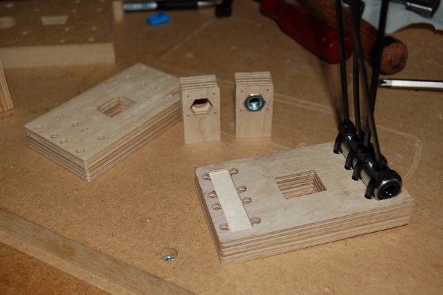

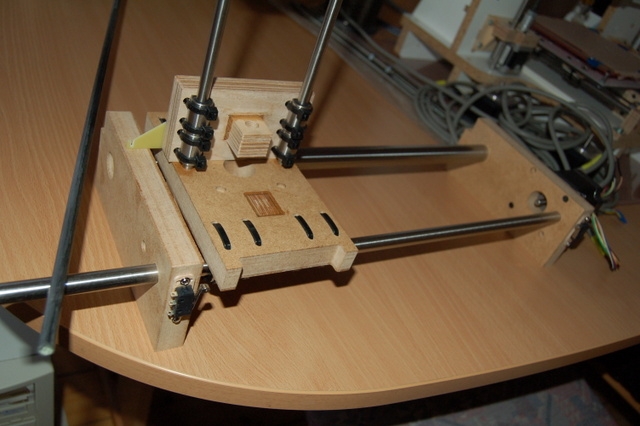

Tak kol. sam, tą skrzynkę z innego forum zrobiłem. Dzięki. Coraz więcej niedokończonych projektów stoi w mieszkaniu i nowe przybywają, większość surowa sklejka lub mdf, i mi trochę śmierdzi octem w mieszkaniu jak się wchodzi. A teraz zimo się zrobiło to i nie wietrzę tak jak w lato. Wziąłem się trochę w garść żeby je dokończyć i polakierować.
Miałem zdjęcia wstawić w nowy temat w innym dziale, ale robię termoploter, z resztek bezmyślnie kupionych części do cnc dawno temu, tylko do skrzydeł samolotów zdalniesterowanych, tzn niski i nie za duży. Spodobało mi się montowanie łożysk liniowych tak jak w reprapach.
Nie chcę żeby położenie łożysk, nakrętek, wałków itp. się zmieniło po polakierowaniu mdf i sklejki.

tuxcnc - taki termoploter do skrzydeł tnie z prędkością nie większą niż kilka mm/sek. Tam nie ma żadnych przeciążeń. Swoją wagę musi udźwignąć. Łożyska liniowe są wciśnięte kilka mm w dobrze dopasowane, bezluzowe kieszonki. Nie widzę z tym żadnych kłopotów.

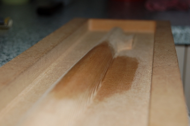

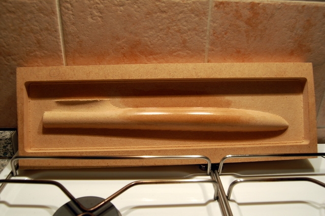

Szelak wygrał. Dzięki kol. sam. Posmarowałem kawałek przefrezowanego mdf i nic się nie podniosło. Schnie bardzo szybko, a jeszcze szybciej jak się podczas smarowania wciera go.
Papierem ciernym też czuć że jest twarde. I błyszczy się trochę.
Szmatka którą smarowałem, po 30 min. zrobiła się sztywna. Dobre.
