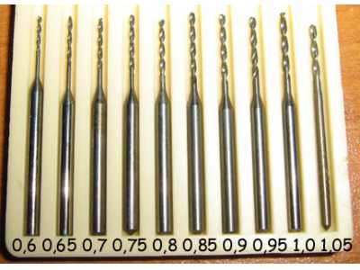

Z ostrzeniem to przegiąłęś, nawet takie coś się ostrzyMLQDY pisze:Wiertło kobaltowe, chłodzenie wrzecionowe i wiercisz jak w masełku. Pamietaj tylko,ze takich wierteł sie nie ostrzy, jak sie wytrze, ztepi lub ukryszy to nawet po przeostrzeniu nie licz,ze da rade tyle co wczesniej
- Załączniki
- wiertła.jpg (16.82 KiB) Przejrzano 2293 razy
