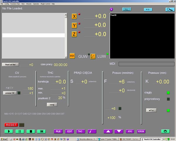

Mam macha3 Plasma i on ma całkiem inne okno i to jeszcze po angielsku, poszukuje takiego oprogramowania lub coś równie intuicyjnego do obsługi wypalarki plazmowej

chcesz coś takiego?
W sumie to nic specjalnego, każdy może sobie posiedzieć i namalować podobny ekran. Mam też podobny do obsługi frezarki.

konkretnie coś podobnego, tamto zdjęcie to posiadam może uda mi się dodać do galerii.
Dla kogoś kto wie jak to zrobić zapewne jest to proste, będę musiał poszukać kogoś kto zrobi mi coś takiego

Eeeeeeee, podaj maila to prześlę Ci resztę plików.

Widziałem fotki fragmentów Twojej wycinarki, Wyglądają bardzo solidnie. Mam pytanie o THC - jak z tym sobie poradzisz? Pytam bo do tej pory używam opcji z macha. Natomiast teraz przymierzam sie aby regulować wysokość przez PLC, lecz zanim spale wszystkie wejścia analogowe to wolałbym sie poradzić kogoś mądrzejszego od siebie.
Co sadzisz o "scrinie" do macha, w wersji która mam na wypalarce dodałem jeszcze obrót układu współrzędnych - bardzo pomocna cecha. Tak w ogóle to spróbuj sememu powalczyć, w załączniku masz programik do tego.

to cytat z forum jak by go dobrze poszukał to by go znalazł
"Witam.
Tylko, i tylko pomiar napięcia pomiędzy elektrodą a blachą !!! to jest najdokładniejsze rozwiązanie a poza tym jest wielki plus, że nie trafi na dziurę, jeśli jest dobrze narysowany (zaprogramowany) detal a nawet jeśli nie to mamy kontrolę, że próbuje wypalić coś w powietrzu. Najprostsza wersja - przewód masowy przełóż przez rdzeń z dowolnego dławika toroidalnego (oby się tylko zmieścił) i na uzwojeniu zakładasz mostek z diod shotkiego - za nimi będziesz miał napięcie proporcjonalne do odległości palnika od blachy. Tym sposobem na YouTube widziałem maszynkę amatorską która wycinała z blachy falistej i trapezowej !!! ja tylko wykonałem pomiary miernikiem i wiem, że to jest do zrobienia. Do tematu wrócę za kilka miesięcy.... pozdrawiam."
rozmawiałem z elektronikiem i to jest do wykonania ponoc miał juz robić jakieś próby, zastanawia mnie jeszcze jak ten sygnał obrobić żeby był strawialny przez PLC ale o tym będę rozmawiał z moim programistą PLC ale dopiero jak przyjadę z AUTOMATICON- u czyli pod koniec tygodnia. o wynikach będę informował na bieżąco.
