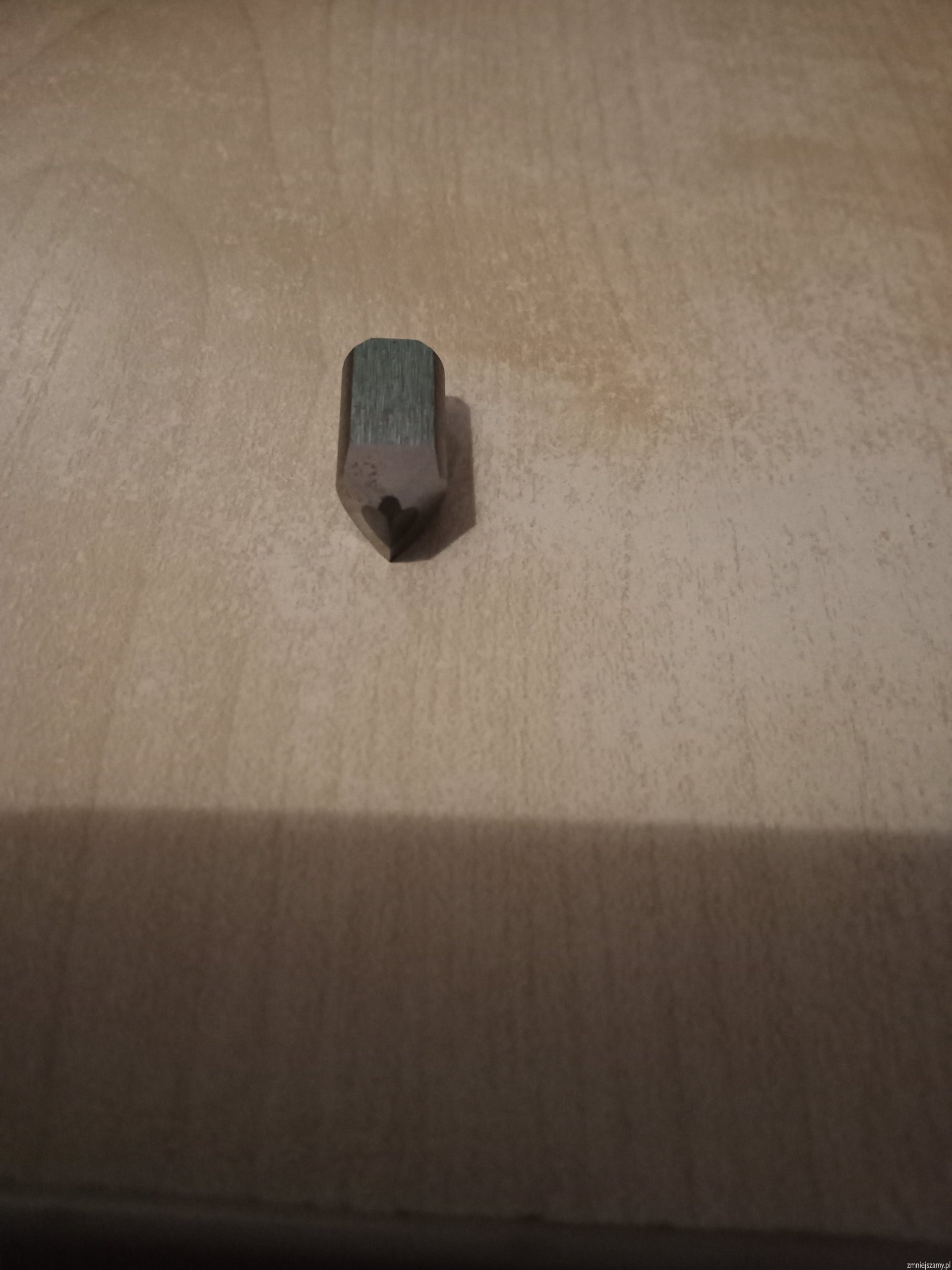

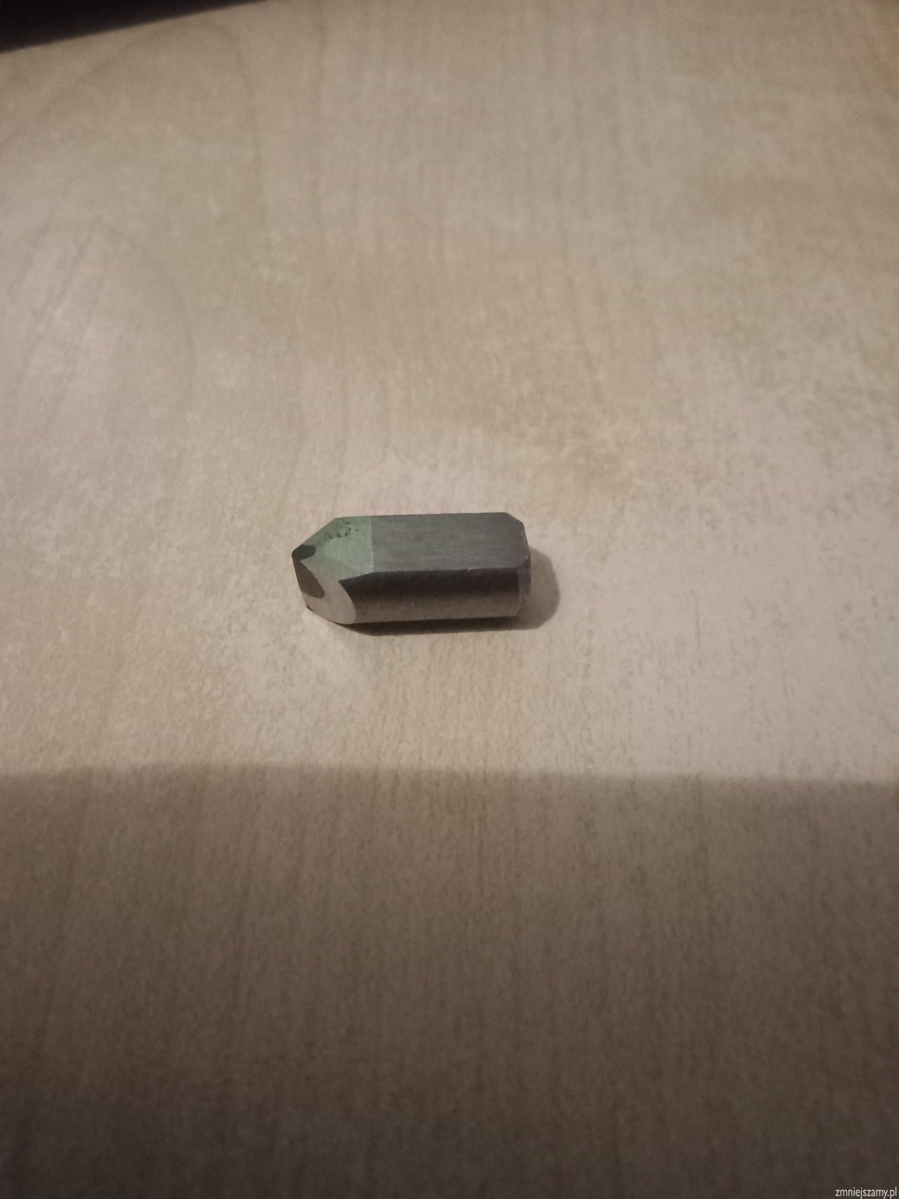

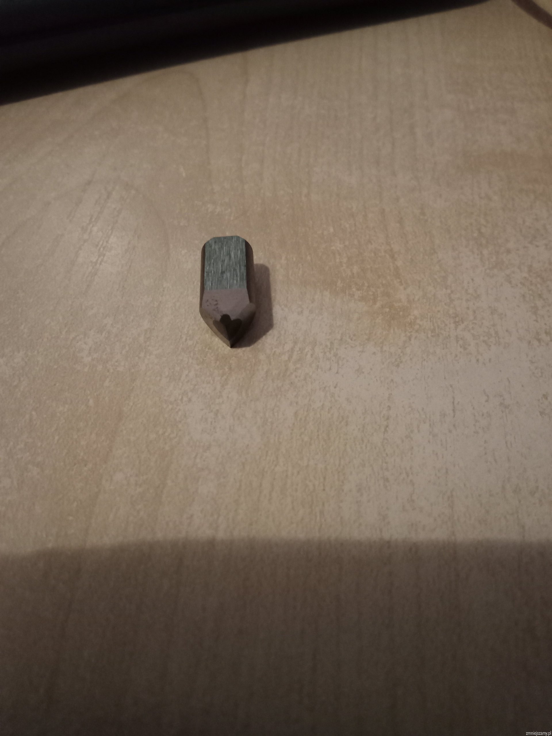

Witam kolegów. Jestem tu nowy i proszę o wyrozumiałość. Mam do Was prośbę ponieważ nie mogę znależć informacji na temat przedmiotu o którym wiem, że jest prawdopodobnie ostrzem diamentowym noża. Mam prawie 90 letnią tokarkę i używam jej amatorsko. Zakupiłem od wdowy po zmarłym mężu tokarkę Tech -mig model LD 550 i do tego sporo noży różnego rodzaju. Między nimi to o co pytam. Podpowiedzcie jak to wykorzystać i do czego (stal, żeliwo czy inne) i ewentualnie czu na to jakąć wymierną wartość w razie sprzedaży. Będę wdzięczny za pomoc, dziękuję. Obrazek Obrazek Obrazek

Raczej borazon- wygląda mi to na wkladkę do wytaczadła jeśli się nie mylę-
Tak ma wartość powinno nadawać się do skrobania np. spawów.

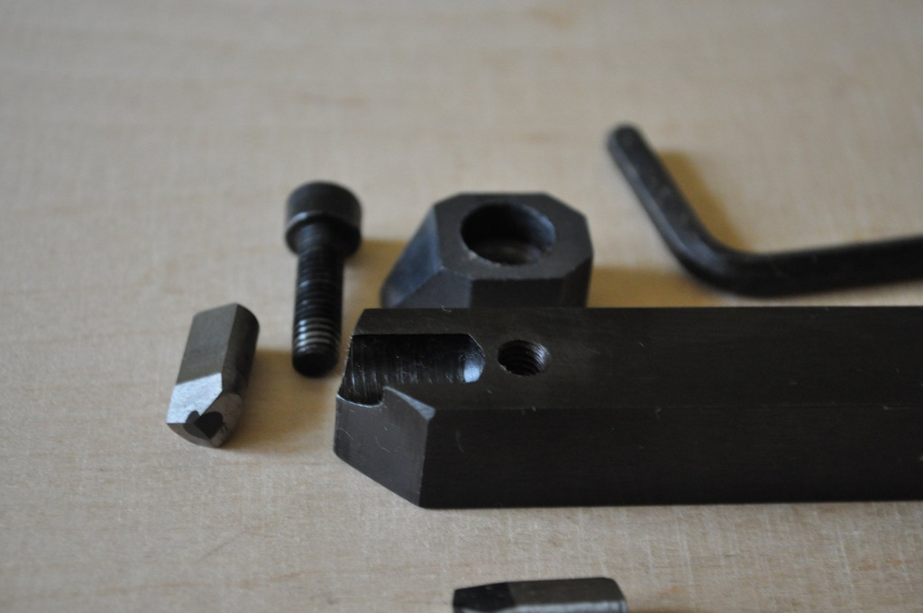

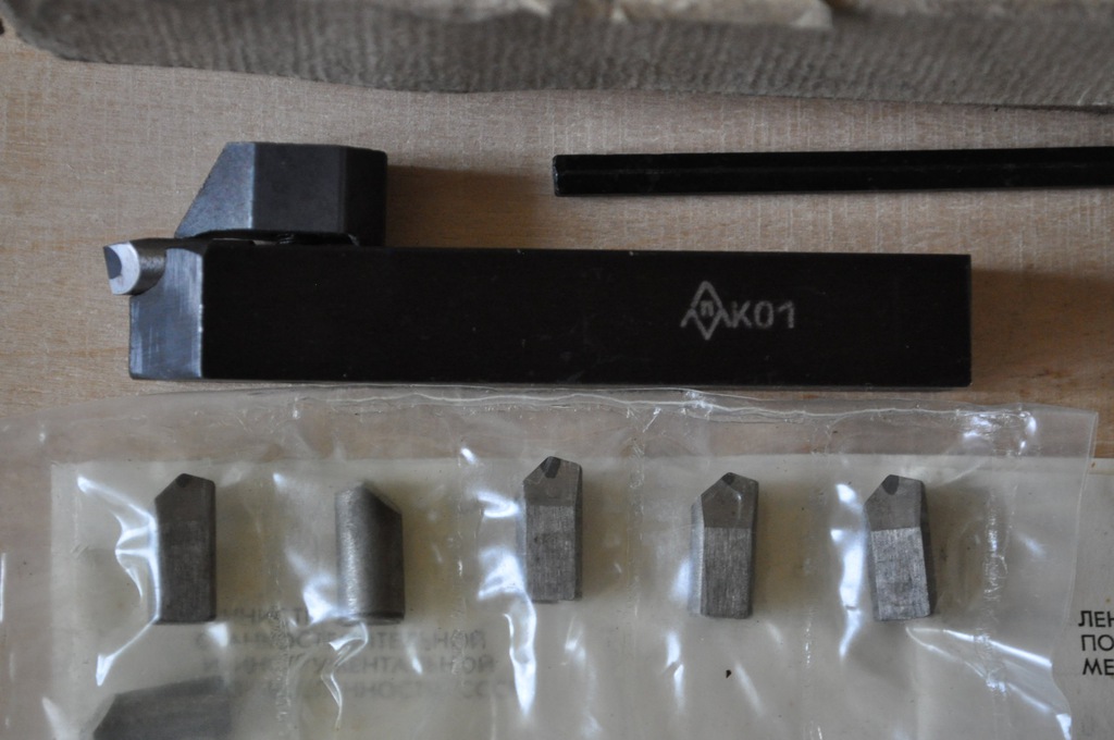

Może to być diament, ale raczej wygląda na borazon. Jest to plytka do noży radzieckiej produkcji. Tak to wyglądało:
Do czego to wykorzystac?- do wykończeniówki stali, ale trzeba wysokich obrotów małych posuwów (poniżej 0.01/ obrót bo promień naroża jest bardzo mały) małego Ap( ostrze jest bardzo krótkie), ale za to można odrabiać wszystko co twarde.
Ja używam do obciągania sciernicy w szlifierce stołowej.

Dziękuję Panowie. Teraz już wiem z czym mam do czynienia. Miałem zakupić właśnie koks do obciągania ściernicy to przynajmniej wykorzystam. Pomyślę też o zrobieniu noża. Dziękuję Wam.

Do toczenia? - szkoda zachodu. Na prawdę ciężko uzyskać tym sensowną powierzchnię. Jedyna zaleta to to, że da się lizać twarde.

Byli albo ElBorowe (Borazon).
Albo prawdziwy almaz (diament).
Po obróbce muszę dawać lustro.

Tak pomyślałem, czasem jakiś spaw zeskrobać z grubsza a wygładzić węglikiem. Jest sens?

Nie ma sensu, bo to nie służy do obróbki zgrubnej, a właśnie do uzyskania ładnej powierzchni na gotowo. Jeśli ktoś twierdzi, że nie daje to lusterka, to po prostu nie umie dobrać parametrów. Przy obróbce zgrubnej to się po prostu powykrusza. To jest do hartowanych elementów, toczenie spawów tym skończy się zniszczeniem ostrza i całość będzie do wyrzucenia.
